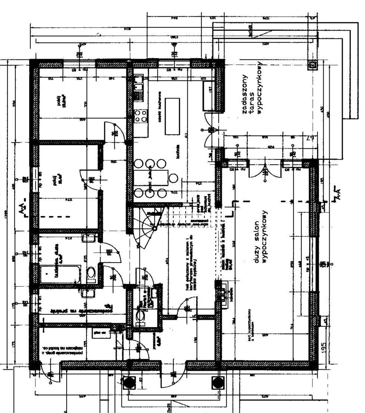

figa83 13.05.2015 10:04 Zgłoś naruszenie Udostępnij Napisano 13 Maja 2015 (edytowane) Drodzy forumowicze. Przedstawiam plan kuchni zaproponowany przez architekta. Z czasem pojawiły się w mojej głowie pomysły na inne zaaranżowanie przestrzeni. Punktem wyjścia było to, że kuchnia jest zamknięta, nie połączona z salonem. Co myślicie o pomyśle "przeniesienia" mebli na część przy wejściu, a stół umieścić pod oknami. W domu będzie miejsce na drugi stół, przygotowany na bardziej oficjalne spotkania, w salonie. Edytowane 13 Maja 2015 przez figa83 Cytuj Odnośnik do komentarza https://forum.murator.pl/topic/200843-du%C5%BCa-zamkni%C4%99ta-kuchnia-pomoc-w-aran%C5%BCacji/ Udostępnij na innych stronach Więcej opcji udostępniania
figa83 13.05.2015 10:28 Autor Zgłoś naruszenie Udostępnij Napisano 13 Maja 2015 Kuchnia ma wymiary 376x611. Okno tarasowe wychodzi na stronę południową. Jest tam zadaszony taras śniadaniowy. Drugie okno od strony wschodniej. Cytuj Odnośnik do komentarza https://forum.murator.pl/topic/200843-du%C5%BCa-zamkni%C4%99ta-kuchnia-pomoc-w-aran%C5%BCacji/#findComment-6830475 Udostępnij na innych stronach Więcej opcji udostępniania
Elfir 13.05.2015 10:34 Zgłoś naruszenie Udostępnij Napisano 13 Maja 2015 to pomiesczzenie jest jasne? Cytuj Odnośnik do komentarza https://forum.murator.pl/topic/200843-du%C5%BCa-zamkni%C4%99ta-kuchnia-pomoc-w-aran%C5%BCacji/#findComment-6830485 Udostępnij na innych stronach Więcej opcji udostępniania
figa83 13.05.2015 10:41 Autor Zgłoś naruszenie Udostępnij Napisano 13 Maja 2015 (edytowane) Mam nadzieję, że będzie jasne. Na razie mam je tylko na papierze. Działka jest jasna, dobrze nasłoneczniona. Taras nie jest głęboki, ok.4 m zadaszenia. Planuje także powiększyć "wschodnie" okno. Rozumiem, że od tego zależy umiejscowienie blatów itd. Też nad tym myślałam i chciałabym mieć wyspę, która czy z jednej, czy z drugiej strony byłaby dobrze naświetlona. Edytowane 13 Maja 2015 przez figa83 Cytuj Odnośnik do komentarza https://forum.murator.pl/topic/200843-du%C5%BCa-zamkni%C4%99ta-kuchnia-pomoc-w-aran%C5%BCacji/#findComment-6830490 Udostępnij na innych stronach Więcej opcji udostępniania

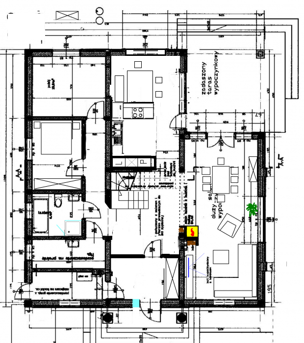

figa83 13.05.2015 23:53 Autor Zgłoś naruszenie Udostępnij Napisano 13 Maja 2015 Oto całość parteru. Najważniejsze w tym projekcie są ściany nośne, reszta może ulec zmianie. Cytuj Odnośnik do komentarza https://forum.murator.pl/topic/200843-du%C5%BCa-zamkni%C4%99ta-kuchnia-pomoc-w-aran%C5%BCacji/#findComment-6831101 Udostępnij na innych stronach Więcej opcji udostępniania
figa83 14.05.2015 08:42 Autor Zgłoś naruszenie Udostępnij Napisano 14 Maja 2015 http://images66.fotosik.pl/886/9b21327255be0cff.png Cytuj Odnośnik do komentarza https://forum.murator.pl/topic/200843-du%C5%BCa-zamkni%C4%99ta-kuchnia-pomoc-w-aran%C5%BCacji/#findComment-6831254 Udostępnij na innych stronach Więcej opcji udostępniania
kinka 14.05.2015 08:54 Zgłoś naruszenie Udostępnij Napisano 14 Maja 2015 Nie przewidujecie spiżarki.........?http://images69.fotosik.pl/885/2a17118dc0c1e7dcmed.jpg Cytuj Odnośnik do komentarza https://forum.murator.pl/topic/200843-du%C5%BCa-zamkni%C4%99ta-kuchnia-pomoc-w-aran%C5%BCacji/#findComment-6831266 Udostępnij na innych stronach Więcej opcji udostępniania
figa83 14.05.2015 09:30 Autor Zgłoś naruszenie Udostępnij Napisano 14 Maja 2015 Dzięki kinka za propozycję. Myślałam o podobnym rozwiązaniu. Obawiam się tylko, że zrobi się tunel przy wejściu do kuchni... Później stwierdziłam, że aż tak bardzo spiżarni nie potrzebuję. Ewentualne schowki mogę zrobić w pomieszczeniach gospodarczych. Cytuj Odnośnik do komentarza https://forum.murator.pl/topic/200843-du%C5%BCa-zamkni%C4%99ta-kuchnia-pomoc-w-aran%C5%BCacji/#findComment-6831288 Udostępnij na innych stronach Więcej opcji udostępniania

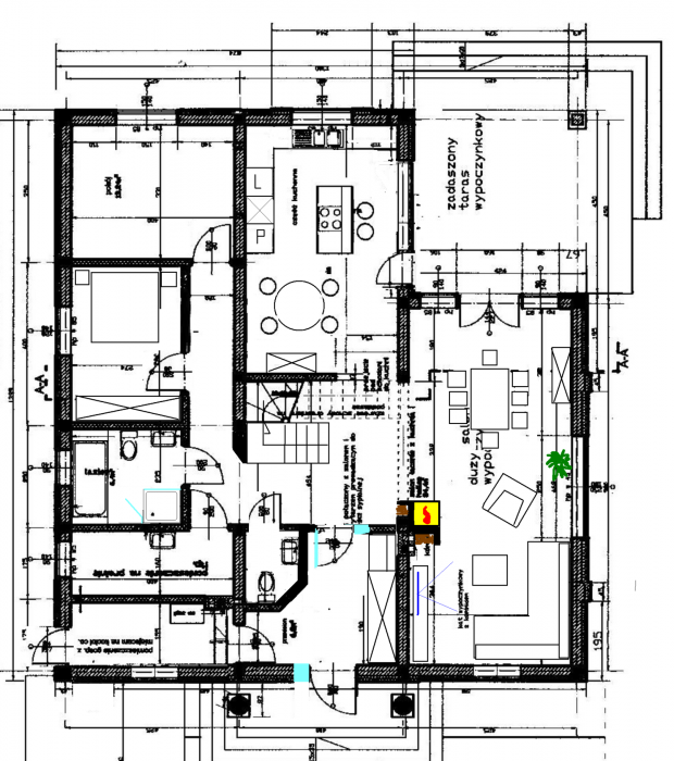

Elfir 14.05.2015 17:53 Zgłoś naruszenie Udostępnij Napisano 14 Maja 2015 http://images69.fotosik.pl/887/5aadbc06c804717dgen.png Cytuj Odnośnik do komentarza https://forum.murator.pl/topic/200843-du%C5%BCa-zamkni%C4%99ta-kuchnia-pomoc-w-aran%C5%BCacji/#findComment-6831678 Udostępnij na innych stronach Więcej opcji udostępniania
figa83 15.05.2015 09:08 Autor Zgłoś naruszenie Udostępnij Napisano 15 Maja 2015 Dzięki elfir. Te zmiany, które naniosłaś w obrębie całego domu będą bardzo pomocne w dalszych pracach. Zastanawiam się na likwidacją małej toalety przy wejściu,żęki temu poszerzyłabym wiatrołap. Mam jeszcze jedno pytanie odnośnie do kuchni, czy widziałybyście sens odwrócenia zabudowy kuchni. Tak, jak w propozycji elfir, tylko stół/siedzisko zrobić pod oknami, a zabudowę i wyspę od strony wejścia. Miałby to sens? Wysoką zabudowę umieściłabym na ścianie przy schodach. Cytuj Odnośnik do komentarza https://forum.murator.pl/topic/200843-du%C5%BCa-zamkni%C4%99ta-kuchnia-pomoc-w-aran%C5%BCacji/#findComment-6832179 Udostępnij na innych stronach Więcej opcji udostępniania

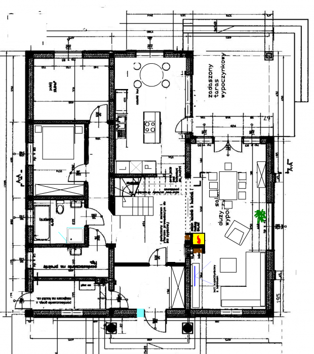

figa83 15.05.2015 09:23 Autor Zgłoś naruszenie Udostępnij Napisano 15 Maja 2015 Wybaczcie jakość, chodzi mi głównie o zarys. Czy lepiej nie zawracać sobie głowy takimi pomysłami i pozstać przy klasycznej wersji blatów przy oknach? http://images67.fotosik.pl/890/2fd6f32297e95dc7.png Cytuj Odnośnik do komentarza https://forum.murator.pl/topic/200843-du%C5%BCa-zamkni%C4%99ta-kuchnia-pomoc-w-aran%C5%BCacji/#findComment-6832191 Udostępnij na innych stronach Więcej opcji udostępniania
Elfir 16.05.2015 14:23 Zgłoś naruszenie Udostępnij Napisano 16 Maja 2015 bałabym się, ze mogłoby być ciemno. Cytuj Odnośnik do komentarza https://forum.murator.pl/topic/200843-du%C5%BCa-zamkni%C4%99ta-kuchnia-pomoc-w-aran%C5%BCacji/#findComment-6832951 Udostępnij na innych stronach Więcej opcji udostępniania

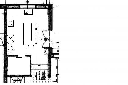

figa83 20.05.2015 08:55 Autor Zgłoś naruszenie Udostępnij Napisano 20 Maja 2015 Przyszedł mi do głowy jeszcze jeden pomysł. Zrezygnowałam z wyspy na rzecz półwyspu. Do tej pory za wszelka cenę chciałam mieć wyspę z dojściem z czeterch stron, ale... Może jednak półwysep lepiej zgrałby się w tej kuchni. Pewnie znowu byłyby obawy o dostęp światła dziennego, dlatego myślę o powiększeniu okna wschodniego. http://images67.fotosik.pl/904/28dcb65fceed42ae.png Moja bardzo, bardzo robocza wersja. Robiona tylko w paincie. Mam jeszcze wersję zrobione w planerze Ikei, ale nie wiem, czy można tutaj wgrywać plany zrobione na ich stronie. Cytuj Odnośnik do komentarza https://forum.murator.pl/topic/200843-du%C5%BCa-zamkni%C4%99ta-kuchnia-pomoc-w-aran%C5%BCacji/#findComment-6835547 Udostępnij na innych stronach Więcej opcji udostępniania
