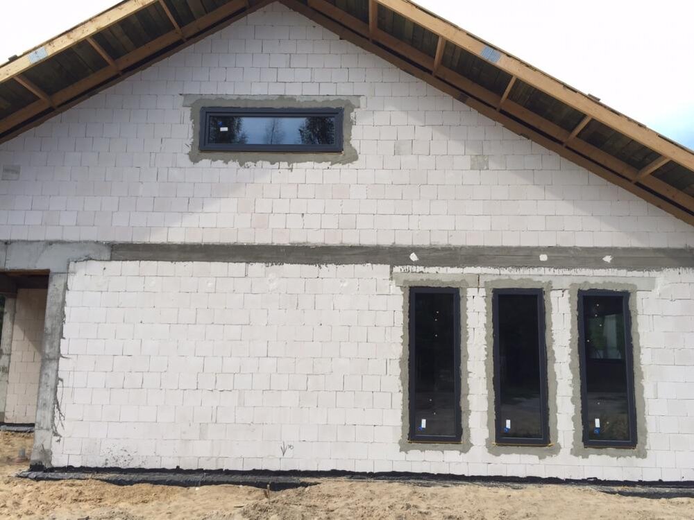

bob_budownik 10.08.2015 13:49 Autor Zgłoś naruszenie Udostępnij Napisano 10 Sierpnia 2015 Okna!! Montaż zajął ekipie jeden dzień, ciepły montaż na taśmie illbucka w licu ściany. Bylem caly dzień na budowie i sprawdzałem. a taki będzie widok z kuchni przez okno: Strasznie się umordowałem w te upały bo musiałem rurę od deszczówki wykopać i ułożyć wyżej bo była zanisko. Tzn była dobrze jakby była kanalizacja ściekowa albo jakiś rów, ale ja muszę zrobić studnie chłonną i wody gruntowe są dość wysoko. Cytuj Odnośnik do komentarza Udostępnij na innych stronach Więcej opcji udostępniania
