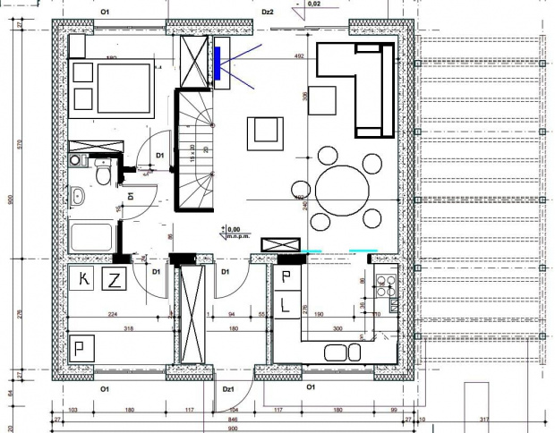

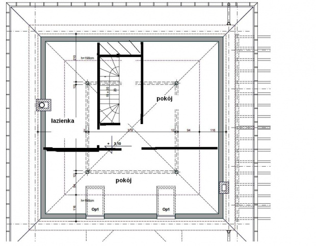

Elfir 26.05.2015 13:14 Zgłoś naruszenie Udostępnij Napisano 26 Maja 2015 (edytowane) zastanawiam się dlaczego nie można odbicia lustrzanego? przecież ten dom jest symetryczny. http://images70.fotosik.pl/919/1d61685222315561gen.jpg Masz wówczas duże pomieszczenie gospodarcze z pralnią (K kocioł, Z zasobnik, P pralka). Przesunięcie ściany daje miejsce na szafę w wiatrołapie. Można przy okazji nieco powiększyć kuchnię.Po zmniejszeniu łazienki przesunęłam schody, by powiększyć salon Na piętrze dwa wielkie pokoje i łazienka:http://images70.fotosik.pl/919/1cdba927e3565c01gen.jpg Edytowane 26 Maja 2015 przez Elfir Cytuj Odnośnik do komentarza https://forum.murator.pl/topic/201171-czy-warto-kupic/#findComment-6840246 Udostępnij na innych stronach Więcej opcji udostępniania

beton44 26.05.2015 17:58 Zgłoś naruszenie Udostępnij Napisano 26 Maja 2015 Co do tego "na piętrze dwa wielkie pokoje" - to nie byłbym takim optymistą. Przy tym czterospadowym dachu to będą raczej dwie wielkie budy dla psa Nie każdy też dobrze reaguje na pomieszczenia tylko z oknami dachowymi... Cytuj Odnośnik do komentarza https://forum.murator.pl/topic/201171-czy-warto-kupic/#findComment-6840415 Udostępnij na innych stronach Więcej opcji udostępniania
Elfir 26.05.2015 19:35 Zgłoś naruszenie Udostępnij Napisano 26 Maja 2015 Każdy dom jest symetryczny, ale nie każdy da się odwrócić w szeregowej zabudowie. Nie każdy, powiedziałabym , że nawet nie większość. W tym jednak przypadku chodziło mi o fakt, że front ma wejście dokładnie pośrodku i dwa identyczne okna oraz zero okien na bocznych ścianach. Cytuj Odnośnik do komentarza https://forum.murator.pl/topic/201171-czy-warto-kupic/#findComment-6840525 Udostępnij na innych stronach Więcej opcji udostępniania
Elfir 26.05.2015 19:37 Zgłoś naruszenie Udostępnij Napisano 26 Maja 2015 Co do tego "na piętrze dwa wielkie pokoje" - to nie byłbym takim optymistą. Przy tym czterospadowym dachu to będą raczej dwie wielkie budy dla psa Nie każdy też dobrze reaguje na pomieszczenia tylko z oknami dachowymi... wielkie powierzchniowo. Ale jak patrzę na wysokości to też nie jest źle. Cytuj Odnośnik do komentarza https://forum.murator.pl/topic/201171-czy-warto-kupic/#findComment-6840528 Udostępnij na innych stronach Więcej opcji udostępniania
tdzik1719513437 27.05.2015 12:13 Autor Zgłoś naruszenie Udostępnij Napisano 27 Maja 2015 tez mi sie wydaje ze nie jest zle (1,4m), dla dzieciaków w sam raz na jakis czaqs . Elfir fajne te szkice ... dam je deweloperowi ..super by było tak zamieszkac ... Tylko mnie zastanawia ten zasobnik... ja sie nie znam ale to gazowe wszystko bedzie .. Cytuj Odnośnik do komentarza https://forum.murator.pl/topic/201171-czy-warto-kupic/#findComment-6841035 Udostępnij na innych stronach Więcej opcji udostępniania
Elfir 27.05.2015 15:39 Zgłoś naruszenie Udostępnij Napisano 27 Maja 2015 a jak chcesz zgromadzić ciepłą wodę podgrzaną przez piec? Przy takiej ilości osób w domu ogrzewanie przepływowe nie jest dobrym pomysłem. Cytuj Odnośnik do komentarza https://forum.murator.pl/topic/201171-czy-warto-kupic/#findComment-6841153 Udostępnij na innych stronach Więcej opcji udostępniania
