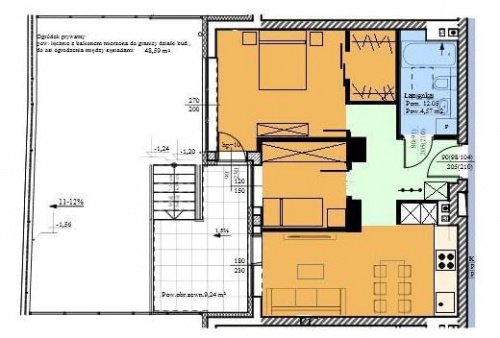

kinka 27.05.2015 16:28 Zgłoś naruszenie Udostępnij Napisano 27 Maja 2015 Chcąc mieć trzeci pokój trzeba przenieść kuchnię do pokoju dziennego żeby zyskać okno.Widzę dodatkowy pion przy wejściu,może da się go wykorzystać np:http://images69.fotosik.pl/922/648b171c7a1615acmed.jpg Cytuj Odnośnik do komentarza https://forum.murator.pl/topic/201221-mieszkanie-4669/#findComment-6841176 Udostępnij na innych stronach Więcej opcji udostępniania

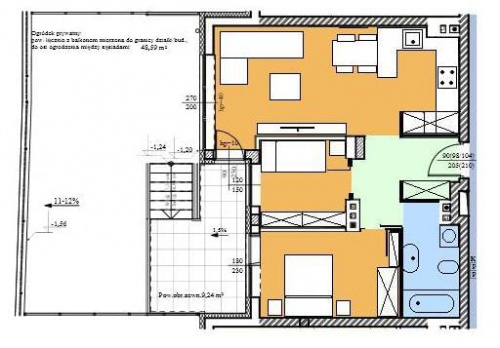

alicyja 27.05.2015 17:05 Zgłoś naruszenie Udostępnij Napisano 27 Maja 2015 Kinka mnie ubiegła - chciałam zaproponować to samo rozwiązanie. Moje bazgroły: http://naforum.zapodaj.net/thumbs/9a3bbd2f2413.jpg Cytuj Odnośnik do komentarza https://forum.murator.pl/topic/201221-mieszkanie-4669/#findComment-6841216 Udostępnij na innych stronach Więcej opcji udostępniania
Elfir 27.05.2015 18:13 Zgłoś naruszenie Udostępnij Napisano 27 Maja 2015 tylko gdzie tu trzymać odkurzacz, ubrania rodziców?W tej jednej szafie przy wejściu? Cytuj Odnośnik do komentarza https://forum.murator.pl/topic/201221-mieszkanie-4669/#findComment-6841250 Udostępnij na innych stronach Więcej opcji udostępniania

kinka 28.05.2015 06:31 Zgłoś naruszenie Udostępnij Napisano 28 Maja 2015 Jeszcze jedna opcja:http://images67.fotosik.pl/925/7ec3e6b948cb23b2med.jpg Cytuj Odnośnik do komentarza https://forum.murator.pl/topic/201221-mieszkanie-4669/#findComment-6841562 Udostępnij na innych stronach Więcej opcji udostępniania
heldan 29.05.2015 16:21 Autor Zgłoś naruszenie Udostępnij Napisano 29 Maja 2015 Kinka, najbardziej podoba mi się Twój pierwszy pomysł. Jak myślisz duży to może być koszt - takiej przeróbki? Pozdr. Cytuj Odnośnik do komentarza https://forum.murator.pl/topic/201221-mieszkanie-4669/#findComment-6842549 Udostępnij na innych stronach Więcej opcji udostępniania
