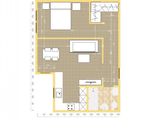

Kiszka 06.06.2015 17:45 Zgłoś naruszenie Udostępnij Napisano 6 Czerwca 2015 Witajcie! Potrzebujemy pomocy, planujemy remont mieszkania:rolleyes:. Do tej pory wymyśliliśmy dwie koncepcje i nie do końca możemy się zdecydować, która byłaby lepsza. Obecnie mamy salon z aneksem kuchennym, oddzielną sypialnie i schowek/garderobę. Pierwszy plan przedstawia stan obecny (ta dziwna ścianka to pozostałość po dawnej drugiej sypialni). Myśleliśmy aby powiększyć salon wywalając ścianki. W tym układzie nowa sypialnia musiałaby być bez okna. Zyskalibyśmy korytarz przy wejściu ale obawiamy się, że wszystko będzie na wierzchu i nie damy rady bez schowka. Druga wersja to wywalenie połowy ścianki (szklane duże suwane drzwi) z obecnej sypialni. Salon będzie bardziej doświetlony oknem z sypialni, schowek pozostanie bez zmian ale nadal salon będzie praktycznie takiej samej wielkości (trochę za wąski). Może macie jeszcze jakieś inne pomysły? Cytuj Odnośnik do komentarza https://forum.murator.pl/topic/201471-mieszkanie-46m2-chcemy-zmiany/ Udostępnij na innych stronach Więcej opcji udostępniania

Kiszka 07.06.2015 16:48 Autor Zgłoś naruszenie Udostępnij Napisano 7 Czerwca 2015 (edytowane) Kuchnia musi zostać w tym samym miejscu co teraz, raczej pozostanie otwarta. Jest wąska wiec zabudowanie z obu stron meblami nie wchodzi w grę. Zastanawiamy się czy nie przerzucić jej na drugą stronę(pod okno). Przy wariancie z powiększonym salonem wydaje mi się, że nie będzie zbyt przytłaczająca. Przygotowałam kilka projektów, pierwszy w tym samym układzie co teraz, dwa następne po przerzuceniu na druga stronę. Edytowane 7 Czerwca 2015 przez Kiszka Cytuj Odnośnik do komentarza https://forum.murator.pl/topic/201471-mieszkanie-46m2-chcemy-zmiany/#findComment-6847218 Udostępnij na innych stronach Więcej opcji udostępniania
Elfir 07.06.2015 18:05 Zgłoś naruszenie Udostępnij Napisano 7 Czerwca 2015 kuchnia ma 240 cm czyli jak wsadzisz szafki jak u kinki, zostaje ci optymalne 120 cm Cytuj Odnośnik do komentarza https://forum.murator.pl/topic/201471-mieszkanie-46m2-chcemy-zmiany/#findComment-6847260 Udostępnij na innych stronach Więcej opcji udostępniania
Kiszka 09.07.2015 15:26 Autor Zgłoś naruszenie Udostępnij Napisano 9 Lipca 2015 (edytowane) Wybraliśmy projekt z dwoma pełnoprawnymi pomieszczeniami. Po głębszym zastanowieniu sypialnia bez okna według nas jest słabym rozwiązaniem. Kombinujemy jak je teraz wykończyć, zawsze podobała nam się stara cegła w pomieszczeniu więc najprawdopodobniej gdzieś ją umieścimy. Główna ścianka nad telewizorem i przy wyjściu? Czy może w kuchni? Edytowane 9 Lipca 2015 przez Kiszka Cytuj Odnośnik do komentarza https://forum.murator.pl/topic/201471-mieszkanie-46m2-chcemy-zmiany/#findComment-6869214 Udostępnij na innych stronach Więcej opcji udostępniania
