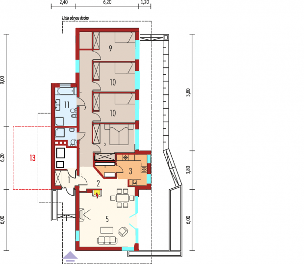

sambo 07.06.2015 18:40 Zgłoś naruszenie Udostępnij Napisano 7 Czerwca 2015 Witam, jesteśmy na etapie poszukiwania projektu domu. Wstępnie zdecydowaliśmy się na dom parterowy. Przemawia za tym brak schodów (bieganie parter poddasze) oraz pełnowymiarowe pokoje(bez skosów). Chciałbym się dowiedzieć co sądzicie o projekcie Archipelag Bil II http://archipelag.pl/projekty-domow/bil-ii-z-wejsciem-od-poludnia?AreaMax=180&AreaMin=110&Garage=0&List=Size3&SearchForm=1&Type=1Jest to dość długi dom jednak nam to nie przeszkadza. Wejście w naszym przypadku byłoby od strony zachodnio północnej. Ściana z pokojami salonem kuchnią byłaby więc od strony południowo zachodniej. Pierwsza zmiana to zamiana łazienki z kotłownią. W przyszłości obok "nowej" kotłowni pobudowalibyśmy garaż. Być może ktoś z forumowiczów wybudował/buduje dom z tego projektu. Co sądzicie o kosztach podanych na stronie ? Cytuj Odnośnik do komentarza https://forum.murator.pl/topic/201494-projekt-bil-2-pracownia-archipelag/ Udostępnij na innych stronach Więcej opcji udostępniania

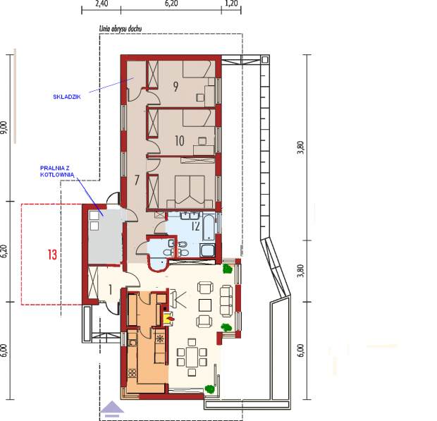

Elfir 08.06.2015 11:14 Zgłoś naruszenie Udostępnij Napisano 8 Czerwca 2015 Ma potencjał , zwłaszcza po zamianie łazienki z kotłownią.Z tym, że przerobiłabym okna. W takiej sypialni rodziców nie ma miejsca na szafy. Podobnie okna tarasowe w pokojach dzieci powodują, że pokoje nie są ustawne.Salon jest duży, ale przez to, że kwadratowy, trudniejszy do zagospodarowania, co widać po wzajemnym ustawieniu kominka, telewizora i kanapy. Przykladowy pomysł na zmiany:http://images67.fotosik.pl/952/52f66298651781fagen.png Cytuj Odnośnik do komentarza https://forum.murator.pl/topic/201494-projekt-bil-2-pracownia-archipelag/#findComment-6847732 Udostępnij na innych stronach Więcej opcji udostępniania

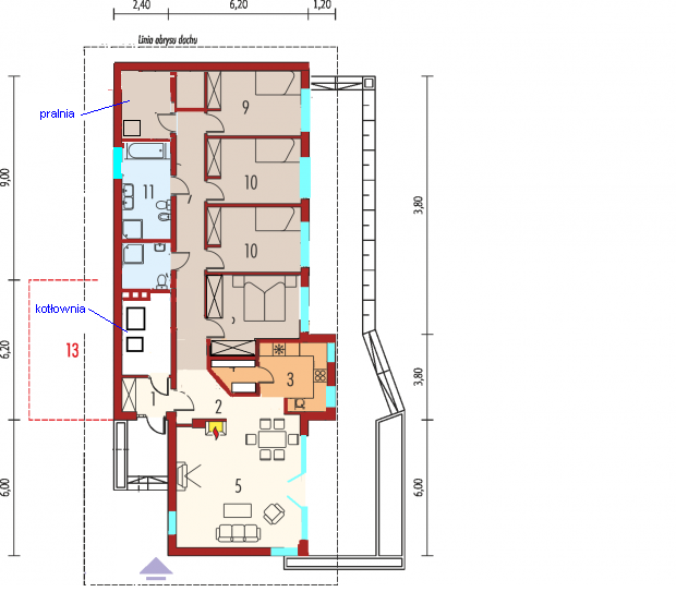

sambo 08.06.2015 11:35 Autor Zgłoś naruszenie Udostępnij Napisano 8 Czerwca 2015 (edytowane) Projekt nam bardzo odpowiada również ze względu na ustawienie względem stron świata. Nie mamy dostępu do gazu jakie rozwiązanie ogrzewania proponujesz, Myśleliśmy nad kotłem zasypowym lub zagazowującym drewno + zbiornik buforowy, a w całym domu podłogówka. Świetny pomysł na pralnię! Szczerze to za pokojem aktualnie w Twoim rysunku 9 chcemy dostawić jeszcze jeden o podobnej powierzchni. Co do salonu to kominka nie planujemy, ewentualnie biokominek ale tylko dla samego "widoku" oraz wstawienie okna od strony wejściowej. Okna w pokojach fixy ale nie do podłogi. W kuchni zmiana okien narożnikowych na jedno, powinno być tańsze no i z roletami nie powinno być takiego problemu. Co o tym sądzisz ? http://images70.fotosik.pl/950/2b412493c9aab93dgen.png Edytowane 8 Czerwca 2015 przez sambo Cytuj Odnośnik do komentarza https://forum.murator.pl/topic/201494-projekt-bil-2-pracownia-archipelag/#findComment-6847745 Udostępnij na innych stronach Więcej opcji udostępniania
Elfir 08.06.2015 11:48 Zgłoś naruszenie Udostępnij Napisano 8 Czerwca 2015 lub tak: http://images68.fotosik.pl/951/da4acb6a067ab14fgen.png Cytuj Odnośnik do komentarza https://forum.murator.pl/topic/201494-projekt-bil-2-pracownia-archipelag/#findComment-6847754 Udostępnij na innych stronach Więcej opcji udostępniania
Elfir 08.06.2015 11:51 Zgłoś naruszenie Udostępnij Napisano 8 Czerwca 2015 Chcecie tam dodać jeszcze jeden pokój? Zrobi się tramwaj z bardzo długim korytarzem. W tej sytuacji lepiej rozmieszać pomieszczenia po obydwu stronach korytarza. Ja jestem przeciwnikiem kotłów na paliwo stałe. W domu chcę wypoczywać a nie pracować na II etacie jako palacz. Dobre ocieplenie i kocioł na prąd z buforem lub powietrzna PC Cytuj Odnośnik do komentarza https://forum.murator.pl/topic/201494-projekt-bil-2-pracownia-archipelag/#findComment-6847758 Udostępnij na innych stronach Więcej opcji udostępniania

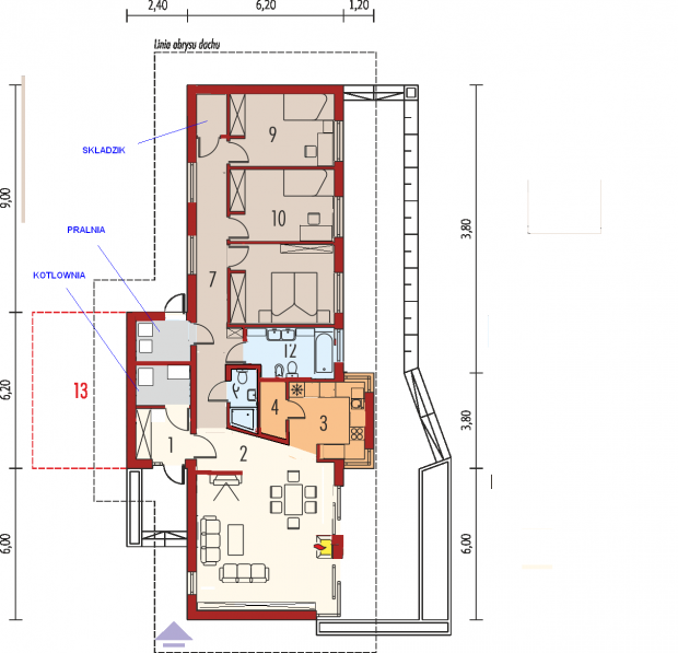

Elfir 08.06.2015 12:11 Zgłoś naruszenie Udostępnij Napisano 8 Czerwca 2015 Jeśli chcecie mieć jeszcze jeden pokój to bym przeniosła łazienkę obok kotłowni: http://images67.fotosik.pl/952/b100543282118813gen.png Cytuj Odnośnik do komentarza https://forum.murator.pl/topic/201494-projekt-bil-2-pracownia-archipelag/#findComment-6847775 Udostępnij na innych stronach Więcej opcji udostępniania
sambo 08.06.2015 13:05 Autor Zgłoś naruszenie Udostępnij Napisano 8 Czerwca 2015 Trochę może już poniosła nas fantazja, ale co myslisz o tym? dostawiona pralnia powiększone łazienki i kotłownia. Obrys dachu zmieniony i został by dach tylko dwuspadowy. http://images70.fotosik.pl/951/d07837b253f180e9gen.png Cytuj Odnośnik do komentarza https://forum.murator.pl/topic/201494-projekt-bil-2-pracownia-archipelag/#findComment-6847835 Udostępnij na innych stronach Więcej opcji udostępniania
Elfir 08.06.2015 13:12 Zgłoś naruszenie Udostępnij Napisano 8 Czerwca 2015 Jak kupisz ten projekt i dasz do przerobienia razem z konstrukcja dachu, to zapłacisz podobną kwotę co za projekt indywidualny. Cytuj Odnośnik do komentarza https://forum.murator.pl/topic/201494-projekt-bil-2-pracownia-archipelag/#findComment-6847847 Udostępnij na innych stronach Więcej opcji udostępniania
sambo 08.06.2015 13:19 Autor Zgłoś naruszenie Udostępnij Napisano 8 Czerwca 2015 Poza kosztami projektu co o tym sądzisz ? Może jednak lepiej poszukać czegoś bardziej gotowego bo tu zmian zrobiło się całkiem sporo? Cytuj Odnośnik do komentarza https://forum.murator.pl/topic/201494-projekt-bil-2-pracownia-archipelag/#findComment-6847855 Udostępnij na innych stronach Więcej opcji udostępniania
Elfir 08.06.2015 15:04 Zgłoś naruszenie Udostępnij Napisano 8 Czerwca 2015 nadal problemem jest duża powierzchnia tracona na korytarz -10 m! Cytuj Odnośnik do komentarza https://forum.murator.pl/topic/201494-projekt-bil-2-pracownia-archipelag/#findComment-6847918 Udostępnij na innych stronach Więcej opcji udostępniania
