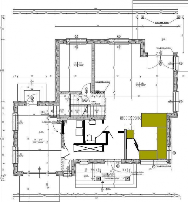

MadziulaPM 08.06.2015 17:45 Zgłoś naruszenie Udostępnij Napisano 8 Czerwca 2015 Witajcie! Projekt mamy już na gotowo, ale nasz architekt i kierbud w jednej osobie stwierdził,że możemy sobie nanosić zmiany w tym obszarze- i nam i jemu zabrakło pomysłu jak rozwiązać tą kwestię. Otóż: w chwili obecnej mamy coś takiego: http://images67.fotosik.pl/953/7c3cfbdc0c019ceb.jpg W tej wnęce przy kominie miał być brodzik ( 1x1 ale się widać architekt zapędził ). W chwili obecnej mamy łazienkę ślepą i pralnię z oknem- bardzo zależy mi na tym, by w łazience było okno, minimum holu było - mamy otwartą przestrzeń kuchnia/jadalnia/salon to wystarczy. Okno w pralni (łazience) możemy przesunąć, kierbud zasugerował,że ścianę z lewej strony ( tą z kominem) możemy też pchnąć w lewo max 20-30cm. Komin może też przewędrować w dół do około 1-1,2m. Możemy też zmniejszyć wiatrołap- przesunąć jego obie ściany w prawo ( kosztem spiżarki) . Poniżej ta wnęka w lewym dolnym rogu z oknem, to miejsce na mini warsztacik w garażu- możemy to też zaadaptować, okno zlikwidować. Pomóżcie proszę, bo główkuję i pomysłów brak, a tu na forum z doświadczenia wiem, że jest mnóstwo kreatywnych pomocnych osób. Ostatni pomysł na łazienkę http://images66.fotosik.pl/952/cede255fdc80efc0.jpg Wybaczcie kiepską jakość rysunku, średni ze mnie grafik I cały parter http://images69.fotosik.pl/951/5ca9779570f67e76.jpg Cytuj Odnośnik do komentarza https://forum.murator.pl/topic/201524-pro%C5%9Bba-o-pomoc-%C5%9Bcianki-dzia%C5%82owe-w-przestrzeni-%C5%82azienka-pralnia-hol/ Udostępnij na innych stronach Więcej opcji udostępniania

MadziulaPM 08.06.2015 20:06 Autor Zgłoś naruszenie Udostępnij Napisano 8 Czerwca 2015 Elfir, dzięki, tylko bardzo mi zależy na drzwiach wyjściowych z pralni do garażu- tam przy wyjściu gospodarczym będzie kącik ze sznurkami a i maż gdy wraca z pracy mógłby od razu w pralni ubrania zostawiać i do łazienki iść ( budowlanka, nie musiał by pracy przynosić do domu ) Cytuj Odnośnik do komentarza https://forum.murator.pl/topic/201524-pro%C5%9Bba-o-pomoc-%C5%9Bcianki-dzia%C5%82owe-w-przestrzeni-%C5%82azienka-pralnia-hol/#findComment-6848157 Udostępnij na innych stronach Więcej opcji udostępniania
MadziulaPM 08.06.2015 20:48 Autor Zgłoś naruszenie Udostępnij Napisano 8 Czerwca 2015 (edytowane) 330 x 518 tyle ma przestrzeń do zagospodarowania wiatrołap, łazienkę i pralnię. http://images69.fotosik.pl/952/72b2a3a4ca9d0f86.jpg Wyczyściłam, może w pustkę łatwiej coś się wpasuje. Chcemy szafę dużą w wiatrołapie mieć i maksymalnie duży wiatrołap- 1,5-2 m szerokości plus miejsce na szafę. Kuchnia docelowo ma wyglądać tak jak na rysunku- spiżarka z drzwiami po skosie- suwane drzwi, na gorze z boku spiżarki lodówka. Przestawiłam komin ( kierbud z mężem uradzili,że mogę sobie jeszcze teraz pozmieniać, okna poprzestawiać, nawet ścianę nośną mogę o 20-30 cm ruszyć Nie mogę nic wymyślić na to:( Edytowane 29 Lipca 2015 przez MadziulaPM Cytuj Odnośnik do komentarza https://forum.murator.pl/topic/201524-pro%C5%9Bba-o-pomoc-%C5%9Bcianki-dzia%C5%82owe-w-przestrzeni-%C5%82azienka-pralnia-hol/#findComment-6848226 Udostępnij na innych stronach Więcej opcji udostępniania

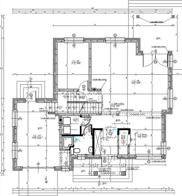

MadziulaPM 29.07.2015 11:20 Autor Zgłoś naruszenie Udostępnij Napisano 29 Lipca 2015 (edytowane) Co sądzicie o takim układzie? Ściana między garażem i łazienką/ pralnią przesunięta w lewo o 20 cm. Proszę o komentarz, czy coś jeszcze zmienić ?? Efekt następujący: http://images67.fotosik.pl/1077/8f605eb1cb66e045.jpg http://images70.fotosik.pl/1075/4d173e0b7694e883.png http://images67.fotosik.pl/1077/7efc7901adb53d7e.png http://images69.fotosik.pl/1075/97cd1da5b13b9106gen.png http://images66.fotosik.pl/1076/54dceacace6ce4d6.png http://images67.fotosik.pl/1077/fdbfd48d1e0111f5.png Edytowane 29 Lipca 2015 przez MadziulaPM Cytuj Odnośnik do komentarza https://forum.murator.pl/topic/201524-pro%C5%9Bba-o-pomoc-%C5%9Bcianki-dzia%C5%82owe-w-przestrzeni-%C5%82azienka-pralnia-hol/#findComment-6881156 Udostępnij na innych stronach Więcej opcji udostępniania
Bejaro 29.07.2015 11:29 Zgłoś naruszenie Udostępnij Napisano 29 Lipca 2015 Z garażu trzeba wejść do kotłowni,ok ale z kotłowni przez łazienkę do reszty domu dobrze widzę? Jeśli tak to z zakupami możesz pomykać przed zajętym tronem,lub czekać jak ktoś zwolni łazienkę. Chyba że są jeszcze drzwi z kotłowni do holu przy szafie? Cytuj Odnośnik do komentarza https://forum.murator.pl/topic/201524-pro%C5%9Bba-o-pomoc-%C5%9Bcianki-dzia%C5%82owe-w-przestrzeni-%C5%82azienka-pralnia-hol/#findComment-6881163 Udostępnij na innych stronach Więcej opcji udostępniania
MadziulaPM 29.07.2015 11:39 Autor Zgłoś naruszenie Udostępnij Napisano 29 Lipca 2015 (edytowane) Większe zdjęcia wrzuciłam wraz z opisami:D To jest pralnia nie kotłownia- dom podpiwniczony, więc mam kotłownię w piwnicy- tam gdzie jest ściana za pralnią i tą szafą są schody z których jest przejście z garażu bezpośrednio do domu i piwnicy - widać je na ostatnim zdjęciu, tylko schodów nie zrobiłam jedynie przestrzeń wrzuciłam plan z narysowaną w paincie koncepcją Koncepcja taka: Mąż wraca z pracy ( ma firmę budowlaną i gospodarstwo) nie przynosi mi roboty do domu, bo zostawia od razu brudne ubrania w pralni, przechodzi do łazienki gdzie się myje i z pralni bierze czyste ubrania. To jest główny sens pralni i łazienki właśnie w tym miejscu- taka śluza Z garażu mam wyjście do kącika zadaszonego na dworze gdzie przy drewutni na opał do kominka mają być sznureczki do suszenia, lub suszarnia w piwnicy w razie gdyby zabrakło miejsca w pralni i wilgoci na dworze- wejście z garażu. Nad pralnią jest nasza łazienka na poddaszu skąd jest zsyp brudnych ubrań - wprost do kosza na brudki;) Edytowane 29 Lipca 2015 przez MadziulaPM Cytuj Odnośnik do komentarza https://forum.murator.pl/topic/201524-pro%C5%9Bba-o-pomoc-%C5%9Bcianki-dzia%C5%82owe-w-przestrzeni-%C5%82azienka-pralnia-hol/#findComment-6881168 Udostępnij na innych stronach Więcej opcji udostępniania
Bejaro 29.07.2015 11:49 Zgłoś naruszenie Udostępnij Napisano 29 Lipca 2015 Teraz rozumiem,tylko aby powroty męża nie kolidowały z zajętą i zamkniętą łazienką,wtedy może jednak do domu dostać schodami. Cytuj Odnośnik do komentarza https://forum.murator.pl/topic/201524-pro%C5%9Bba-o-pomoc-%C5%9Bcianki-dzia%C5%82owe-w-przestrzeni-%C5%82azienka-pralnia-hol/#findComment-6881177 Udostępnij na innych stronach Więcej opcji udostępniania
MadziulaPM 29.07.2015 11:52 Autor Zgłoś naruszenie Udostępnij Napisano 29 Lipca 2015 (edytowane) Hehe racja:) Cóż będą jeszcze 2 łazienki na górze, ta ma być mężowa i gościowa;) lub taka "na szybką sprawę" dla domowników;) Jeszcze mogę zrobić kolejne 3 drzwi z pralni na dom... ale 3 drzwi w tak małym pomieszczeniu to przesada chyba:/ Może Masz Bejaro lepszy pomysł? Nie chcę też tej cennej przestrzeni na hole/ korytarze marnować Edytowane 29 Lipca 2015 przez MadziulaPM Cytuj Odnośnik do komentarza https://forum.murator.pl/topic/201524-pro%C5%9Bba-o-pomoc-%C5%9Bcianki-dzia%C5%82owe-w-przestrzeni-%C5%82azienka-pralnia-hol/#findComment-6881181 Udostępnij na innych stronach Więcej opcji udostępniania
Iscra 29.07.2015 13:10 Zgłoś naruszenie Udostępnij Napisano 29 Lipca 2015 A ja bym zamieniła miejscami umywalkę i toaletę. Jakoś niezbyt jest dla mnie komfortowe wpatrywanie się w okno i to frontowe w trakcie posiadówy Cytuj Odnośnik do komentarza https://forum.murator.pl/topic/201524-pro%C5%9Bba-o-pomoc-%C5%9Bcianki-dzia%C5%82owe-w-przestrzeni-%C5%82azienka-pralnia-hol/#findComment-6881245 Udostępnij na innych stronach Więcej opcji udostępniania
MadziulaPM 29.07.2015 16:00 Autor Zgłoś naruszenie Udostępnij Napisano 29 Lipca 2015 Właśnie tutaj zagwozdka mała- albo okno frontowe na przeciwko toalety, albo po wejściu do łazienki witanie się z geberitem:/ Teraz u mnie częściej się do łazienki zagląda by umyć ręce, choć u nas kuchnia otwarta będzie i pewnie tam najbliżej rąsiom będzie. Cytuj Odnośnik do komentarza https://forum.murator.pl/topic/201524-pro%C5%9Bba-o-pomoc-%C5%9Bcianki-dzia%C5%82owe-w-przestrzeni-%C5%82azienka-pralnia-hol/#findComment-6881338 Udostępnij na innych stronach Więcej opcji udostępniania
