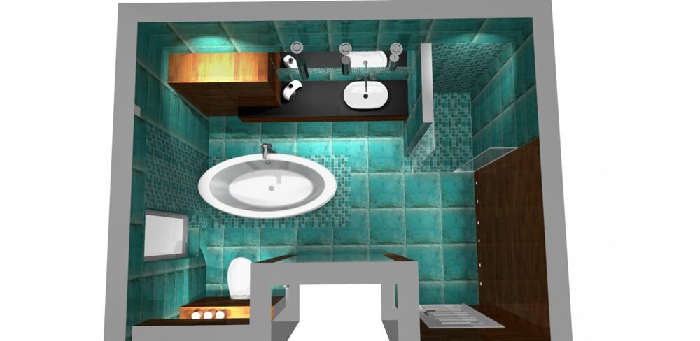

nicol21 04.01.2011 17:54 Zgłoś naruszenie Udostępnij Napisano 4 Stycznia 2011 mmmysia fajnie, że masz miejsce na wolnostojącą wannę trochę utrudnia komunikację wc-umywalka czy wszystko oddalaś w poprawnych wymiarach? wiesz, zeby potem nie wyszlo ci że nie masz miejsca na otworzenie drzwiczek od szafek. Co za płytki wybrałas? bo widzę ze zdecydowanie przeważa niebieski... z brązem może być ciekawe połączenie, tak jak to jakiś czas temu było na ubraniach ale ja jestem za cienka w uszach żeby funkcjonalności się czepiać, a co do estetyki to Tobie ma się podobać Cytuj Odnośnik do komentarza Udostępnij na innych stronach Więcej opcji udostępniania
mmmysia 04.01.2011 18:07 Zgłoś naruszenie Udostępnij Napisano 4 Stycznia 2011 no fakt wanna trochę duża ale mniejszej z hydromasażem nie znalazłam,wymiary są poprawne,szafki na dole zrobimy wysuwane a na górze otwierane.Ten brąz to drewno-tek mamy go sporo w domu i chciałam zaakcentować w łazience.Jeśli chodzi o płytki to w rzeczywistości są dużo ładniejsze to była moja miłość od pierwszego wejrzenia-kolor si-green firmy Tagina.Z tych samych płytek zrobimy też kibelek dla gości,postaram się wkleić wizualizację,jest bardzo mały więc postawiliśmy na lustra Cytuj Odnośnik do komentarza Udostępnij na innych stronach Więcej opcji udostępniania
