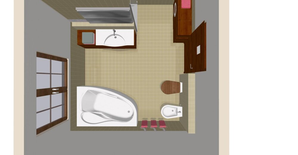

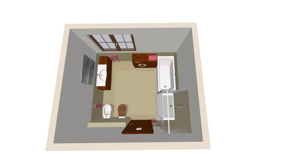

szocik 04.02.2012 23:45 Zgłoś naruszenie Udostępnij Napisano 4 Lutego 2012 (edytowane) Ja jeszcze cos takiego wymysliłam.Jakbyś podała wymiary skosu to mogłabym go nanieść poprawnie - teraz jest tak na "oko" (pralka jest po lewej stronie drzwi (pod recznikami) - przykryta wspolnym blatem z umywalkahttp://images46.fotosik.pl/1306/67130e7fe7b50ff9med.jpghttp://images37.fotosik.pl/1311/29a199ef6b95433amed.jpg Edytowane 4 Lutego 2012 przez szocik Cytuj Odnośnik do komentarza Udostępnij na innych stronach Więcej opcji udostępniania
duś1719506024 04.02.2012 23:49 Zgłoś naruszenie Udostępnij Napisano 4 Lutego 2012 wow, szocik. ten projekt wygląda bosko. Cytuj Odnośnik do komentarza Udostępnij na innych stronach Więcej opcji udostępniania
Aantenka 05.02.2012 09:42 Zgłoś naruszenie Udostępnij Napisano 5 Lutego 2012 szocik, się wprawiasz w programie A Twoja wersja to podrasowana propozycja Kasia+Duś Idealnie wcielenie w życie postulatu synergii Konwalia31 z wizkami julianny16 i szocik masz już pogląd możliwych ustawień funkcjonalnych w swojej łazience. Przemyśl, które ustawienie najlepiej by Wam się użytkowało, bo tak naprawdę wizualnie są dla mnie równoważne. Ciekawa jestem Twojej decyzji Cytuj Odnośnik do komentarza Udostępnij na innych stronach Więcej opcji udostępniania
szocik 05.02.2012 10:08 Zgłoś naruszenie Udostępnij Napisano 5 Lutego 2012 A Twoja wersja to podrasowana propozycja Kasia+Duś Idealnie wcielenie w życie postulatu synergii Ha ha ha - przeczytałam pierwszy post konwalii i sie wzięlam za "robote" Myslałam ze cos nowego wymysliłam :D Oj durna ja - he he he No chociaż wneka nad wanną to mój autorski pomysł W dodatku - nie wiem czy widać na wizualkach - wanne wsunełam w ta wneke o 10 cm - nie bedzie to przeszkadzać w uzytkowaniu wanny, a zwiększy przestrzeń przed wc. Ja jeszcze co innego kombinowałam, ale nie znalazłam odpowiednich materiałów w swoim programie - ta scianke miedzy prysznicem, a wc chciałam zrobić mieszaną, zeby doświetlic prysznic tzn do wysokości geberitu murek, a powyżej szyba szklana. Całkiem szklanego bym nie robiła, bo dzięki temu murkowi kibelek pieknie sie chowa. Cytuj Odnośnik do komentarza Udostępnij na innych stronach Więcej opcji udostępniania

szocik 05.02.2012 15:16 Zgłoś naruszenie Udostępnij Napisano 5 Lutego 2012 No to troszke skos się zmienił. Trzeba przeliczyć jaka jest wysokośc skosu w okolicy bidetu, bo oże nie byc wygodnie w tej wersjihttp://images39.fotosik.pl/1296/b7878f1f40867341med.jpg Cytuj Odnośnik do komentarza Udostępnij na innych stronach Więcej opcji udostępniania
julianna16 05.02.2012 17:27 Zgłoś naruszenie Udostępnij Napisano 5 Lutego 2012 (edytowane) No to troszke skos się zmienił. Trzeba przeliczyć jaka jest wysokośc skosu w okolicy bidetu, bo oże nie byc wygodnie w tej wersji Spory ten skos . Hmm... skoro już ściany stoją i skos też jest na swoim miejscu, to może "przymierz" się Kasiu teraz wyobrażając sobie układ sprzętów. Weź do pomocy cegły, pudła, styropian, etc. Między wc a bidetem powinno być 30 cm. Między wc a prysznicem minimum 30 dla wygody. Zatem dużo zależy od tego jak duży prysznic planujesz. Jeśli wystarczy 90x90, to można odsunąć się bardziej od skosu. Szocik mogłabyś to pokazać u siebie w wizualizacji? Teraz jest tam chyba większa kabina? Edytowane 5 Lutego 2012 przez julianna16 Cytuj Odnośnik do komentarza Udostępnij na innych stronach Więcej opcji udostępniania
Aantenka 05.02.2012 17:37 Zgłoś naruszenie Udostępnij Napisano 5 Lutego 2012 (edytowane) Zatem dużo zależy od tego jak duży prysznic planujesz. Jeśli wystarczy 90x90, to można odsunąć się bardziej od skosu. Szocik mogłabyś to pokazać u siebie w wizualizacji? Tak, tak, tak Szocik, to nadal w pro100 te projekty śmigasz? Julianno16 - przy zbyt dużych problemach ze skosem, jeszcze Twój drugi projekt wchodzi w grę. Byłoby wtedy tak jak u MarJel troche Edytowane 5 Lutego 2012 przez Aantenka Cytuj Odnośnik do komentarza Udostępnij na innych stronach Więcej opcji udostępniania
