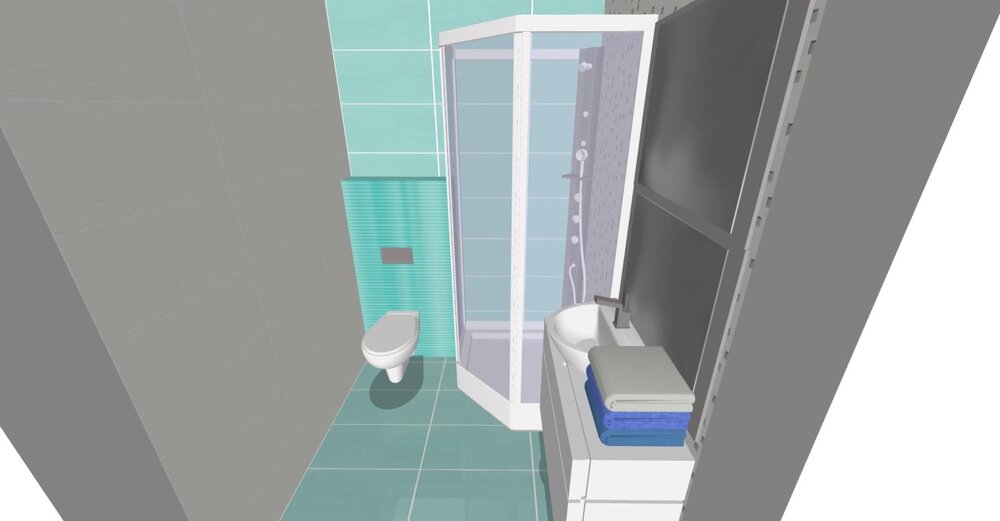

Radziopołudniowa jeśli pomalujesz ścianę Beckersem, to farba do włosów zejdzie z niej lepiej niż z fug między płytkami :)
A projekt Netki Ci się nie podoba? Możnaby tak właśnie, tylko miast niebieskiego dać turkus. Ślicznie wyszło.
Fistaszkowa łazienka bardzo ładna, ale faktycznie troszkę malo miejsca przy wc (aż sprawdzę ile u mnie wyjdzie, bo też mam ciasno). A może umiejscowienie umywalki na ścianie prostopadłej załatwiłoby sprawę? (i wtedy szafeczka nad wc już na całą szerokość zabudowy, a lustro na całą prostopadłą ścianę z umywalką np.) Nie wiem jak tam u Ciebie wygląda cała łazienka i gdzie masz grzejnik.

Przyznaję się, wizualizację robiłam " na oko" i chyba przesadziłam z szerokością umywalki i szafki pod nią, a tak naprawdę łazienka ma długość 223cm, ta ścianka na której jest umywalka ma 68 cm, ta na której, jest wc również 68 cm, rzuty wklęję w poniedziałek jeśli pozwolicie, bo zostawiłam w pracy. I to jest właśnie ograniczenie programiku PRO 100 wersja demo (nie można zapisac projektu i do niego wrócić w programie, ja robię zrzuty ekranu). Dzięki za odzew :)
Fistaszku ciasno bedzie przy tym kibelku - sama muszla to ok 35cm - po bokach zostaje ci więc ok 15-16cm.

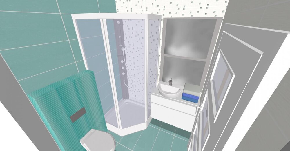

Julianna nawet nie wiesz jak jestem ci wdzięczna za poświęcony czas nad moją łazieneczką/kliteczką.
Oczywiście pierwszy projekt jest w moim stylu, napisz mi proszę co to są za płyteczki.
Z tego co widzę dwie sciany są w kaflach a reszta do malowania tak? Nie ukrywam, że całość będziemy kafelkować nie wyobrażam sobie zmywać np. farbę do włosów z pomalowanych ścian :D
Cieszę się, że pomogłam :). Cała łazienka jest "wykafelkowana", ale na ujęciach tego nie widać. Teraz wrzucę mam nadzieję wyraźniejsze. Zmieniłam kafle na podłodze, ale to ta sama seria tylko inny rozmiar :).
Kafle trzeba zobaczyć na żywo, bo monitor z pewnością coś niecoś przekłamuje.
Podaję szczegóły:
Podłoga i ściana za geberitem oraz listwa na gebericie - Palette Blue
Mozaika na ścianie z lustrem - CYDONIA bianco/silver
Pozostałe ściany CYDONIA BIANCO (powyższy link)

Zostawić niską zabudowę, skoro tak wolisz, ale pasek ciemnych płytek pociągnąć już do góry. Problem z niedopasowaniem fug w tym miejscu masz rozwiązany :)

Tak, mozaika też załatwiłaby sprawę. Tylko przy mozaice fugi nie muszą się idealnie stykać :D
Tak Julianna16, jestem obsesyjnie zainteresowana zbieżnością fug i osiami symetrii :D To moje przekleństwo. Teraz przez te fugi i symetrie spać nie mogę przeliczając na milimetry moje łazienki. Całe dwie ;) Hihi
A na poważnie: po prostu ładniej wygląda taka "zbieżna łazienka" :)

Liczę na waszą opinię na temat naszej łazienki tzw. górnej. To są jej bardzo wstępne wizualizacje. Barkuje szafki pod umywalką, zabudowy wnęki obok wanny, grzejnika i kilku innych szczegółów. Moje pytanie dotyczy głównie luster, ale z chęcią wysłucham oipini o całej łazience.
O ile jestem przekonana co do obecności lustra nad umywalką i wc, to zaczynam wątpić w sensowaność umieszczenia lustra nad wanną. Lustra dają fajne wrażenie, "oszykują przestrzeń" i ogólnie bardzo je lubię. Ale co myślicie o umieszczaniu luster naprzeciwko siebie?
Będę wdzięczna za Wasze opinie.

Jeśli wystarczy Ci takie ogólne pojęcie to tak :yes: - widziałaś co potrafi mój program, więc nie spodziewaj się szaleństw ;). Na pewno nie uda mi się ułożyć dwóch rodzajów kafli na podłodze :(. Program kładzie tylko jeden rodzaj :(. Z góry też przepraszam, bo będę mogła się za to zabrać najszybciej w środę. Może wcześniej zajrzy tu Szocik i pomoże :). Wrzuć wszystkie wymiary i szczegóły podłączeń.
Jana9 - masz rzut z góry? Nie będzie za nisko nad wc?
Lustra dla mnie ok :)
