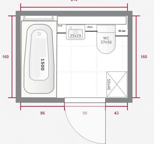

Newquay07 11.03.2012 23:01 Zgłoś naruszenie Udostępnij Napisano 11 Marca 2012 Witam Wszystkich serdecznie na forum Murator'a - dotychczas jedynie anonimowo podziwiałem Wasze łazienki, czytałem sugestie i przyznam szczerze z niektorych pomysłów skorzystałem przy projektowaniu mieszkania Ale do rzeczy: 1) Planuje na wakacjach zrobić remont generalny łazienki na ktora mam juz kilka pomysłów ale nie wiem czy sa słuszne- prosiłbym o jakiekolwiek oceny, opiernicz, hasła ze nic tu nie pasuje itp - byle by było konstruktywnie;) 2) Programy ktore sa dostepne komercyjnie w internecie sa dość "słabe" w wizualizacjach wiec zdjęcia ktore umieszcze zapewne wywołaja uśmiechy - jeśli ktoś posiada lepsze narzędzia - prosze o info jakie wykorzystać lub prosze o pomoc w realizacji- za co z góry SERDECZNIE dziekuje 3) A teraz troche danych : - wymiary łazienki 160x210 cm (wysokość standardowa dla bloku ) - ściana na ścianie "wejściowej" czyli tej ktorej nie ma na foto powinny być drzwi 80x200 ale zaciemniały obraz wiec je wywaliłem - plan taki jak na zdjęciu czyli : -wanna 150x75-80, "kwadratowa" -sedes podwieszany "kwadratowy" na niskim (82cm ) stelażu podtynkowym -( odległość od ściany 30cm) -na tej samej wysokości (82cm)zaraz po lewej umywalka kwadratowa 30x 50x 15 -na całej długości sciany po prawej stronie szafki od ziemi do sufitu (gł. 30 cm ) z odstępem na ok 30cm na wysokości umywalki czyli 82 cm - grzejnik ręcznikowiec na ścianie" wejściowej" nad wanną - na przeciwległej ścianie grzejnik wody (niestety) za jakimś parawanem z żaluzji - ! czego nie ma na projekcie (nie ma takiej opcji w programie ) to zabudowa z regipsu rury od gazu i wody pod sufitem - taki prostopadłościan o wymiarach 20 x 20 x 160 na scianie "na wprost" oraz 20x20 x210 po "lewej stronie" Kolor o jakim myslalem to półmatowy szary na podłodze oraz szafkach po prawej, na ścianie "na wprost" duze lustro na cała ścianę , ściana "po lewej" mozaika 1x1cm , to samo za grzejnikiem i reszcie ściany "wejściowej". Myślałem o jakimś ewentualnym "przełamaniu " tej szarości kolorem zielonym (limonka) lub czerwonym. Czy ma ktoś moze jakieś sugestie/pomysły /uwagi ? Jeśli napisałem w złym miejscu lub w środku dyskusji to przepraszam i prosze moderatora o przeniesienie Jeszcze raz z gory dziekuje wszystkim za uwagi i pomysły http://img844.imageshack.us/img844/9207/azienka1.jpg http://img638.imageshack.us/img638/9853/zienka4.jpg http://img823.imageshack.us/img823/9181/azienka2b.jpg Cytuj Odnośnik do komentarza Udostępnij na innych stronach Więcej opcji udostępniania
Aantenka 12.03.2012 07:49 Zgłoś naruszenie Udostępnij Napisano 12 Marca 2012 Newquay07 - ustawienie sprzętów jest ok, natomiast nei do końca zrozumiałam, co kominujesz z szafkami bocznymi. Jeśli szafki od ziemi do sufitu, to mnie wyszło takie rozstawienie funkcjonalne jak na poniższym rysunku. Na całej ścianie na prawo od wejścia to szafki można, ale chyba raczej wiszące, takie nad poziomem zabudowy geberita, żeby było miejsce na nogi po obydwu stronach miski WC. http://images50.fotosik.pl/1433/8b0daa1fc4b5ee1amed.jpg Na powyższym rzucie można WC dosunąć bardziej do ściany i dać większą umywalkę a pod nią szafkę. Julianna16 wrzucała swego czasu kilka inspiracji z umywalką sąsiadująco blisko z wanną - jak znajdę to dorzucę. Co do programów do projektowania to możesz spróbować PRO100. Zajrzyj do wątku forumowiczki Kreska_a, żeby zobaczyć, jak fajnie można w tym programie zaznaczać właśnie nietypową zabudowę w stylu dziwne rury itd. (http://forum.muratordom.pl/showthread.php?195524-Malutka-łazienka-prośba-o-rady&highlight=sky20). Na tym wątku kilka stron wcześnie w pro100 projektowała netka. W Pro100 swoje projkety tworzy szocik.Natomiast z tego co pamięam projekty julianny16 są w programie dostępnym na stronie paradyża. Cytuj Odnośnik do komentarza Udostępnij na innych stronach Więcej opcji udostępniania

Newquay07 12.03.2012 18:39 Zgłoś naruszenie Udostępnij Napisano 12 Marca 2012 > Duś - chce zabudowac piecyk z boku mała ścianką z regipsu ( 100 x 5 x 20 cm ) z drugiej strony będzie sciana , góra i dół zostaje odsłonięte a "front" będzie zasłonięty lekką i przewiewną żaluzją. Myślisz ze nadal trzeba sie nad taka zabudowa jakoś zastanawiać ? Bo w sumie nie wiem ale z tego co czytałem to mozna piec zabudować nawet "normalną" szafką tylko bez dna i "sufitu" ... ale ręki sobie nie dam uciać > Aantenka - dzięki za pomysły . Co prawda troche nie zrozumielismy sie co do projektu bo : - umywalka będzie nablatowa czyli wykorzystuje przedłużoną powierzchnię ktora powstaje po zabudowaniu systemu spłuczki podtynkowej - bardziej zalezy mi na wiekszej ilosci szafek niż na większej umywalce - czyli idea tej szafki ktora zostawiłas w roku ( tylko zamiast 40 cm bedzie 30 ) pozostaje, tyle ze szafka będzie na całą ścianę ( tak bym chciał - I jeszcze ciekawi mnie po co są potrzebne te odstępy pomiedzy wanna-umywalka-sedesem .Po 20 cm aż? w sumie po co to potrzebne skoro sedes będzie i tak wysunięty dość mocno do przodu ? Jeszcze raz dziękuję i czekam na komentarze Cytuj Odnośnik do komentarza Udostępnij na innych stronach Więcej opcji udostępniania
Aantenka 12.03.2012 20:30 Zgłoś naruszenie Udostępnij Napisano 12 Marca 2012 (edytowane) - umywalka będzie nablatowa czyli wykorzystuje przedłużoną powierzchnię ktora powstaje po zabudowaniu systemu spłuczki podtynkowej Ok, tylko rozumiem, że osoby korzystające są odpowiednio wysokie, żeby z umywalki nablatowej na takiej wysokości korzystać (dno umywalki jest na wysokości ok. 85cm jeśli dobrze liczę. To wysokość pralki, więc sprawdź przy swojej pralce w domu, czy nie lepiej zrobić umywalki wpuszczanej w blat. I jeszcze ciekawi mnie po co są potrzebne te odstępy pomiedzy wanna-umywalka-sedesem .Po 20 cm aż? Cóź, zapomniałam dodać standardowego disclaimera, że wymiary na rzucie są orientacyjne. Wolne miejsce zostawiłam po to, żeby można było stanąć przed umywalką i obrócić się i nie musieć się obijać kolanami z jednej strony o wannę z drugiej o miskę WC. Zwłaszcza, że wstawiła mi się dość mała umywalka. Natomiast nie wiem ile miejsca przed umywalką zostaje w Twoim projekcie i trudno jest mi nawet oszacować, bo chyba Twoja wizu przekłamuje, jeśli wychodzi mi, że na WC trzeba będzie siedzieć bokiem żeby z niego skorzystać, bo jest na tyle blisko szafek, że ciężko byłoby tam normalnie usiąść (punk widzenia kobiety o wymiarach koszykarskich ) tyle ze szafka będzie na całą ścianę ( tak bym chciał Nie znamy się, nie wiem, jakie są Twoje potrzeby funkcjonalne, ale skoro szafki na całą ścianę są Ci potrzebne to na pewno tak uda Ci się tak doszczegółowić projekt pod względem wymiarów i optyki tak, że będziesz zadowolony. Pro100 powinno pomóc Ci stworzyć lepszą wizualizację i sprawdzić, jak wyglądają wybrane przez Ciebie płytki w proponowanym ułożeniu. Edytowane 12 Marca 2012 przez Aantenka Cytuj Odnośnik do komentarza Udostępnij na innych stronach Więcej opcji udostępniania
Newquay07 12.03.2012 21:44 Zgłoś naruszenie Udostępnij Napisano 12 Marca 2012 Ok, tylko rozumiem, że osoby korzystające są odpowiednio wysokie, żeby z umywalki nablatowej na takiej wysokości korzystać (dno umywalki jest na wysokości ok. 85cm jeśli dobrze liczę. To wysokość pralki, więc sprawdź przy swojej pralce w domu, czy nie lepiej zrobić umywalki wpuszczanej w blat. Owszem osoby są wysokie (175 & 180 cm ) i ta wysokość była już sprawdzana. Poza tym chce zastosować niższy stelaż podtynkowy ( np Geberita ) 82 cm i mam możliwość jeszcze go troche wpuścić w ziemię ( 2-3 ) cm wiec dno umywalki będzie na wysokości ok 80-85 cm . Co nam odpowiada:) Cóź, zapomniałam dodać standardowego disclaimera, że wymiary na rzucie są orientacyjne. Wolne miejsce zostawiłam po to, żeby można było stanąć przed umywalką i obrócić się i nie musieć się obijać kolanami z jednej strony o wannę z drugiej o miskę WC. Zwłaszcza, że wstawiła mi się dość mała umywalka. No właśnie. Myslę ze umywalka będzie troche dłuższa. Bo o ile "głebokosć" to ok 30cm to na szerokość moze mieć nawet i 50 jak nie wiecej. Natomiast nie wiem ile miejsca przed umywalką zostaje w Twoim projekcie i trudno jest mi nawet oszacować, bo chyba Twoja wizu przekłamuje, jeśli wychodzi mi, że na WC trzeba będzie siedzieć bokiem żeby z niego skorzystać, bo jest na tyle blisko szafek, że ciężko byłoby tam normalnie usiąść (punk widzenia kobiety o wymiarach koszykarskich ) No zakładam ze skoro umywalka jest o szerokości ok 30cm no to ze 160 zostaje 130 do drzwi. tak +/- 10 cm A toaleta jest rzeczywiście blisko szafek ale tak jak pisałem program jest do kitu :/ ( dlatego też toaleta na zdjęciach "lewituje w powietrzu") :/ Nie znamy się, nie wiem, jakie są Twoje potrzeby funkcjonalne, ale skoro szafki na całą ścianę są Ci potrzebne to na pewno tak uda Ci się tak doszczegółowić projekt pod względem wymiarów i optyki tak, że będziesz zadowolony. Pro100 powinno pomóc Ci stworzyć lepszą wizualizację i sprawdzić, jak wyglądają wybrane przez Ciebie płytki w proponowanym ułożeniu. Mam nadzieję ze ten program bedzie lepszy - a on czasem nie jest płatny ? a szafki na cała ścianę chce dać zeby ta ściana w pewien sposób była jednolita a nie chce jeszcze powierzchni tej małej łazienki "poszatkować" szafkami, szafeczkami, półeczkami i innimi głupotami. Dlatego np nie ma szafki pod lustrem . A skoro szafka ma tylko 25/30 cm to będzie dość płytka wiec tak de Facto jakiejś STRASZNEJ kubatury tam nie będzie. P.S. Jeszcze raz Aantenka dzieki za pomysły Cytuj Odnośnik do komentarza Udostępnij na innych stronach Więcej opcji udostępniania
