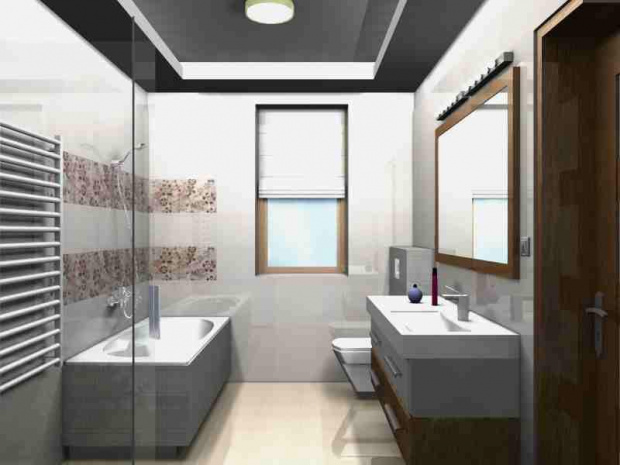

Semira_ 18.05.2012 14:32 Zgłoś naruszenie Udostępnij Napisano 18 Maja 2012 Witam oto wizualizacja mojej łazienki po zmianach. Myśle, że projekt teraz wygląda dużo lepiej (jeszcze raz dziękuje Aantence za podsunięcie projektu lili który był inspiracją do ostatnich zmian) Mój ostatni dylemat to: wanna narożna 140x140? czy asymetryczna 105x170. Zakładając że mają się w niej zmieścić dwie osoby Jeżeli ktoś jeszcze chciałby wtrącić swoje trzy grosze do orojektu to prosze bardzo http://images41.fotosik.pl/1526/a1c6082cdee75980gen.jpg http://images46.fotosik.pl/1538/6aa12d255116b3b8gen.jpg http://images42.fotosik.pl/367/169813757923911agen.jpg http://images35.fotosik.pl/1393/be13207702526dacgen.jpg http://images39.fotosik.pl/1527/2340aed3f133a72agen.jpg Cytuj Odnośnik do komentarza https://forum.murator.pl/topic/201803-projektowanie-%C5%82azienki/page/130/#findComment-5340887 Udostępnij na innych stronach Więcej opcji udostępniania

Aantenka 20.05.2012 09:04 Zgłoś naruszenie Udostępnij Napisano 20 Maja 2012 Semira - zdecydowanie lepiej Ladnie sie ciemne plytki wkomponowaly (jesli dobrze widze). Lazienka nie jest monotonna, ale przeladowana tez nie Jako osoba gabarytow ponad 170cm wybralabym wanne 105x170 W koncu czasem fajnie sie tez wygodnie popluskac w pojedynke Cytuj Odnośnik do komentarza https://forum.murator.pl/topic/201803-projektowanie-%C5%82azienki/page/130/#findComment-5342668 Udostępnij na innych stronach Więcej opcji udostępniania
