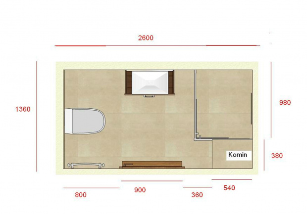

asiazett 03.08.2012 12:47 Zgłoś naruszenie Udostępnij Napisano 3 Sierpnia 2012 Wodomierze są w kominie - zaraz przy WC i powiedzmy około 30 cm od podłogi a dojście jets aktualnie na ściance bocznej zabudowy komina. Możesz wrzucić fotkę tego? Z kolei myślę, że jak to jest 30 cm od podłogi no to dalczego nie płytka z magnesem? Przecież tego nie widać? Bo co innego można dać w takim miejscu? Cytuj Odnośnik do komentarza Udostępnij na innych stronach Więcej opcji udostępniania
asiazett 03.08.2012 13:01 Zgłoś naruszenie Udostępnij Napisano 3 Sierpnia 2012 Kasiulkak Ja mam bardzo, bardzo podobną dużą łazienkę (z resztą kilka gadżetów też mam identycznie wymślonych: rozmiar prysznica/wanny - szok! ) i do Twojej mam jedną podstawową sugestię: jak rozstawisz wszystkie sprzęty po kątach i wzdłuż ścian to po co Ci ten cały pusty środek? Koncepcje unikania kładzenia płytek gdzie się uda, jak najbardziej popieram. Ja rozstawiłam to u siebie tak: http://forum.muratordom.pl/entry.php?118177-%C5%81azienka Cytuj Odnośnik do komentarza Udostępnij na innych stronach Więcej opcji udostępniania
asiazett 03.08.2012 13:18 Zgłoś naruszenie Udostępnij Napisano 3 Sierpnia 2012 W tej chwili Twoje rozstawienie wygląda tak: Może faktycznie, pomimo, że łazienka duża, nie ma specjalnie miejsca na ściankę wolnostojącą, ale może któraś z dziewczyn wyhaczy coś, żeby pokombinować z tą całą przestrzenią... Cytuj Odnośnik do komentarza Udostępnij na innych stronach Więcej opcji udostępniania
Wiosenna1 03.08.2012 16:37 Zgłoś naruszenie Udostępnij Napisano 3 Sierpnia 2012 (edytowane) Wrzucam plan łazienki, chodziło mi o tą ściankę na kominie ona ma 54 cm i chcemy przedłużyć ją do 80 cm , tylko pytanie czy tak jak na poprzednim projekcie wymurować to przedłużenie ,czy zrobić zrobić kawałek ścianki ze szkła. (tutaj jest wsadzona kabina. bo nie da się jej rozmonować żeby skrócić jedną ściankę)http://images35.fotosik.pl/1557/8a3fd2f196ff367egen.jpgTe płytki ze zdjecia mi się podobają, ale myślałam o szarym kolorze, ponieważ górną łazienkę będę miała w lekkim beżu - Harion- Tubądzina. To bardzo mi się podoba: Myślisz że będzie przytłaczjąco i ciemno? http://widawscy.pl/strony/projekty/projekty_wnetrza/19_DOM_W_DG_GOLONOG/01.jpgOdnośnie lustra to mierzyłam to jeszcz na żywo i szafka z umywalka musi mieć nie wiecej niż 30 parę cm głębokości i 60 cm szerokosci , może wkleję lustro w płytki i dodam wokół kawałek mozaiki?Dzięki za pomoc! Edytowane 3 Sierpnia 2012 przez Wiosenna1 Cytuj Odnośnik do komentarza Udostępnij na innych stronach Więcej opcji udostępniania
szocik 03.08.2012 18:21 Zgłoś naruszenie Udostępnij Napisano 3 Sierpnia 2012 Kasiulkak jak wysoka jest scianka kolankowa i na jakiej odległości od sciany (tej 296 cm) sie on kończy? Próbuje sobie wrysowac skos, zeby miec jakąś wyobrażnie pomieszczenia. Cytuj Odnośnik do komentarza Udostępnij na innych stronach Więcej opcji udostępniania
kasiulkak 03.08.2012 19:33 Zgłoś naruszenie Udostępnij Napisano 3 Sierpnia 2012 Kasiulkak jak wysoka jest scianka kolankowa i na jakiej odległości od sciany (tej 296 cm) sie on kończy? Próbuje sobie wrysowac skos, zeby miec jakąś wyobrażnie pomieszczenia. witaj, ścianka kolankowa ma ok 100cm, a skos sięga do komina czyli na całe 230cm. Cytuj Odnośnik do komentarza Udostępnij na innych stronach Więcej opcji udostępniania
kasiulkak 03.08.2012 19:39 Zgłoś naruszenie Udostępnij Napisano 3 Sierpnia 2012 W tej chwili Twoje rozstawienie wygląda tak:[ATTACH=CONFIG]129042[/ATTACH] Może faktycznie, pomimo, że łazienka duża, nie ma specjalnie miejsca na ściankę wolnostojącą, ale może któraś z dziewczyn wyhaczy coś, żeby pokombinować z tą całą przestrzenią... tak łazienka niby duża, ale problem w tym, że jest długa a komin sprawia że w centrum gdzie można by zaszaleć jest wąska, prysznica pod skosem nie dało rady umiejscowić gdyż byłoby za nisko dla nas wielkoludów, więc jest w tym miejscu wanna. Prysznic jest w najlepszym położeniu do swobodnego wchodzenia, umywalka ma być ozdobą i dlatego jest w centrum, a kibelek chciałam aby miał ciut intymności i dlatego jest ciut schowany za kominem. Cytuj Odnośnik do komentarza Udostępnij na innych stronach Więcej opcji udostępniania
