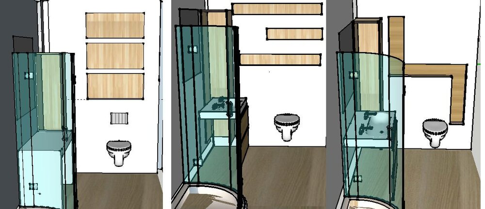

ola1984 17.09.2012 18:31 Zgłoś naruszenie Udostępnij Napisano 17 Września 2012 Właśnie zrobiłam kilka wizualizacji z różnymi wersjami ściany nad miską ustępową: Inaczej to wygląda w takim pseudoproramie, inaczej na zdjęciach.... Cytuj Odnośnik do komentarza Udostępnij na innych stronach Więcej opcji udostępniania
asiazett 17.09.2012 18:42 Zgłoś naruszenie Udostępnij Napisano 17 Września 2012 Pierwsza wersja najbardziej klasyczna, ale i najbardziej pratyczna (pytanie tylko czy masz pomysł na wykorzytsanie tego miejsca na coś, czy ma to być tylko element dekoracyjny, sam w sobie ), druga chyba najmniej mi się podoba, a trzecia mogła by dobrze korespondować z blatem pod umywalkę opierającym się o słupek. I jest najbardziej oryginalna. Ale osobiście poszerzyła bym światło tej wnęki, bo takie wydaje mi się za chude Cytuj Odnośnik do komentarza Udostępnij na innych stronach Więcej opcji udostępniania
