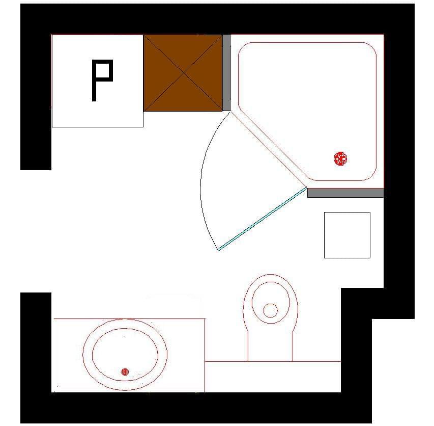

maroch84 10.12.2012 20:51 Zgłoś naruszenie Udostępnij Napisano 10 Grudnia 2012 A musi wystawać z wnęki? Szafki nad wc nie musza być robione na zamówienie. Starczy sprawdzić wymiary szafek jakie chce się kupić i zrobić ściankę z wc pod ich wymiar. Wiesz, byłoby łatwiej rozmawiać gdybyś chociażby wrzuciła plan tej łazienki. Nie musi wystawac z wneki, to zalezy na ktora opcje zdecydujemy sie (zabudowa na calej szerokosci sciany czy tylko tam gdzie wc.). Wymiary lazienki: Cytuj Odnośnik do komentarza Udostępnij na innych stronach Więcej opcji udostępniania

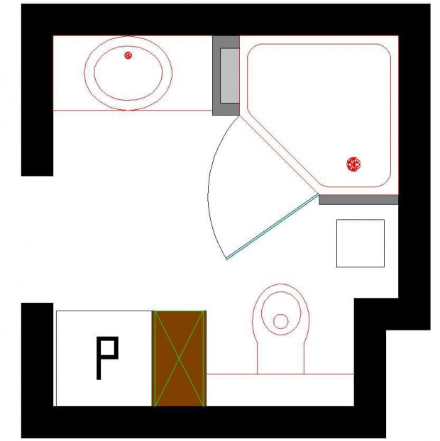

Elfir 10.12.2012 22:37 Zgłoś naruszenie Udostępnij Napisano 10 Grudnia 2012 (edytowane) maroch - masz dwa rozwiązania: 1. http://images46.fotosik.pl/1887/c42b72746b3beb81gen.jpgPo lewej od wejścia: Szafka 100 cm (np. IKEA GODMORGON). Ścianka z g-k 17 cm z płytkimi 10 cm wnękami na szampony od strony natrysku. Natrysk 100x100 cm pięciokątny.Na wprost: kabina 100 cm, ścianka kabiny prysznicowej grubości 6 cm, wnęka 59 cm na wieszaki na ręczniki. Dołem pojemnik na pranie. Po prawej od wejścia: wysoka zabudowa 60x60 cm z pralką do zabudowy lub pralka wolnostojąca o szerokości 55-58 cm. Obok słupek cargo (30-40 cm szerokości). Można wykorzystać meble kuchenne. Np. Faktum Abstrakt z IKEA - lakierowany na biało jak szafka pod umywalkę. Na końcu ubikacja do zabudowy, nad nią grzejnik z suszarką na ręczniki. Nie ma sensu robić półek na ubikacją na dekoracje, bo i tak nie będą widoczne zza szaf. 2. http://images41.fotosik.pl/1874/89994ae06d3bf57d.jpgZamieniłam miejscami umywalkę i pralkę. Gdy zrobisz niski stelaż (z przyciskiem od góry), możesz go zrównać z zabudową umywalki i nad całością dać lustro lub lustro tylko nad umywalką a nad ubikacją duży obraz lub plakat.Tutaj szafka obok pralki jest szersza, ale musi być płytsza o 10 cm. Jeśli chcesz by się licowała z pralką, możesz poszukać płytkiej pralki. Edytowane 10 Grudnia 2012 przez Elfir Cytuj Odnośnik do komentarza Udostępnij na innych stronach Więcej opcji udostępniania

maroch84 11.12.2012 20:10 Zgłoś naruszenie Udostępnij Napisano 11 Grudnia 2012 ... nie wiem czy wkleil sie moj poprzedni post, odpisalam, ale nie widze wiadomosci.... Elfir - dziekuje za pomoc:) Wersja nr 1 jest fajna, musze tylko poszukac zdjec pieciokatnych prysznicy, nie widzialam takich:)No i budowlancy mnie dzisiaj zaskoczyli bo juz zamontowali grzejniki, w standardzie jest po prawej stronie od wejscia (na scianie gdzie drzwi), jakbym chciala zastosowac sie w 100% do Twojego projektu to beda mieli prace:) A co Ty na to jakby zrobic standardowy prysznic w prostokacie - 100 x 80cm, gdzie jedna ze scianek g-k? Cytuj Odnośnik do komentarza Udostępnij na innych stronach Więcej opcji udostępniania
Elfir 11.12.2012 21:52 Zgłoś naruszenie Udostępnij Napisano 11 Grudnia 2012 Elfir w jakim programie robisz te wizualizacje? Te proste rysunki robię w Paincie, a rzuty robię w CAD. Cytuj Odnośnik do komentarza Udostępnij na innych stronach Więcej opcji udostępniania
Elfir 11.12.2012 21:55 Zgłoś naruszenie Udostępnij Napisano 11 Grudnia 2012 Wersja nr 1 jest fajna, musze tylko poszukac zdjec pieciokatnych prysznicy, nie widzialam takich:) http://www.aquaprima.pl/photo/6c/0d/6c0da054609d33aa6cdf67daa045657e_32134332bb83dc6cc0b3aaa6b47a9d92.jpg Tylko ja proponuję by boczne ścianki zrobić murowane a drzwi przeszklone - taniej. A co Ty na to jakby zrobic standardowy prysznic w prostokacie - 100 x 80cm, gdzie jedna ze scianek g-k? Wrysowywałam różne kombinacje pryszniców, ale mi za głęboko wchodził w łazienkę. Dlatego stanęło na tym pięciokątnym. Cytuj Odnośnik do komentarza Udostępnij na innych stronach Więcej opcji udostępniania
