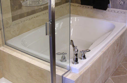

naberia daj ściankę z płytek tylko do wysokości wanny a potem taki parawan nawannowy: coś takiego: (będzie przestrzeń) a półeczkę ewentualnie zrobisz w wysokości wanny

no właśnie o coś takiego mi chodziło, Aja, tylko pomyślałam, żeby się nie schylać, zrobić troszkę wyżej te płytki...
A czy ta ścianka powinna być z cegły/ pustaka czy regipsu? I gdzie można kupić taki parawan? to jest taki zwykły jak na wannę?

Chyba raczej na zamowienie u szklarza, a polka w wysokosci wanny ze tak fachowo stwierdze "nie widzi mi sie". Wydaje mi sie ze ta polka ma byc poreczna, a jak juz mam sie schylac na dol do polki to moge ja sobie darowac i postawic na podlodze.

u mnie fachowcy stwierdzili, ze scianka z kg musi mieć przynajmniej 17cm, żeby z drugiej strony zrobić półeczki, na których się butla z szamponem zmieści. No i tak się wygadałam, ze jednak ściankę stawiam.. a w zasadzie już stoi.
