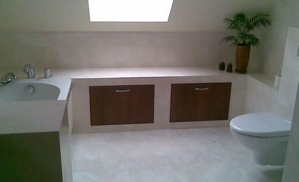

emadar 02.04.2013 08:27 Zgłoś naruszenie Udostępnij Napisano 2 Kwietnia 2013 Hej Ta "szufladę"( nie wiem jak to nazwać) na której jest zlew trzeba by jednak przesunąć deczko od ściany z drzwiami bo tam kaloryfer wisi. Jednak bardziej do mnie przemawia lustro prostokątne:) ale zlew na tym ciemniejszym ślicznie:)...A mogłabyś zrobić pod oknem na cala długość jakaś szafkę ewentualnie coś w tym stylu nie musi być zamkniętehttp://images40.fotosik.pl/2002/eb4121e86c2b01ad.jpg i może zamiast mozaiki cała pytkę? ten ciemny brąz mi pasuje tylko jeszcze może jakoś pokombinować żeby gdzieś jaśniejszego wstawić nad wanna czy jak?A może podłogę jaśniejszą? jakbyś jeszcze coś wrzuciła będę wdzięczna. Cytuj Odnośnik do komentarza Udostępnij na innych stronach Więcej opcji udostępniania
