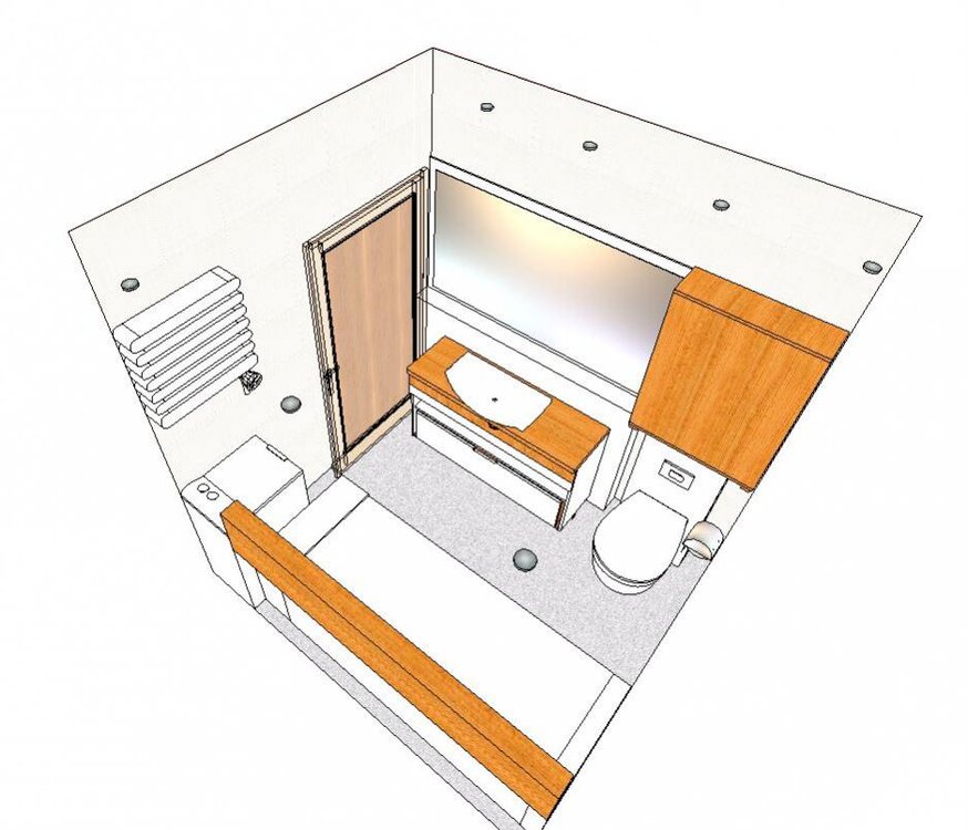

Alicja 35 09.04.2013 16:36 Zgłoś naruszenie Udostępnij Napisano 9 Kwietnia 2013 moniss wow jestem pod wrażeniem bardzo dziękuję za wspaniałą wizualizację. moja łazienka zaczyna wyglądać już nowocześnie. też wcześniej myślałam o grzejniku na przeciwko drzwi ale odrzuciłam, a widzę że dziki takiemu przestawieniu nagle stało się jakby przestronniej pomysł z zabudowaną pralką super nad nią półki na detergenty i mogę zrezygnować z szafki przy blacie a blat bardziej wydłużyć. Cytuj Odnośnik do komentarza Udostępnij na innych stronach Więcej opcji udostępniania
Alicja 35 09.04.2013 16:37 Zgłoś naruszenie Udostępnij Napisano 9 Kwietnia 2013 (edytowane) [ATTACH=CONFIG]182525[/ATTACH] [ATTACH=CONFIG]182526[/ATTACH] [ATTACH=CONFIG]182527[/ATTACH] ta kolorystyka też wspaniała fajniutko tylko toaletę zróbmy na gebericie a możne jednak kremowy kolor drewno i akcent czarny. moniss jak myślisz? Edytowane 9 Kwietnia 2013 przez Alicja 35 Cytuj Odnośnik do komentarza Udostępnij na innych stronach Więcej opcji udostępniania
moniss 09.04.2013 17:34 Zgłoś naruszenie Udostępnij Napisano 9 Kwietnia 2013 Masz na myśli jaśniutkie drewno? Co do wydłużania blatu umywalki, to nie da sie go przedłużać w nieskończonośc - przez drzwi jakoś trzeba przejść Chyba, że uda Wam się przesunąć drzwi łazienkowe bardziej na środek ściany, to wówczas blat umywalki może być aż do "drzwiowej" ściany Cytuj Odnośnik do komentarza Udostępnij na innych stronach Więcej opcji udostępniania

Alicja 35 09.04.2013 20:17 Zgłoś naruszenie Udostępnij Napisano 9 Kwietnia 2013 drewno które przedstawiłaś na 2 wizualizacji jest idealne piękny kolor coś takiego mi się marzy wiem z tym blatem to nie poszaleję bo przy drzwiach jest wąziutko ale podobają mi się długie blaty tak żeby pod min znalazły się szuflady i wysuwany kosz na brudną bieliznę Cytuj Odnośnik do komentarza Udostępnij na innych stronach Więcej opcji udostępniania
moniss 09.04.2013 21:00 Zgłoś naruszenie Udostępnij Napisano 9 Kwietnia 2013 mgocha, ja niestety nie mogę pomóc - nie mam tych płytek w programie. No chyba, że moze być cokolwiek w miarę zbliżonym kolorze? Niestety nie będę miała tych ładnych dekorów Jeszcze słowo o Twoim ustawieniu sprzętów łazienkowych. Pomiędzy wc a kabiną jest trochę ciasno, nie będzie wielkiego pola manewru do wycierania się. Moja propozycja to zamiana miejscami wanny i kabiny prysznicowej. Wanna jest węższa, więc będzie jeszcze trochę miejsca do sedesu. P.S. A tak właściwie to na wucecie jak będzie sie siedziało? Twarzą do kabiny czy drzwi (bo rysunek jakiś dziwny)? Cytuj Odnośnik do komentarza Udostępnij na innych stronach Więcej opcji udostępniania

Alicja 35 10.04.2013 09:40 Zgłoś naruszenie Udostępnij Napisano 10 Kwietnia 2013 przespałam się z" tą moją łazienką" czarny jednak opuszcza to pomieszczenie i trafi do oddzielnej toalety . pozostaje kolor kremowy i drewniane półki oraz szafka nad toaletą, która będzie zabudowana jakoś z geberitem, niestety nie umiem tego przyzwoicie przedstawić , albo jestem za cieńka albo moja wersja pro100 jest zbyt uboga. pod lustrem ścianka z regibsa na kran a pod kranem szafka drewniana z umywalką nablatową. no jeszcze to nie jest szczyt szczęścia . możne macie jakieś sugestie Cytuj Odnośnik do komentarza Udostępnij na innych stronach Więcej opcji udostępniania
moniss 10.04.2013 10:40 Zgłoś naruszenie Udostępnij Napisano 10 Kwietnia 2013 Ścianka g-k pod lustrem odpada - zmniejszasz swiatło drzwi lub głębokość umywalki (wybór należy do Ciebie). Jeśli chcesz mieć baterię podtynkową (bo po cóż innego byłaby ta ścianka), to lepiej zrób to w ścianie murowanej, jak za starych dobrych czasów. Ja osobiscie jednak jestem zwolenniczką baterii sztorcowych, ponieważ zawsze można przesunąć zlew/ umywalkę na pewna niewielką odległość bez kucia ścian, tylko dokupując dłuższe przewody do wody i troche plastikowej rurki aby przedłużyć odpływ Co do PRO 100, to wejdź w zakładke ELEMENTY tam jest folder "Blaty, lustwy, płyty osłonowe". Dla szybkiego dopasowania brył mebli korzystam z elementu "płyta osłonowa" lub "wieniec oświetleniowy". Bardzo łatwo zmienia sie ich rozmiary. Później z zakładki MATERIAŁY wybierasz odpowiedną teksturę/kolor. Aby zrobić "mebelek" potrzebujesz już tylko uchwytów (ponownie w zakładce ELEMENTY) Alicja, ile masz cm od drzwi do ściany z umywalką? Wydaje się na oko, że jakoś okrutnie mało... Cytuj Odnośnik do komentarza Udostępnij na innych stronach Więcej opcji udostępniania
