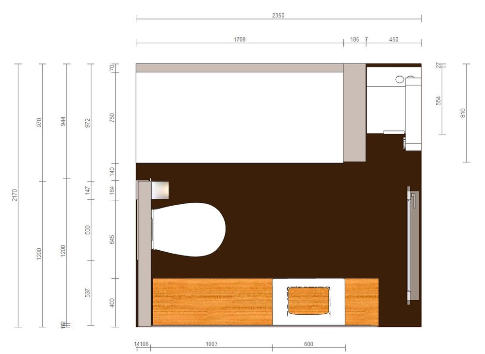

Alicja 35 05.05.2013 21:21 Zgłoś naruszenie Udostępnij Napisano 5 Maja 2013 A oto co wypociłam z programu pro100. proszę o sugestie i uwagi bo ciągle jeszcze nie czuję że jest idealnie, wiem że to malutka łazienka ustawienie sprzętów musi już takie pozostać ale możne macie jakieś propozycje albo widzielibyście to inaczej bo mi już brakuje weny... jeszcze ta wizualizacja jakoś mnie dołuje:eek:. Cytuj Odnośnik do komentarza Udostępnij na innych stronach Więcej opcji udostępniania
Alicja 35 06.05.2013 10:57 Zgłoś naruszenie Udostępnij Napisano 6 Maja 2013 ta wizka jest jak najbardziej poprawna. zwracam tylko uwagę na kilka rzeczy. 1. pralka i grzejnik. skoro planujesz ładowaną z góry, grzejnik powieś na tyle wysoko, żeby ci się klapa swobodnie otworzyła. wiem, że wizka jest umowna, ale nie wiem czy zwróciłaś na to uwagę. jeśli by dało radę, to może warto by było powiesić grzejnik na tej ścianie "w wannie'? są termostaty do sfery morkej a tam i tak się pewnie znajdzie wieszak na ręcznik. 2. pod blatem masz zaplanowaną długą szafkę. odległość od wc wydaje się na tyle mała, że i tak od frontu dostępu tam nie będzie. jeśli nie ma nawyku stawiania pół miliarda pierdół na blacie i jesli jednocześnie chcecie trochę zainwestować w stolarza który to wykona na indywidualne zamówienie, to ja bym w ten średnio dostępny kąt wrzuciła zamykany od góry brudownik (u mojej znajomej fragment blatu w takim miejscu stanowi klapę pod którą w specjalnej szafce jest zawieszony worek na brudne skarpetki. można to łatwo wyciągnąć i do prania, a jednocześnie nie jest na widoku) 3. rozważ czy aby lustra i zabudowy nie dosunąć do szyby - parawanu nawannowego (mniemam, że taką planujesz). nie twierdzę, że kilkunastocm wnęka będzie wyglądać źle, ale z uwagi na bliskość wc i rozmiar robisz trudnodostępne miejsce na kurz i takie tam około toaletowe żyjątka. i od razu uwaga - jeśli planujesz tam postawić szczotkę kibelkową, to warto pomierzyć, ile szczotki, które planujesz mają szerokości. żeby się na bank mieściła duś jesteś kochana bardzo dziękuję za zainteresowanie i mega cenne uwagi od.1 grzejnik - właśnie jest ruchomy tzn jeszcze nie zdecydowaliśmy gdzie go umieścić, więc pewien masz rację, żeby go wrzucić nad pralkę. chciałam żeby był jak najmniej widoczny bo przy 4 osobowej rodzinie pewnie wieczorem będzie obwieszony ręcznikami ad2. jestem minimalistką i nie lubię żadnych wystawek stąd też długi blat i to zabudowane lustro z szafką nad geberitem (żeby wszytko było pochowane ) właśnie tak jak piszesz blat ma być długi ale podzielony tzn : 120 szafka z 2 szufladami a bliżej ściany blat unoszony do góry i tam kosz na brudną bieliznę . w sumie nie spotkałam się z takim rozwiązaniem w praktyce, czy u tej koleżanki jest to duże czy mieści się tam więcej prania niż tylko skarpetki. myślałam o jakimś koszu wyciąganym ale nie mam tu jeszcze sprecyzowanej koncepcji, jak by to technicznie miało wyglądać. a propos tej zabudowanej szafki z lustrem mam pytanie czy kupować szafkę z lustrem czy moze same drzwi z przyklejonym lustrem bo i tak bedzie to wszystko zabudowane karon-gipsem a w sumie to zawsze kilka cm szafki więcej ? ad3 ta wnęka przy toalecie to faktycznie może być nie wypał , wiec ściankę pociągniemy do wanny, a szczotka do wc będzie jakaś podwieszana. jeszcze raz bardzo dziękuję Cytuj Odnośnik do komentarza Udostępnij na innych stronach Więcej opcji udostępniania

Alicja 35 07.05.2013 13:18 Zgłoś naruszenie Udostępnij Napisano 7 Maja 2013 u mojej znajomej brudownik jest schowany w szafce 50 lub 60 (wyznacza to tak naprawdę wielkość kibelka), przy czym szafka jest do ziemi. w środku są haczyki/uchwyty, na których "wiszą" ucha wielkiego worka na brudną bieliznę (jak znam życie sama go uszyła, bo ona z tych manualnie uzdolnionych). wydaje mi się, że worek jest lepszym rozwiązaniem niż kosz, bo wyobraź sobie jak ty to potem będziesz wyciągać, gdy się zapełni. no i jak coś śmierdzącego tam czasem zląduje za sprawą szanownych pociech, to taki worek wrzucasz do pralki i po smrodku. wyciąganie kosza za każdym praniem, zwłaszcza, gdy tam ten kibelek jest, będzie mniej wygodne. co do wielkości - absolutnie wystarczające choć oczywiście wiele zależy od indywidualnych potrzeb. kumpel ma na brudy kosz-szufladę o wymiarach 50 x 40 x 35 cm i też wszystko się tam bezproblemowo mieści. (zresztą mój wydaje mi się, że mój stojący kosz ma całkiem podobny gabaryt) co do szafki - u mnie we wnęce jest szafka "bez wnętrza". nie brudzi się to jakoś bardziej, natomiast wymaga, aby ściana była baaaaardzo prościutka, bo wszelkie niedokładności spowodują, że front nie będzie przylegał idealnie. duś bo sie w tobie zakocham, a mam męża i 2 dzieci, taka jesteś kochana zajebiste te rozwianie u znajomej i faktycznie worek to lepsze rozwiązanie niż ten mój druciany kosz. w sumie pranie robię prawie co dziennie, wiec aż taki ogromy kosz mi nie jest potrzebny ale jak to przy 4 osobowej rodzinie bywa nie chcę żeby po 3 dniach nie prania, sterty ciuszków leżały na półce( bo sie nie zmieszczą ) pólka szuflada super pomysł ale u mnie niestety odpada że względu na gabaryty łazienki. Cytuj Odnośnik do komentarza Udostępnij na innych stronach Więcej opcji udostępniania
