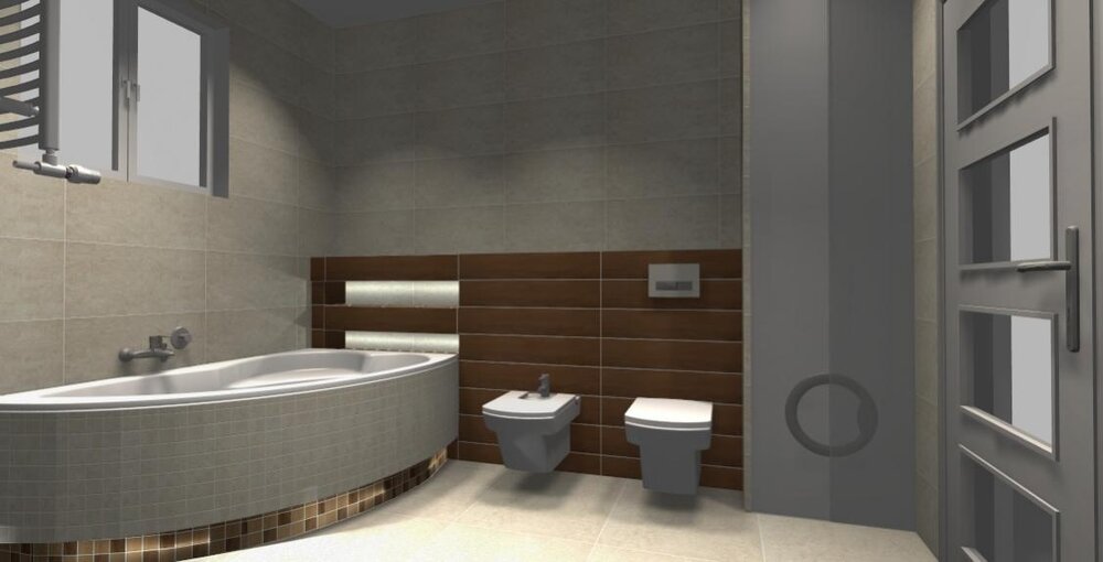

pawko_ 19.06.2013 11:36 Zgłoś naruszenie Udostępnij Napisano 19 Czerwca 2013 (edytowane) Witam podpowiedzcie mi czy coś byście zmienili w wizualizacji moich łazienek ? Płytki to Paradyż TORRO Beige w połączeniu z Paradyż Noce By My Way. Kolejne pytanie interesuje nas ceramika z firmy Roca. Podwieszany Bidet i WC z serii GAP jaka umywalka pasowałaby do tego ? Zastanawialiśmy się nad Roca Urbi, ale ona jest okrągła, a WC i bidetka Gap już nie... : / Edytowane 19 Czerwca 2013 przez pawko_ Cytuj Odnośnik do komentarza Udostępnij na innych stronach Więcej opcji udostępniania

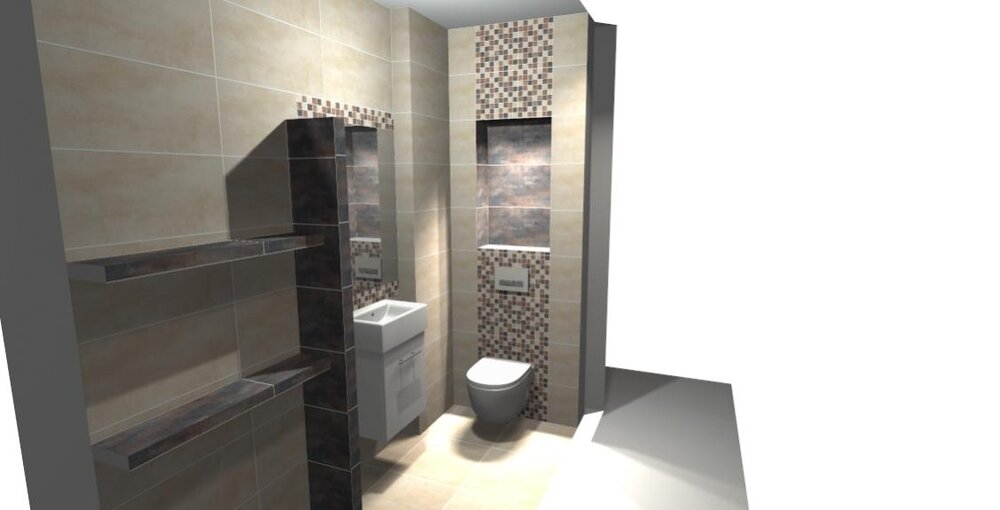

pawko_ 19.06.2013 11:40 Zgłoś naruszenie Udostępnij Napisano 19 Czerwca 2013 (edytowane) Wizualizacja małej łazienki, uwagi mile widziane. Umywalka do wc nie pasuje, wstawiana na szybko... Co lepiej dać na podłogę w prysznicu ? Niski brodzik, czy płytki z odpływem liniowym ? Edytowane 19 Czerwca 2013 przez pawko_ Cytuj Odnośnik do komentarza Udostępnij na innych stronach Więcej opcji udostępniania

pawko_ 19.06.2013 13:16 Zgłoś naruszenie Udostępnij Napisano 19 Czerwca 2013 (edytowane) duś napisał: @flutebox płytki na gebericie - niet. wszędzie drobna kostka a tam dziwne długie brązowe Niestety wizualizacja nie oddaje koloru tych płytek, na gebericie są takie same płytki jak na blacie pod umywalki. Co proponujesz ? A i o którą wizualizację chodzi ? Czy o małą łazienkę z prysznicem, czy o dużą z wanną ? Edytowane 19 Czerwca 2013 przez pawko_ Cytuj Odnośnik do komentarza Udostępnij na innych stronach Więcej opcji udostępniania
