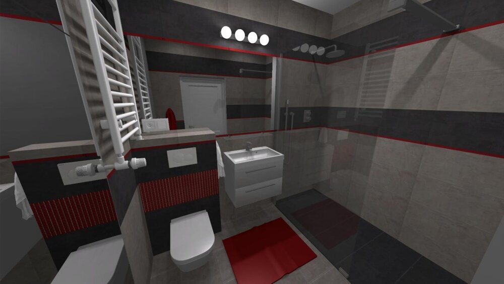

Eastvich 07.07.2013 08:00 Zgłoś naruszenie Udostępnij Napisano 7 Lipca 2013 Witam, chciałbym Wam pokazać kilka wizualizacji mojej łazienki, zastanawiam się czy wybrane kolor i głównie ich układ są ze sobą spójne. Czy łączenie więcej niż dwóch kolorów plus czerwone wstawki to nie za dużo? Czy lepiej ułożyć płytki łącząc kolory horyzontalnie czy wertykalnie? 1. 2. Cytuj Odnośnik do komentarza Udostępnij na innych stronach Więcej opcji udostępniania
Eastvich 07.07.2013 08:04 Zgłoś naruszenie Udostępnij Napisano 7 Lipca 2013 CD. jeszcze trzecia opcja 3. Prysznic będzie bez brodzika, wzięliśmy też pod uwagę zrobienie ogrzewania podłogowego, czy są tutaj jakieś za i przeciw? I jeszcze jedno pytanie czy podłoga w takiej łazience będzie lepiej wyglądała z grsu 60x60 czy 30x30, a może to samo co na ścianach czyli 30x60? Z góry dzięki za pomoc, pozdrawiam. Cytuj Odnośnik do komentarza Udostępnij na innych stronach Więcej opcji udostępniania
duś1719506024 07.07.2013 11:01 Zgłoś naruszenie Udostępnij Napisano 7 Lipca 2013 wybrałabym opcję 3 bez czerwonych pasków na gebericie.kafle na podlogę - 60x60 choć jeśli miałbyś wiele stracić na docinkach, to rzeczywiście 30x30 są chyba lepszym wyborem (zazwyczaj tańsze). Cytuj Odnośnik do komentarza Udostępnij na innych stronach Więcej opcji udostępniania
