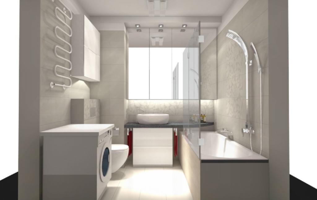

Aggii 26.07.2013 21:38 Zgłoś naruszenie Udostępnij Napisano 26 Lipca 2013 Witam, Zmagam sie projektem lazienki i sama nie wiem czy ta propozycja jest ok - cos mi w niej nie pasuje, ale nie wiem czy to tylko kwestia kolorystyki , czy problem tkwi gdzies indziej. Prosze, zerknijcie na to swiezym okiem i doradzcie czy cos zmieniac. Na razie jest propozycja paradyza baletia/arole - ale nie wiem czy nie bedzie za mdla, a chce uniknac szpitalnego efektu, ale z drugiej strony chce aby lazienka byla stonowana, bo jest nie za duza (2,2 x 1,9). jezeli ktos kladl u siebie takie plytki - doradzicie prosze jak one sie spisuja pod katem wizualnym i praktycznym . To moje poczatki na tym forum i mam nadzieje, ze uda sie wkleich wizualizacje http://images64.fotosik.pl/23/c83ca7b8589d1faa.jpg Cytuj Odnośnik do komentarza Udostępnij na innych stronach Więcej opcji udostępniania

duś1719506024 27.07.2013 05:45 Zgłoś naruszenie Udostępnij Napisano 27 Lipca 2013 @aggiiw twojej łazience trochę widać upakowanie wszystkiego na niedużej przestrzeni. wyszło fajnie, ale powyliczam moje zastrzeżenia.przede wszystkim nie podoba mi się szafka pod blatem. wiem, że to wizka tylko i pewnie konkretny model jeszcze nie wybrany, ale coś w tym styly wprowadza dodatkowy podział przestrzeni - do tego szafka wydaje się "chuda" w stosunku do umywalki.czemu ma służyć półka pomiędzy zabudową geberitu a szafką? dziwnie wygląda wysokość kafli... albo pociągnij je do samej góry, albo do zabudowy g-k. ew. obniż zabudowę do linii kafli. chwilowo masz tą przestrzeń bardzo pociachaną. @bettkamoże bardzo delikatna szarość? Cytuj Odnośnik do komentarza Udostępnij na innych stronach Więcej opcji udostępniania
kinka 27.07.2013 05:50 Zgłoś naruszenie Udostępnij Napisano 27 Lipca 2013 Aggii nie podoba mi się wanna w tym miejscu,lepiej ją przenieś na przeciwległą ścianę a pralkę schowaj pod blat koło umywalki.Trochę jest mdło ja bym dodała trochę drewna na podłogę czy blat. Cytuj Odnośnik do komentarza Udostępnij na innych stronach Więcej opcji udostępniania
Aggii 27.07.2013 07:11 Zgłoś naruszenie Udostępnij Napisano 27 Lipca 2013 Dziewczyny dziekuje bardzo za Wasze opinie! @ Dus Faktycznie jak plytki beda do wysokosci zabudowy g-k powinno lepiej to wygladac. Moze wlasnie to jest to cos co mi nie pasowalo. Jak bede miec zmiane projektu wrzuce zdjecie do oceny. szafka zostala zwezona na moja prosbe, aby miec reczniki gdzie powiesic - Jak ja rozszeze, to nie bardzo mam koncepcje, gdzie wtedy jakis wieszak umiescic przy umywalce, aby bylo porecznie.Szafka nie jest wybrana jeszcze, wiec to mozna zmieniac polka miedzy geberitem, a szafka miala sluzyc optycznemu nadaniu lekkosci tej scianie - obok bedzie pralka i myslalam ze przy takiej polce nie bedzie ta lazienka taka przeladowana. @Kinka ustawienia przylaczy nie moge juz zmienic i musze sie uporac z tym co developer rozplanowal. Poza trudnosciami technicznymi, budzet na wykonczenie nie jest za wysoki niestety. ale ze mdlo to troche wyglada, to sie zgadzam - drewno mogloby fajnie ocieplic ta przestrzen. plytek jeszcze nie wybralam i dzisiaj tez czeka mnie znowu maraton po sklepach. pozdrawiam serdecznie! Cytuj Odnośnik do komentarza Udostępnij na innych stronach Więcej opcji udostępniania
moniss 27.07.2013 08:37 Zgłoś naruszenie Udostępnij Napisano 27 Lipca 2013 (edytowane) szafka zostala zwezona na moja prosbe, aby miec reczniki gdzie powiesic - Jak ja rozszeze, to nie bardzo mam koncepcje, gdzie wtedy jakis wieszak umiescic przy umywalce, aby bylo porecznie. Szafka nie jest wybrana jeszcze, wiec to mozna zmieniac Ręcznik można powiesić na relingu-uchwycie szuflady szafkowej, lub wygdniej - na ścianie bocznej na wysokości twarzy. P.S. Czy możesz wrzucić rzut łazienki? Edytowane 27 Lipca 2013 przez moniss Cytuj Odnośnik do komentarza Udostępnij na innych stronach Więcej opcji udostępniania
fajna kobieta 27.07.2013 15:47 Zgłoś naruszenie Udostępnij Napisano 27 Lipca 2013 Położenie płytek po sam sufit sprawi wrażenie kompletnej ciasnoty w i tak juz mega ciasnej łazience.Moim zdaniem powinnas położyć płytki jedynie tam gdzie są one konieczne.Wprowadz jakiś kolor do tej łazienki a moze coś z drzewa?Rozmieszczenie sanitariatow faktycznie nietrafione ale teraz juz po fakcie. Cytuj Odnośnik do komentarza Udostępnij na innych stronach Więcej opcji udostępniania
moniss 27.07.2013 16:18 Zgłoś naruszenie Udostępnij Napisano 27 Lipca 2013 Aggii, zgadzam sie z fajną kobietą, że płytki pod sam sufit to może już troche za dużo.I też jestem za "drewnem" w Twojej łazience, ale niekoniecznie musi być na podłodze. Obudowa wanny też by nieźle wyglądała w "drewnie", a do tego blat umywalki. Cytuj Odnośnik do komentarza Udostępnij na innych stronach Więcej opcji udostępniania
