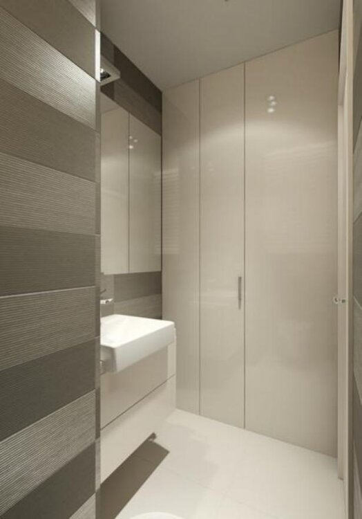

Afera86 10.12.2013 08:37 Zgłoś naruszenie Udostępnij Napisano 10 Grudnia 2013 Afera86, podaj wymiary łazienki, bo na rysunku są nieczytelne. Kocioł gazowy masz na jakiej wysokości? Łazienka 213x180 Kocioł jakieś 140 cm nad posadzką, także pod nim może zmieściłaby się pralka i to jakoś razem zabudować. Przy kotle jest jeszcze komin o przybliżonych wymiarach 30x60. Jestem w pracy i nie mogę sprawdzić dokładnie Dziękuje za odzew Cytuj Odnośnik do komentarza https://forum.murator.pl/topic/201803-projektowanie-%C5%82azienki/page/309/#findComment-6224429 Udostępnij na innych stronach Więcej opcji udostępniania

moniss 10.12.2013 16:29 Zgłoś naruszenie Udostępnij Napisano 10 Grudnia 2013 Afera86, kilka pytań: - jak jest ustawiony komin? Równolegle (rys.1) czy prostopadle(rys.2) do drzwi? - Drzwi są na środku ściany, czy może ścianki obok nich mają różne długości? - czy jest możliwość przeniesienia kibelka? Cytuj Odnośnik do komentarza https://forum.murator.pl/topic/201803-projektowanie-%C5%82azienki/page/309/#findComment-6225528 Udostępnij na innych stronach Więcej opcji udostępniania
Afera86 10.12.2013 17:51 Zgłoś naruszenie Udostępnij Napisano 10 Grudnia 2013 Afera86, kilka pytań: - jak jest ustawiony komin? Równolegle (rys.1) czy prostopadle(rys.2) do drzwi? [ATTACH=CONFIG]229429[/ATTACH][ATTACH=CONFIG]229430[/ATTACH] - Drzwi są na środku ściany, czy może ścianki obok nich mają różne długości? - czy jest możliwość przeniesienia kibelka? Komin równolegle do pieca, drzwi mogą być w dowolnym miejscu ponieważ będą tam przenoszone z innej ściany dzięki czemu nie będę miała drzwi od wc w pobliżu jadalni. Z kibelkiem nie bardzo, mam już wszystkie przyłącza, chyba że można go jakoś nieinwazyjnie przesunąć. Dziękuje. Cytuj Odnośnik do komentarza https://forum.murator.pl/topic/201803-projektowanie-%C5%82azienki/page/309/#findComment-6225711 Udostępnij na innych stronach Więcej opcji udostępniania

moniss 10.12.2013 19:54 Zgłoś naruszenie Udostępnij Napisano 10 Grudnia 2013 Afera86, a może coś takiego: Koło wc szafki - część wnęki na szafki (od strony prysznica) można przerobić na półeczki prysznicowe na kosmetyki. I jeszcze pytanie. Czy to jest łazienka główna czy dodatkowa? Cytuj Odnośnik do komentarza https://forum.murator.pl/topic/201803-projektowanie-%C5%82azienki/page/309/#findComment-6225956 Udostępnij na innych stronach Więcej opcji udostępniania

Afera86 10.12.2013 23:44 Zgłoś naruszenie Udostępnij Napisano 10 Grudnia 2013 Afera86, a może coś takiego: [ATTACH=CONFIG]229462[/ATTACH][ATTACH=CONFIG]229463[/ATTACH] Koło wc szafki - część wnęki na szafki (od strony prysznica) można przerobić na półeczki prysznicowe na kosmetyki. I jeszcze pytanie. Czy to jest łazienka główna czy dodatkowa? Dziękuje bardzo. Jest to łazienka dodatkowa, aczkolwiek chciałabym żeby był w niej prysznic bo mężowi zależy. Druga sprawa kibelek nie może wylądować pod piecem, bo tam są jakieś jeszcze zawory i instalacje od kotła których nie mogę zabudować na stałe. Myślałam żeby tam dać pralkę i razem z piecem zabudować w jakiejś szafie. Tylko pewnie pralka się nie zmieści, szafki nie mogą być tez do samego sufitu ponieważ góra szafki musi być otwarta. Zastanawia mnie połączenie jasnych płytek z taką czarną szafą i czarna szafką pod zlew, do tego czarna lampa, grzejnik np. Pokazuje zdjęcia z internetu. Cytuj Odnośnik do komentarza https://forum.murator.pl/topic/201803-projektowanie-%C5%82azienki/page/309/#findComment-6226437 Udostępnij na innych stronach Więcej opcji udostępniania
