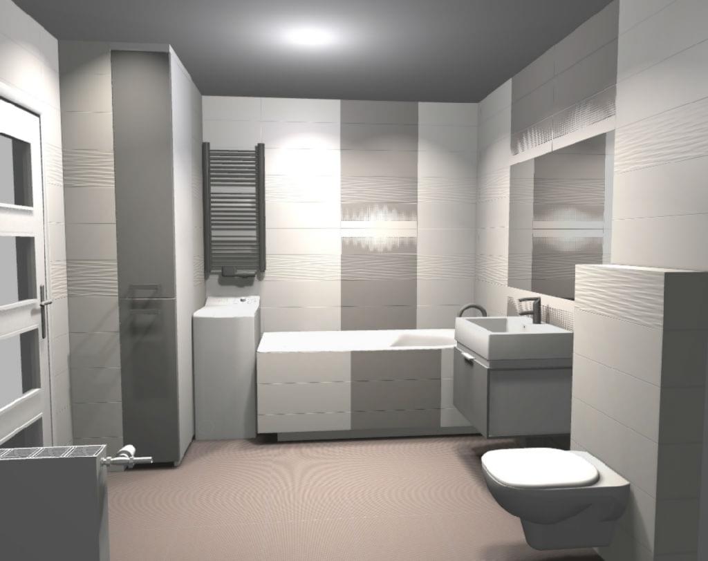

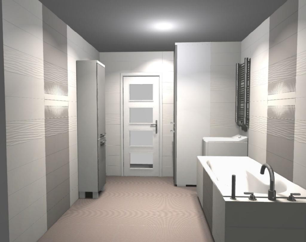

afireinside 08.01.2014 18:32 Zgłoś naruszenie Udostępnij Napisano 8 Stycznia 2014 Co myślicie o takiej łazience? Wysoka szafka wolnostojąca wylatuje. Płytki - Paradyż Midian, dostępne podobno dopiero od pół roku, więc żadnej opinii na ich temat nie znalazłam. Matowe, 20 x 60, gładkie i falowane, plus jeden rodzaj dekoru w kropki. Podłoga ciemnoszara, matowa. http://images62.fotosik.pl/536/fd05435cc26fe4fd.jpghttp://images65.fotosik.pl/535/68bad3a47cb13e58.jpghttp://images61.fotosik.pl/533/debd649baf4ea671.jpg Proszę o opinie! Cytuj Odnośnik do komentarza https://forum.murator.pl/topic/201803-projektowanie-%C5%82azienki/page/314/#findComment-6268745 Udostępnij na innych stronach Więcej opcji udostępniania
Elfir 08.01.2014 21:15 Zgłoś naruszenie Udostępnij Napisano 8 Stycznia 2014 Na wygodny prysznic potrzeba 90x90 (80x80 jest raczej mała, znam ludzi którzy po 2-3 latach wywalali taką i wymieniali na większą). . Tak z ciekawostek - w mojej blokowej łazience mam prysznic narożny 70x70 i bywało, że kąpałam się tam w dwójkę Ale wygodnie nie było. Za to bardzo hmmm... intymnie. W nowym domu mam zaprojektowane min 120x100 cm. Cytuj Odnośnik do komentarza https://forum.murator.pl/topic/201803-projektowanie-%C5%82azienki/page/314/#findComment-6269106 Udostępnij na innych stronach Więcej opcji udostępniania
Elfir 08.01.2014 21:17 Zgłoś naruszenie Udostępnij Napisano 8 Stycznia 2014 Co myślicie o takiej łazience? Proszę o opinie! Po co ci dwa grzejniki? Grzejnik normalny nie może mieć funkcji wieszania ręczników? Wówczas pralka trafia do szafy. Drugie pytanie - nie dałoby się umywalki i sedesu obrócić na ścianę obok drzwi o 90 stopni? Cytuj Odnośnik do komentarza https://forum.murator.pl/topic/201803-projektowanie-%C5%82azienki/page/314/#findComment-6269108 Udostępnij na innych stronach Więcej opcji udostępniania

afireinside 09.01.2014 10:32 Zgłoś naruszenie Udostępnij Napisano 9 Stycznia 2014 Po co ci dwa grzejniki? Grzejnik normalny nie może mieć funkcji wieszania ręczników? Wówczas pralka trafia do szafy. Drugie pytanie - nie dałoby się umywalki i sedesu obrócić na ścianę obok drzwi o 90 stopni? Mieszkanie jest już gotowe, więc nie wiem czy rycie i przesuwanie jest warte efektu... Tak zaplanował architekt, i tak wybudował deweloper, a jak kupowaliśmy mieszkanie to było już za późno na zmiany. Grzejnik generalnie wisi teraz nad wanną więc i tak będzie przestawiony, myślałam żeby wyrzucić mniejszy i tam wstawić drabinkę, ale tylko wtedy, jeśli drabinka ogrzeje całe pomieszczenie (6,2m). To będę wiedziała w środę. Wtedy faktycznie dobrze byłoby pralkę wstawić do szafy. Geberit do samej góry - poproszę projektantkę o taką zmianę. A co z płytkami, ich rozmieszczeniem? Czy połączenie pasów pionowych(kolory) i poziomych(struktury) jest Waszym zdaniem OK? Cytuj Odnośnik do komentarza https://forum.murator.pl/topic/201803-projektowanie-%C5%82azienki/page/314/#findComment-6269956 Udostępnij na innych stronach Więcej opcji udostępniania
