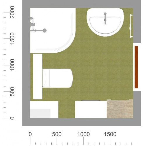

Kaaarola 06.05.2014 17:51 Zgłoś naruszenie Udostępnij Napisano 6 Maja 2014 (edytowane) Witajcie, Zwracam się z prośbą o komentarz rozplanowania łazienki w bloku i sugestie co poprawić by była jeszcze bardziej funkcjonalna Mieszkanie w rynku pierwotnym, mam możliwość zmiany układu sprzętów za wyjątkiem WC, póki co łazienka dla jednej osoby http://images63.fotosik.pl/950/8c0d8d21da46bc45med.jpg a tak to wygląda po wstawieniu sprzętów (nie do końca z właściwymi wymiarami - umywalka za duża, drzwi o 20 cm za szerokie ) http://images63.fotosik.pl/950/10c4c54ea78da918med.jpg Edytowane 6 Maja 2014 przez Kaaarola Cytuj Odnośnik do komentarza Udostępnij na innych stronach Więcej opcji udostępniania
Tomkowa 06.05.2014 18:41 Zgłoś naruszenie Udostępnij Napisano 6 Maja 2014 Kaaarola tak na gorąco: wc obróciłabym o 90 stopni na grubszy fragment ściany (to jest komin?), ten grubszy fragment przedłużyłabym o tyle, żeby wc był na nim centralnie. Wtedy zostaje Ci na tej ścianie ok 90 cm i tworzy się tam świetna wnęka na pralkę i fajną zabudowę szafkową. Kabina kwadratowa 90x90 i obok niej umywalka Dzieląc tę łazienkę przez sam środek dłuższej i krótszej ściany wyjdzie, że wc będzie naprzeciw prysznica, a umywalka naprzeciw zabudowy z pralką. Niestety jestem kompletna noga z robienia wizualizacji Jest okno w łazience? Cytuj Odnośnik do komentarza Udostępnij na innych stronach Więcej opcji udostępniania
Kaaarola 06.05.2014 18:54 Zgłoś naruszenie Udostępnij Napisano 6 Maja 2014 Kaaarola tak na gorąco: wc obróciłabym o 90 stopni na grubszy fragment ściany (to jest komin?), ten grubszy fragment przedłużyłabym o tyle, żeby wc był na nim centralnie. Wtedy zostaje Ci na tej ścianie ok 90 cm i tworzy się tam świetna wnęka na pralkę i fajną zabudowę szafkową. Kabina kwadratowa 90x90 i obok niej umywalka Dzieląc tę łazienkę przez sam środek dłuższej i krótszej ściany wyjdzie, że wc będzie naprzeciw prysznica, a umywalka naprzeciw zabudowy z pralką. Niestety jestem kompletna noga z robienia wizualizacji Jest okno w łazience? tylko od komina do przeciwległej ściany jest 176 cm, kabina ma 90 cm, zostaje 86 cm - 20? cm zabudowa geberitu, zostaje 66 cm na sedes, a gdzie jeszcze wygodnie z niego skorzystać??? tak się nie da Cytuj Odnośnik do komentarza Udostępnij na innych stronach Więcej opcji udostępniania
Tomkowa 06.05.2014 19:15 Zgłoś naruszenie Udostępnij Napisano 6 Maja 2014 Okej, to odwracamy wc z powrotem Ale kabinę z pewnością można dać większą, np. 80 x 110 Kosztem miejsca na pralkę. Po co zostawiać 110 cm na pralkę i robić tak małą kabinę? 80x80 to naprawdę ciasno Cytuj Odnośnik do komentarza Udostępnij na innych stronach Więcej opcji udostępniania
Kaaarola 06.05.2014 19:22 Zgłoś naruszenie Udostępnij Napisano 6 Maja 2014 Okej, to odwracamy wc z powrotem Ale kabinę z pewnością można dać większą, np. 80 x 110 Kosztem miejsca na pralkę. Po co zostawiać 110 cm na pralkę i robić tak małą kabinę? 80x80 to naprawdę ciasno dobry pomysł by dać kabinę więszką, ale zostałabym przy 90x90 i półokrągłej, nie chce kanciastej, będę się o nią obijać poniżej wizualka z kabiną 80x110 http://images64.fotosik.pl/952/0f35920c45d17d4dmed.jpg Cytuj Odnośnik do komentarza Udostępnij na innych stronach Więcej opcji udostępniania
Tomkowa 06.05.2014 19:38 Zgłoś naruszenie Udostępnij Napisano 6 Maja 2014 Półokrągła pomniejsza kabinę. Skoro chcesz 90x90 i nie obijać się, to jest ciekawa opcja Po złożeniu drzwi takiej kabiny "nie ma" Cytuj Odnośnik do komentarza Udostępnij na innych stronach Więcej opcji udostępniania
Kaaarola 06.05.2014 19:43 Zgłoś naruszenie Udostępnij Napisano 6 Maja 2014 a może tak? http://images65.fotosik.pl/952/b1c2027d4b54bf8cmed.jpg Cytuj Odnośnik do komentarza Udostępnij na innych stronach Więcej opcji udostępniania
Tomkowa 06.05.2014 19:47 Zgłoś naruszenie Udostępnij Napisano 6 Maja 2014 Jednak, po zobaczeniu wizki, lepsza będzie 90x90, podzieli nam krótszą ścianę niemal na pół. Umywalka symetrycznie naprzeciwko pralki. Na Twojej wizce nie ma zachowanej skali, więc trochę jest zaburzony ogólny obraz Cytuj Odnośnik do komentarza Udostępnij na innych stronach Więcej opcji udostępniania
Kaaarola 06.05.2014 19:51 Zgłoś naruszenie Udostępnij Napisano 6 Maja 2014 Jednak, po zobaczeniu wizki, lepsza będzie 90x90, podzieli nam krótszą ścianę niemal na pół. Umywalka symetrycznie naprzeciwko pralki. Na Twojej wizce nie ma zachowanej skali, więc trochę jest zaburzony ogólny obraz skala jest zachowana, wizualka jest zrobiona w programie a sprzęty mają rzeczywiste wymiary Cytuj Odnośnik do komentarza Udostępnij na innych stronach Więcej opcji udostępniania
Tomkowa 06.05.2014 19:53 Zgłoś naruszenie Udostępnij Napisano 6 Maja 2014 Wychodzi mi, że komin "wystaje" od krótszej ściany 32 cm, więc nie zabudujemy pralki w równej linii z nim, pralka jest głębsza. Ta kabina, którą pokazałam jest bardzo fajna. Nie trzeba przy niej zachowywać rygorystycznych odstępów między sprzętami. Wtedy wc można przysunąć do kabiny (jeżeli z niej nie korzystamy, to drzwi są cały czas złożone), a komin poszerzyć do głębokości pralki i całą tę ścianę zabudować. Dobry pomysł z umywalką po drugiej stronie. Majstruj wizkę Wtedy się okaże co ja plotę Cytuj Odnośnik do komentarza Udostępnij na innych stronach Więcej opcji udostępniania
Kaaarola 06.05.2014 19:58 Zgłoś naruszenie Udostępnij Napisano 6 Maja 2014 a komin poszerzyć do głębokości pralki i całą tę ścianę zabudować. Dobry pomysł z umywalką po drugiej stronie. Majstruj wizkę Wtedy się okaże co ja plotę a po co mi cała ściana zabudowana? zakładam że szafkami? a reszta sprzętów ściśnięta to do mnie zupełnie nie przemawia, a żadnych półeczek k-g nie chcę, Cytuj Odnośnik do komentarza Udostępnij na innych stronach Więcej opcji udostępniania
Tomkowa 06.05.2014 20:00 Zgłoś naruszenie Udostępnij Napisano 6 Maja 2014 skala jest zachowana, wizualka jest zrobiona w programie a sprzęty mają rzeczywiste wymiary Aj, zmyliła mnie odchudzona pralka (wymiary 60x45?) i głęboooka umywalka (chyba ponad 50 cm?). Ale tak, jak mówiłam jeśli chodzi o wizki, to ja wiesz co Cytuj Odnośnik do komentarza Udostępnij na innych stronach Więcej opcji udostępniania
Tomkowa 06.05.2014 20:06 Zgłoś naruszenie Udostępnij Napisano 6 Maja 2014 a po co mi cała ściana zabudowana? zakładam że szafkami? a reszta sprzętów ściśnięta to do mnie zupełnie nie przemawia, a żadnych półeczek k-g nie chcę, Myślałam, że zrozumiałam o co Ci chodzi. Na planie napisałaś "pralka 60x45 nad nią szafki". Ale jednak, okazuje się, że nie wiem, czego chcesz Cytuj Odnośnik do komentarza Udostępnij na innych stronach Więcej opcji udostępniania
