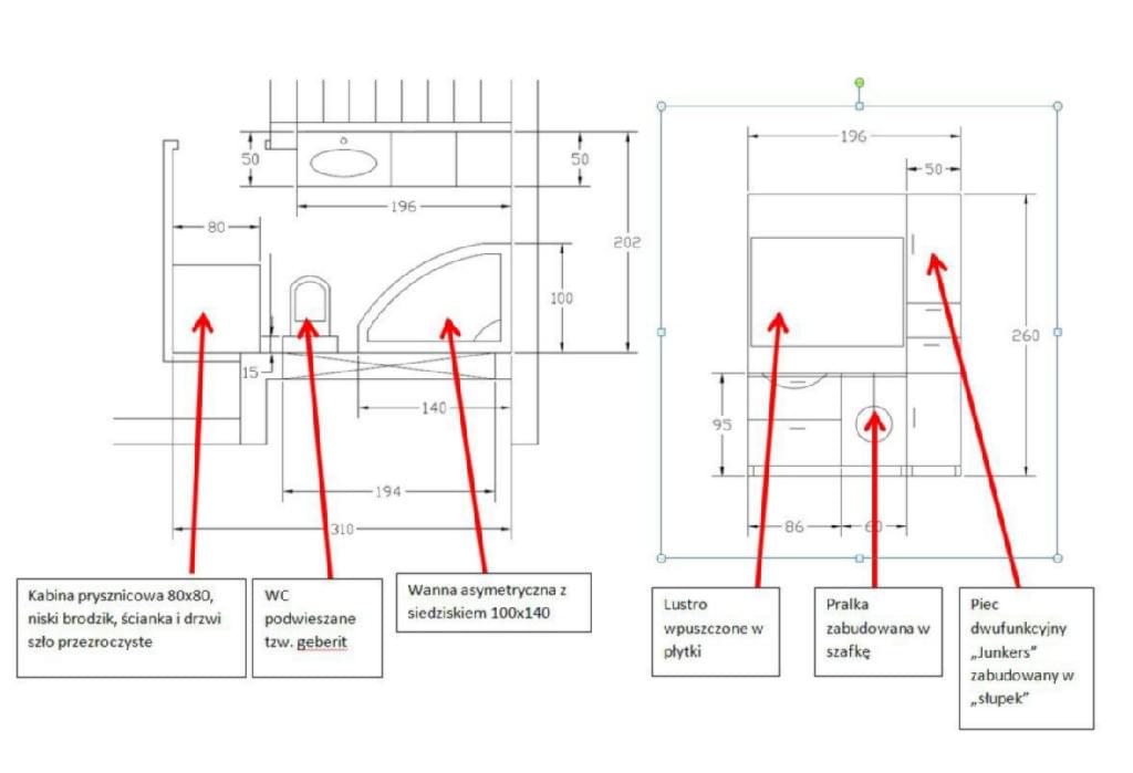

Krzysiek_1984 08.05.2014 08:38 Zgłoś naruszenie Udostępnij Napisano 8 Maja 2014 Witam.Mam prośbę, wyrysowałem sobie plan łazienki. Okno w łazience jest duże, wysokość od posadzki to 150 cm, jednak tak jak widać, jest szerokie prawie na całą łazienkę. Od razu mówie że nie do zmiany,Myślę że w łazience rozplanowałem wszystko dobrze i jest to najlepsze ustawienie zakładając że:-musi być albo wanna z prysznicem, albo wanna i prysznic-w lazience jest umieszczony piecyk typu Junkers, w rogu wskazanym na rysunku poniżej-w lazience musi być miejsce na pralkę.Jeśli jednak ktoś z Was, ma inną ciekawą propozycję ustawienia tego wszystkiego- będę wdzięczny. Jednak chciałbym WAS prosić, o wizualizację 3D ukadu, który wymyśliłem. Jeśli to mozliwe, z jakąś ciekawą propozycją kolorystyczną (płytki, meble, itp). Jako Facet, nie mam za dużego myślenia pod kątem kolorów, itd., itp, więc BAAArdzo byłbym wdzięczny za ciekawe aranżacje przedstawione na wizualizacjach w 3D.Już z góry dziękuję Wszystkim za pomoc i cenne uwagi. Poniżej plan łazienki:http://images61.fotosik.pl/954/04bb2c16c92ae3a9.jpg Na planie narysowałem widok z góry, a także widok z przodu na ścianę gdzie jest umywalka, piecyk i pralka. Cytuj Odnośnik do komentarza Udostępnij na innych stronach Więcej opcji udostępniania
moniss 08.05.2014 09:00 Zgłoś naruszenie Udostępnij Napisano 8 Maja 2014 Krzysiek, moim zdaniem zaokrąglona kabina prysznica byłaby lepsza (nawiązanie do zaokrąglonych linii wanny). Cytuj Odnośnik do komentarza Udostępnij na innych stronach Więcej opcji udostępniania
Krzysiek_1984 08.05.2014 09:12 Zgłoś naruszenie Udostępnij Napisano 8 Maja 2014 Tez tak myslalem, jednak kabina 80x80 zaokraglona bedzie duzo mniej wygodna niz 80x80 kwadratowa. Zastanawiam sie jeszcze ewentualnie nad 80x90 lub 80x100, i wtedy np ta 80x100 moglaby byc zaokroglona. Jednak przy tych wiekszych wymiarach bedzie malo miejsca zeby zmiescic na tej scianie w miare wygodna wanne (mysle ze i tak 140x100 nie jest za bardzo wygodna... no ale... jakis kompromis potrzebny) jak i WC typu geberit (konieczne wybudowanie odsuniecia na stelaz). Cytuj Odnośnik do komentarza Udostępnij na innych stronach Więcej opcji udostępniania
Krzysiek_1984 08.05.2014 09:25 Zgłoś naruszenie Udostępnij Napisano 8 Maja 2014 (edytowane) Moniss... Układ z kabina półokrągłą 90x100 mniej wiecej wygladałby tak. Musiałem przesunąć WC i "przykleić" go praktycznie do wanny. Wiadomo że kabina 90x100 półokrągła jest o wiele bardziej wygodna niż 80x80. Martwi mnie tylko ta mała odległość od wanny do kabiny w którą musi zmieścić się WC.http://images65.fotosik.pl/957/9e46d61991e51ce8.jpg Edytowane 8 Maja 2014 przez Krzysiek_1984 Cytuj Odnośnik do komentarza Udostępnij na innych stronach Więcej opcji udostępniania
moniss 08.05.2014 10:21 Zgłoś naruszenie Udostępnij Napisano 8 Maja 2014 Zmniejsz kabinę do 90cm, wtedy na obudowę stelaża będzie ok. 60cm. Gdzie masz te wielkie okno? Na tej dwumetrowej ścianie? Bo może pod nim wstawić prostokątną wannę? Czy wc musi być dokładnie w tym miejscu, gdzie jest? Cytuj Odnośnik do komentarza Udostępnij na innych stronach Więcej opcji udostępniania
Krzysiek_1984 08.05.2014 10:45 Zgłoś naruszenie Udostępnij Napisano 8 Maja 2014 (edytowane) Ok to zmniejszę kabinę na 80x90, tylko zobaczę czy ewentualnie będzie półokrągła czy kwadratowa.Co do okna, to jest ono na rysunku zaznaczone jako przekreślone linie- 194 cm to właśnie jest szerokość okna. Wysokość od posadzki= 150 cm. WC nie musi być na tej ścianie.Na rzucie od dewelopera propozycja wygląda mniej więcej w ten sposób:http://images65.fotosik.pl/957/859aef87b93cdee4.jpgNie za bardzo mi się ten układ podoba, ze względu na małą szerokość wanny (75 cm). A do tego ta umywalka na wejściu. Oczywiście można ją przenieśc tak jak ja zaproponowałem, ale wtedy ze względu na umiejscowienie WC, jak zabudujemy "Junkersa" w słupek, będzie problem z wykorzystaniem w pełni dolnej części "słupka". Edytowane 8 Maja 2014 przez Krzysiek_1984 Cytuj Odnośnik do komentarza Udostępnij na innych stronach Więcej opcji udostępniania
Krzysiek_1984 08.05.2014 10:52 Zgłoś naruszenie Udostępnij Napisano 8 Maja 2014 W układzie oryginalnym ( w poście powyżej) można oczywiście wannę dać np 75x140 i wtedy zmieści się WC pomiędzy kabiną a wanną. Jednak wanna 75x140 będzie niewygodna. No i w tym przypadku nie można dać większej kabiny niż 80x80.W przypadku wanny "narożnej" 140x100 mogę zmieścić i WC i kabinę np 80x90 lub nawet troszkę większą. I wydaje mi się że wanna "narożna"140x100 będzie porównywalnej wielkośći do zwykłej 80x150.Chyba że się mylę.....Przydałyby się jakieś wizualizacje tych rozwiązań w 3D i wtedy chyba lepiej byłoby to widać.... Cytuj Odnośnik do komentarza Udostępnij na innych stronach Więcej opcji udostępniania
