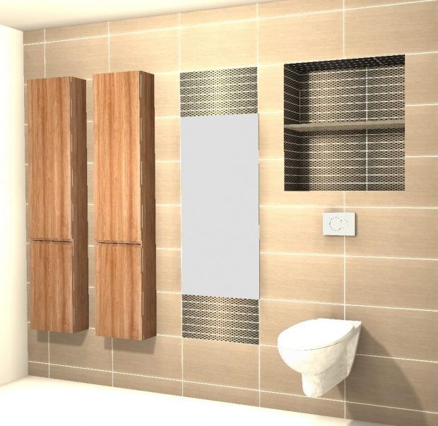

Kalioke 04.07.2014 14:22 Zgłoś naruszenie Udostępnij Napisano 4 Lipca 2014 Witam, otrzymałam dzisiaj projekt łazienki i chciałabym coś w nim zmienić. Może macie jakieś pomysły. Na pewno nie chcę tego paska na podłodze. Szare płytki to nowa gala signum. Nie podoba mi się też ten słupek bo chciałabym mieć tam raczej szafę w której mogę schować ręczniki, Wnęka została przez projektantkę zmniejszona o te półki obok słupka (wnęka ma 87,5 cm). Cytuj Odnośnik do komentarza Udostępnij na innych stronach Więcej opcji udostępniania
Kalioke 04.07.2014 14:27 Zgłoś naruszenie Udostępnij Napisano 4 Lipca 2014 dodatkowo w miejscu gdzie są półki na dole jest rozdzielacz do ogrzewania, co nie zostało ujęte w projekcie (szer 40cm wys 55) dodaje jeszcze pozostałe zdjęcia Cytuj Odnośnik do komentarza Udostępnij na innych stronach Więcej opcji udostępniania

Doriko 04.07.2014 14:40 Zgłoś naruszenie Udostępnij Napisano 4 Lipca 2014 (edytowane) dodatkowo w miejscu gdzie są półki na dole jest rozdzielacz do ogrzewania, co nie zostało ujęte w projekcie (szer 40cm wys 55) dodaje jeszcze pozostałe zdjęcia [ATTACH=CONFIG]268755[/ATTACH][ATTACH=CONFIG]268756[/ATTACH][ATTACH=CONFIG]268757[/ATTACH][ATTACH=CONFIG]268758[/ATTACH] Na prawdę chcesz te półeczki na pierdułeczki? Poza półeczkami projekt ok. No może jeszcze inaczej bym położyła płytki drewnopodobne na podłodze. Teraz sa troche tak jakby projektant nie miał na nie pomysłu więc paćnął gdziekolwiek. Edit: Już wiem Dywanik z drewnopodobnych od zlewu do kibelka. Po środku umywalki. Kibelek troszkę przesunąć w stronę wanny żeby pasek płytek był też symetrycznie pod kibelkiem. http://forum.muratordom.pl/attachment.php?attachmentid=268760&d=1404485698 Wnękę ze słupkiem bym albo zabudowała całkiem i zrobiła półki ale zakryła bym je frontami jak do szafy albo zabudowała tylko stelaż i zostawiła miejsce na większą szafkę Edytowane 4 Lipca 2014 przez Doriko Cytuj Odnośnik do komentarza Udostępnij na innych stronach Więcej opcji udostępniania

baska_st 04.07.2014 15:10 Zgłoś naruszenie Udostępnij Napisano 4 Lipca 2014 dodatkowo w miejscu gdzie są półki na dole jest rozdzielacz do ogrzewania, co nie zostało ujęte w projekcie (szer 40cm wys 55) dodaje jeszcze pozostałe zdjęcia [ATTACH=CONFIG]268755[/ATTACH][ATTACH=CONFIG]268756[/ATTACH][ATTACH=CONFIG]268757[/ATTACH][ATTACH=CONFIG]268758[/ATTACH] Bardzo dużo płytek wyjdzie. Ten pasek na podłodze chyba niepotrzebny. To co najbardziej mi przeszkadza to to co jest na tej ścianie naprzeciw umywalki. Nie można zrobić tak aby te wszystkie wnęki kończyły się na jednym poziomie? dekory pionowo, w to wbudowane lustro, wszystko jakby żyło własnym życiem Cytuj Odnośnik do komentarza Udostępnij na innych stronach Więcej opcji udostępniania
Kalioke 04.07.2014 15:17 Zgłoś naruszenie Udostępnij Napisano 4 Lipca 2014 No właśnie chcę te "półeczki na pierdółeczki" wywalić. Nie lubię jak jest dużo rzeczy na wierzchu. Chciałabym tam jakąś zabudowę. Myślę żeby wogóle wywalić ten pasek z podłogi albo może dać podłogę całą w płytkach drewnopodobnych a wtedy wannę obudować szarą płytką. Cytuj Odnośnik do komentarza Udostępnij na innych stronach Więcej opcji udostępniania
baska_st 04.07.2014 16:28 Zgłoś naruszenie Udostępnij Napisano 4 Lipca 2014 A ta wnęka obok tych półeczek to powstała z jakiegoś powodu czy można coś z tym pokombinować?Wyczuwam, że tam jeszcze mozna sporo zadecydować... Może dwie wysokie szafki osadzone we wnękach tak aby wystawało jakieś 10 cm, no i wyrównanie tych elementów http://images64.fotosik.pl/1140/4520aa98529704f5gen.jpg płytki nie te, ale chyba wiadomo o co chodzi Cytuj Odnośnik do komentarza Udostępnij na innych stronach Więcej opcji udostępniania
Doriko 04.07.2014 16:28 Zgłoś naruszenie Udostępnij Napisano 4 Lipca 2014 (edytowane) Bardzo dużo płytek wyjdzie. Ten pasek na podłodze chyba niepotrzebny. To co najbardziej mi przeszkadza to to co jest na tej ścianie naprzeciw umywalki. Nie można zrobić tak aby te wszystkie wnęki kończyły się na jednym poziomie? dekory pionowo, w to wbudowane lustro, wszystko jakby żyło własnym życiem To fakt że dużo. Można nie dawać płytek na ścianie z drzwiami, było by lżej. Można też położyć płytki tylko do wysokości drzwi na przykład. Ja bym nawet postawiła na jak najmniej płytek czyli tylko do parapetu czy tak jak się kończy ten pasek wokoło a dalej tylko dobra farba do łazienek. Nad umywalką lustro ale pociągnięte przez całą długość ściany. No właśnie chcę te "półeczki na pierdółeczki" wywalić. Nie lubię jak jest dużo rzeczy na wierzchu. Chciałabym tam jakąś zabudowę. Myślę żeby wogóle wywalić ten pasek z podłogi albo może dać podłogę całą w płytkach drewnopodobnych a wtedy wannę obudować szarą płytką. Wanna koniecznie w dewnopodobnych też najprawdopodobniej taką będę miała. Jak nie chcesz półeczek to zabuduj całą ścianę na równo. Można zrobić zabudowę z mdf pod kolor płytek tam gdzie nie ma stelaża i będziesz miała pojemną szafkę Edit: Pomysł baska_st z szafkami wychodzącymi z wnęki ciekawy. Edytowane 4 Lipca 2014 przez Doriko Cytuj Odnośnik do komentarza Udostępnij na innych stronach Więcej opcji udostępniania
