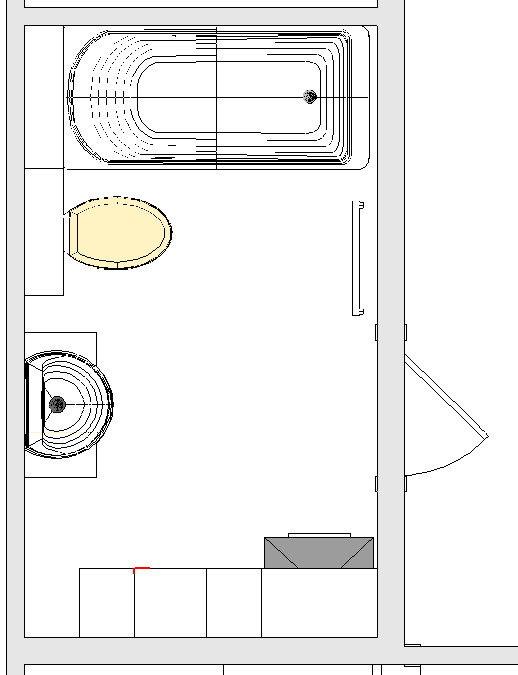

adrianad 25.08.2014 14:38 Zgłoś naruszenie Udostępnij Napisano 25 Sierpnia 2014 Może pomożecie i mi? Wiem, że chcę dużą wannę z parawanem, kibelek podwieszany i w miarę dużą umywalkę (80cm to minimum zastanawiam się nad podwójną 120). W łazience chciałabym chyba pralkę choć awaryjnie mam na nią miejsce gdzie indziej. Koniecznie też jakieś szafki, nawet całkiem sporo ich mogłoby być. Projekt deweloperski wygląda tak: Na początku wymyśliłam taka wersję żeby było jak najmniej przeróbek: Ale po przemyśleniu zupełnie mi nie leży kibelek koło wanny. Więc w powyższej wersji chyba zamienię miejscami miskę i umywalkę (mam nadzieję, że to będzie możliwe bo rura jest dziwnie wyprowadzona). Może ktoś ma jeszcze jakiś inny pomysł? Rozważałam jeszcze upchnięcie w łazience prysznica ale się chyba za ciasno zrobi, nie? Cytuj Odnośnik do komentarza Udostępnij na innych stronach Więcej opcji udostępniania

adrianad 26.08.2014 20:55 Zgłoś naruszenie Udostępnij Napisano 26 Sierpnia 2014 Nikt? Nic? Może chociaż powiecie coś o takim układzie? \ Kibelek na uboczu. Odległość między wanną a drzwiami to około 110 cm, chyba wystarczy? Cytuj Odnośnik do komentarza Udostępnij na innych stronach Więcej opcji udostępniania

Sareczka 29.08.2014 03:55 Zgłoś naruszenie Udostępnij Napisano 29 Sierpnia 2014 Jak Wam się podobają te projekty? Cytuj Odnośnik do komentarza Udostępnij na innych stronach Więcej opcji udostępniania
adrianad 29.08.2014 09:37 Zgłoś naruszenie Udostępnij Napisano 29 Sierpnia 2014 Sareczka, ten kibelek na pierwszym obrazku w centralnej części łazienki zupełnie mi się nie podoba. Cytuj Odnośnik do komentarza Udostępnij na innych stronach Więcej opcji udostępniania
