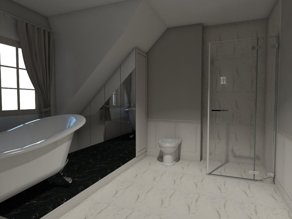

Witajcie, od kilku tygodni przeglądam ten wątek i jestem pod wrazeniem jakich fachowych porad i uwag udzielacie na tym forum - zdecydowałam się odwazyć i poprosić również o pomoc w podjęciu decyzji który z projektów mam wybrać. Czas mnie nagli i przyznam szczerze że mam mętlik w głowie. .. Potwierdźcie prosze jaki Wam się najbardziej podoba ? Projekt nr 1 :projekt nr 1..jpgProjekt nr 1.jpg
Najbardziej sie martwie tą szafką na pralkę - czy nie wygląda dziwnie , i czy aby dobrze komponuje siez całością?

tudziak, mój głos na łazienkę nr 1, ale po co te podwyższenie na wannę?
moniss , - w tej chwili jest już wylewka i ogrzewanie podłogowe - odpływ wanny wolnostojącej jest w podłodze więc trzeba byłoby kuć i jest ryzyko uszkodzenia podłogówki . Międzyczasie udało mi się znaleźć fachowca który znalazł sposób wykucia odpływu bez uszkodzenia podłogówki - więc podest mozna wyeliminować - dzięki , mówicie dokładnie o tym samym - ja też miałam wątpliwości. OK bez podestu - ale pozostaje jeszcze pytanie o tej "dziwnej szafki na pralkę" Nie razi Was to, gra z całościa? To druga rzecz do której nie jestem przekonana. Przyszła mi jeszcze jedna myśl do głowy , może zamiast tej bialej podłogi zrobić płytki drewnopodobne ? Na ścianach mam zamiar położyć coś w rodzaju angielskich paneli (Tubądzin Zień) więc drewno z tym wyglądałoby chyba ok?
