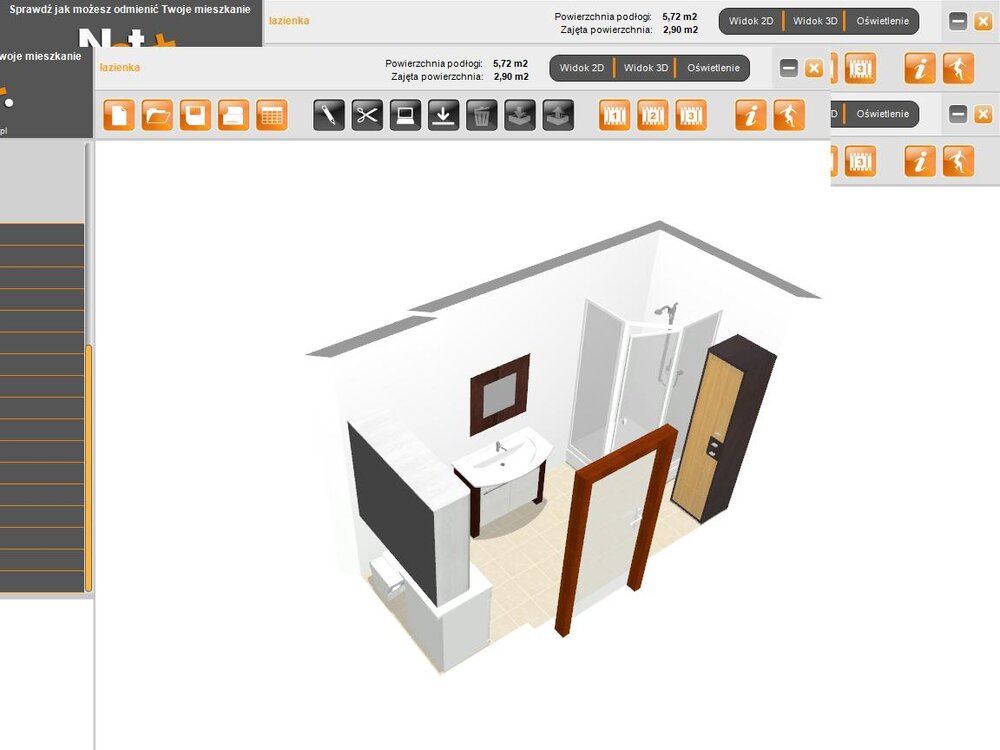

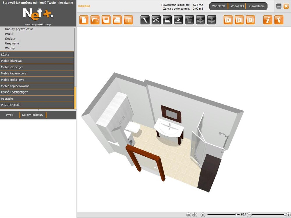

Cirrus 24.11.2014 11:20 Zgłoś naruszenie Udostępnij Napisano 24 Listopada 2014 (edytowane) Witajcie, mam prośbę o pomoc w aranżacji małej łazienki w bloku. Mieszkanie będzie niedługo oddane w stanie deweloperskim. Mam nadzieję, że rzut nie będzie za mały, w każdym razie niestety będzie tam komin który pomniejsza pomieszczenie o 30cm (koło umywalki). Próbowałam na jakimś darmowym programie sama zaaranżować pomieszczenie, ale niestety parę rzeczy nie wyszło jak chciałam. Drzwi w projekcie są źle ustawione, program nie chciał mi ich przesunąć bardziej na lewo, do tego dodał mi się drugi komin. Bardziej jednak martwi mnie to, że chciałam dać szafę przesuwną na scianie z prawej strony drzwi. Niestety nawet program nie pozwolił mi jej umieścić, widzę że nie byłoby mozliwosci się do niej dostać przez prysznic, dlatego wstawiłam tam taką szafkę - byle co. Może ktoś będzie miał jakieś inne pomysły jak to zaaranżować, bardzo proszę, bo ja się podłamałam, w głowie już miałam wszystko ładnie zaplanowane, ale pomieszczenie jest mniejsze niż się spodziewałam. Kolory są przypadkowe, chciałam żeby łazienka była w bieli, szarościach, do tego na ścianie koło kibelka jakaś plama koloru w postaci obrazka. Aga, nad pralką będzie grzejnik. Edytowane 24 Listopada 2014 przez Cirrus Cytuj Odnośnik do komentarza Udostępnij na innych stronach Więcej opcji udostępniania
