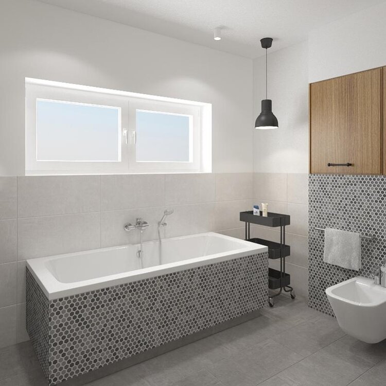

Tomkowa 13.02.2015 21:11 Zgłoś naruszenie Udostępnij Napisano 13 Lutego 2015 Tomkowa Właśnie tak przyglądam się Twojej wannie i jest ok. podoba mi się. A możesz pokazać więcej Twojej łazienki, zwłaszcza umywalki - będę wdzięczna Moje umywalki na wizu mają 40 cm średnicy, moim zdaniem są wystarczające, mogę jeszcze zrobić jajowate trochę większe. Nie chcę dużych umywalek przecież one mają służyć tylko do umycia zębów, rąk i drobnych czynności higienicznych, prać w nich nie będę Ale zgadzam się że można je trochę rozsunąć. Powiedz, czy używałaś kiedyś 40-centymetrowej umywalki? Tu nie chodzi o pranie w niej, ale o komfort użytkowania. Uwierz mi, 40 cm to bardzo mało, trzeba będzie niemal celować w umywalkę. U umyciu twarzy bez ochlapania wszystkiego wokół nie wspomnę Ale: zrobisz, jak uważasz. Moja łazienka miała wyglądać na setki różnych sposobów, była również koncepcja z wanną na środku Nie wiem, czy jej trochę nie żałuję.. Ostatecznie stanęło na tym: A umywalki to Godmorgon z Ikea, 100 cm każda Cytuj Odnośnik do komentarza https://forum.murator.pl/topic/201803-projektowanie-%C5%82azienki/page/391/#findComment-6743670 Udostępnij na innych stronach Więcej opcji udostępniania
maksimini 13.02.2015 21:30 Zgłoś naruszenie Udostępnij Napisano 13 Lutego 2015 Tomkowa Dziękuję Co do umywalek...może to kwestia tego że mam w obecnym mieszkaniu umywalkę 50x30 co do której użytkowania nie mam zastrzeżeń, pomyślałam więc że takie o średnicy 40 cm mi wystarczą. Może to kwestia przyzwyczajenia i nawet nie wiem jak może być wygodnie przy większej umywalce, bo takiej nigdy nie miałam. Przemyślę jeszcze te umywalki. A Twoja łazienka bardzo ładna, zwłaszcza zachwyciła mnie mozaika na ścianach - możesz zdradzić jaki to produkt? Kurcze i ta wanna, rzeczywiście też dobrze wygląda u Ciebie na środku, ja pierniczę nie wiem co robić Tak mi się marzyło w łazience jakiś fotel/krzesło postawić albo manekin, na których punkcie mam bzika i których mam kilka. Tylko jak zostawię wannę na środku to nic takiego w łazience nie umieszczę... Rozumiem że godmorgon to szafka pod umywalkę, która cała ma szerokość 100 cm, a ile ma sama umywalka? Cytuj Odnośnik do komentarza https://forum.murator.pl/topic/201803-projektowanie-%C5%82azienki/page/391/#findComment-6743703 Udostępnij na innych stronach Więcej opcji udostępniania
Tomkowa 13.02.2015 21:45 Zgłoś naruszenie Udostępnij Napisano 13 Lutego 2015 maksimini, cieszę się, że łazienka się podoba. Ty, widzę, planujesz trochę inny styl wykończenia. Ładnie Pod warunkiem, że nie ma tam żadnego manekina Umywalka godmorgon też ma szerokość 100 cm, tyle ile szafka. Wgłębienie ma szerokość 50 cm, po bokach 25-centymetrowe "blaty". Na ścianie jest płytka Hexa titanio Cytuj Odnośnik do komentarza https://forum.murator.pl/topic/201803-projektowanie-%C5%82azienki/page/391/#findComment-6743723 Udostępnij na innych stronach Więcej opcji udostępniania
maksimini 13.02.2015 22:04 Zgłoś naruszenie Udostępnij Napisano 13 Lutego 2015 maksimini, cieszę się, że łazienka się podoba. Ty, widzę, planujesz trochę inny styl wykończenia. Ładnie Pod warunkiem, że nie ma tam żadnego manekina Umywalka godmorgon też ma szerokość 100 cm, tyle ile szafka. Wgłębienie ma szerokość 50 cm, po bokach 25-centymetrowe "blaty". Na ścianie jest płytka Hexa titanio No dobra z manekina mogę zrezygnować, mąż też mnie ciągle z nimi goni Ale i tak marzyło mi się że w łazience będzie jeszcze coś, coś dekoracyjnego oprócz tych wszystkich niezbędnych sprzętów łazienkowych. Może i manekin tych kryteriów nie spełnia, ale coś muszę tam wcisnąć Tylko co? i gdzie? W kwestii samych umywalek nie licząc blatów - to co 50 cm na szerokość starczy? Cytuj Odnośnik do komentarza https://forum.murator.pl/topic/201803-projektowanie-%C5%82azienki/page/391/#findComment-6743750 Udostępnij na innych stronach Więcej opcji udostępniania
Tomkowa 13.02.2015 22:23 Zgłoś naruszenie Udostępnij Napisano 13 Lutego 2015 55-60 cm (mierząc od zewnętrznych krawędzi) jest optymalne Co do dekoracji się nie wypowiem, bo wg mnie łazienka nie jest na nie najlepszym miejscem. Manekina bym się bała, a na krześle ciągle leżałyby jakieś ubrania Może jakaś czarodziejska skrzynia? Można na niej przysiąść lub coś wrzucić do środka Cytuj Odnośnik do komentarza https://forum.murator.pl/topic/201803-projektowanie-%C5%82azienki/page/391/#findComment-6743775 Udostępnij na innych stronach Więcej opcji udostępniania
