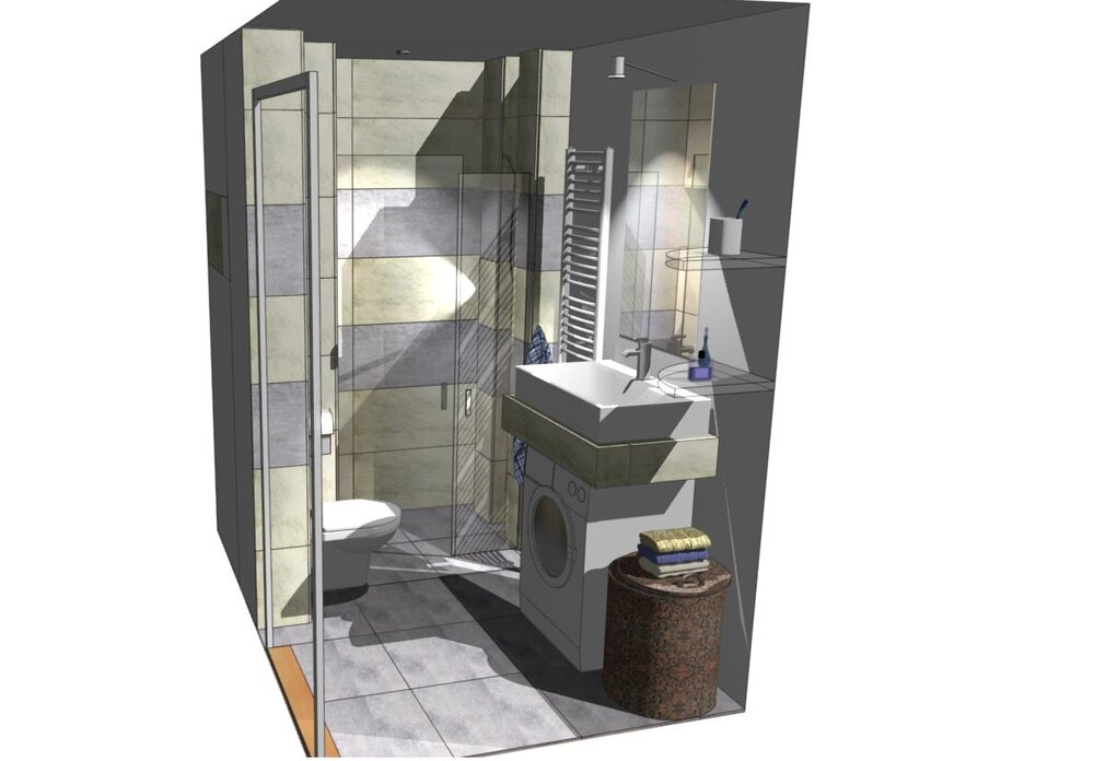

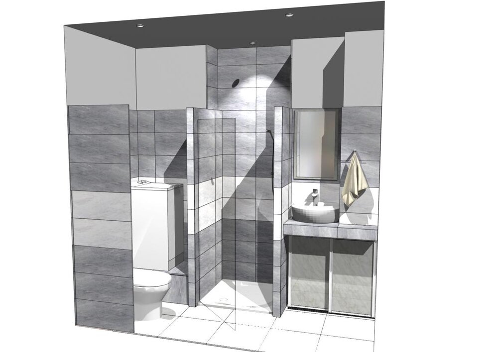

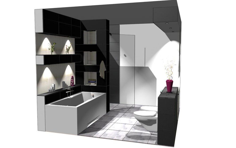

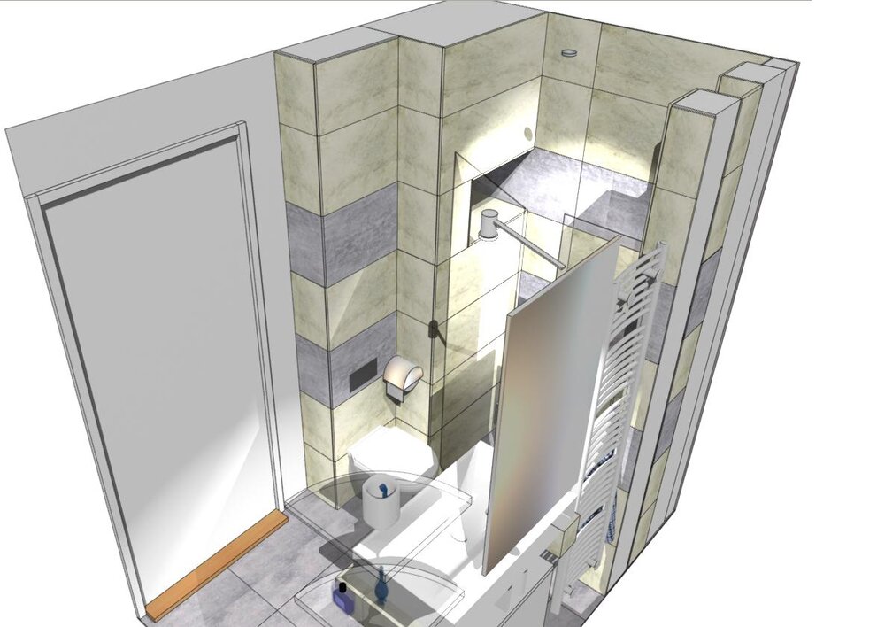

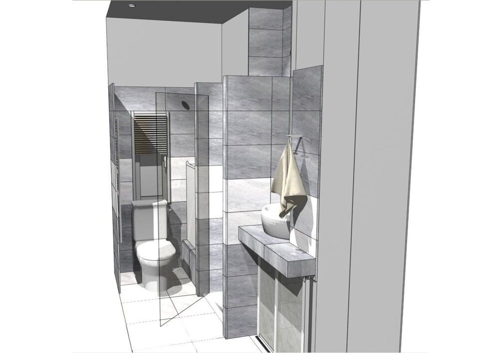

Stefan1985 23.05.2015 23:54 Zgłoś naruszenie Udostępnij Napisano 23 Maja 2015 Witam wszystkich, jestem nowym użytkownikiem. Hobbystycznie zajmuję się projektowaniem łazienek i chciałbym zapytać co sądzicie o kilku moich pomysłach. Pozdrawiam Serdecznie Cytuj Odnośnik do komentarza Udostępnij na innych stronach Więcej opcji udostępniania
Stefan1985 23.05.2015 23:56 Zgłoś naruszenie Udostępnij Napisano 23 Maja 2015 Cytuj Odnośnik do komentarza Udostępnij na innych stronach Więcej opcji udostępniania

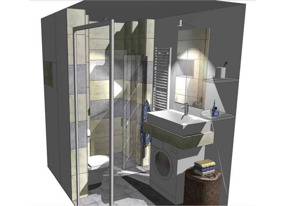

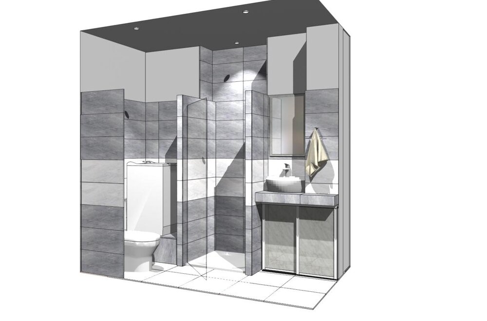

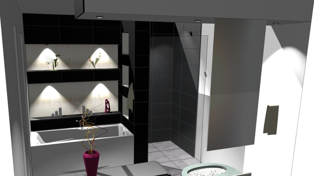

Stefan1985 24.05.2015 00:15 Zgłoś naruszenie Udostępnij Napisano 24 Maja 2015 Witam, jestem nowym użytkownikiem. Hobbystycznie lubie coś stworzyć, wrzucę kilka swoich łazienek. Proszę o Wasze opinie. Pozdrawiam serdecznie Cytuj Odnośnik do komentarza Udostępnij na innych stronach Więcej opcji udostępniania
Stefan1985 24.05.2015 00:17 Zgłoś naruszenie Udostępnij Napisano 24 Maja 2015 Cytuj Odnośnik do komentarza Udostępnij na innych stronach Więcej opcji udostępniania
Kejt_R 24.05.2015 03:39 Zgłoś naruszenie Udostępnij Napisano 24 Maja 2015 Witam, jestem nowym użytkownikiem. Hobbystycznie lubie coś stworzyć, wrzucę kilka swoich łazienek. Proszę o Wasze opinie. Pozdrawiam serdecznie [ATTACH=CONFIG]318246[/ATTACH][ATTACH=CONFIG]318247[/ATTACH][ATTACH=CONFIG]318248[/ATTACH][ATTACH=CONFIG]318249[/ATTACH][ATTACH=CONFIG]318250[/ATTACH] Nie obraź się, ale to koszmarki . Cytuj Odnośnik do komentarza Udostępnij na innych stronach Więcej opcji udostępniania
Stefan1985 24.05.2015 12:50 Zgłoś naruszenie Udostępnij Napisano 24 Maja 2015 Nie mam zamiaru, jestem ciekawy opinii innych i przygotowany na zdrową krytyke ; ) Pozdrawiam Cytuj Odnośnik do komentarza Udostępnij na innych stronach Więcej opcji udostępniania
mother_nature 25.05.2015 09:07 Zgłoś naruszenie Udostępnij Napisano 25 Maja 2015 Dlaczego te łazienki są takie malutkie? Umywalka na pralce? Tego to nawet chyba w filmach Barei nie było Ciasno i ciemno - tak w skrócie można skomentować większość projektów, natomiast łazienka, w której trzeba by przeskoczyć kibelek, żeby dojść do pralki.... ekstremum dla wyczynowców Cytuj Odnośnik do komentarza Udostępnij na innych stronach Więcej opcji udostępniania
leszczu_z_poznania 25.05.2015 11:30 Zgłoś naruszenie Udostępnij Napisano 25 Maja 2015 jak dla mnie za dużo się dzieje:) Cytuj Odnośnik do komentarza Udostępnij na innych stronach Więcej opcji udostępniania

Stefan1985 27.05.2015 13:41 Zgłoś naruszenie Udostępnij Napisano 27 Maja 2015 Hmmm... no coż, takie możliwości posiadam w domu nie naruszając ścian dlatego też takie małe łazienki. Wiem, że pralka pod umywalką i obok WC to niezbyt dobry pomysł ale muszę upchnąć ten sprzęt w jednej łazience stąd takie "dziwne" pomysły. Jeśli ktoś posiada pomysł na małą łazienkę o wymiarach podobnych do tej mojej wąskiej to proszę o podsunięcie pomysłu jak pomieścić to wszystko. Pozdrawiam wszystkich i dziekuję za opinie Cytuj Odnośnik do komentarza Udostępnij na innych stronach Więcej opcji udostępniania
elizabethh 27.05.2015 13:48 Zgłoś naruszenie Udostępnij Napisano 27 Maja 2015 bardzo dobry wybór prysznica! Nie wybierajcie z przesuwnymi drzwiami ponieważ są o miejsca trudno dostępne do czyszczenia - łatwo o grzyba. Bardzo dobrze wyglądają i są praktyczne prysznice z jedna zasłoniętą ścianą. Cytuj Odnośnik do komentarza Udostępnij na innych stronach Więcej opcji udostępniania
adrianad 27.05.2015 14:20 Zgłoś naruszenie Udostępnij Napisano 27 Maja 2015 Stefan, ale umywalki na pralce się po prostu nie da zrobić z powodu gabarytów jednego i drugiego. Chcesz mieć umywalkę pod brodą?!? Poza tym na Twojej wizualce widać miejsce na prawo od umywalki, gdzie stoi okrągły kosz - tam można dac pralkę, umywalkę jakaś mniejszą. No jest mnóstwo możliwości! A te czarne półeczki w takim kształcie i ilości to, wybacz, koszmarki... Cytuj Odnośnik do komentarza Udostępnij na innych stronach Więcej opcji udostępniania
alicyja 27.05.2015 16:14 Zgłoś naruszenie Udostępnij Napisano 27 Maja 2015 Umywalka nad pralką u josei : http://naforum.zapodaj.net/thumbs/b1e18e512cf3.jpghttp://forum.muratordom.pl/showthread.php?100130-%C5%81AZIENKI-NASZE-!!!!!!&p=6443999&viewfull=1#post6443999 Umywalka dla niepełnosprawnych, którą można też zamontować nad pralką:http://naforum.zapodaj.net/thumbs/fd87de74dcc5.jpghttp://www.idealstandard.pl/katalog/index.php?fidx=30&sortby=&desc=&pg=pi&st=12&lm=6&pidx=200 Stefan1985 Przy pralce o standardowej wysokości(85cm) umywalka nad nią powinna być niezbyt głęboka(wysoka) a ewentualny blat raczej cienki. Chyba, że planujesz niższą pralkę(ok.70cm), np.:http://www.candy.pl/produkt/1893-aqua_1041d1 Cytuj Odnośnik do komentarza Udostępnij na innych stronach Więcej opcji udostępniania
