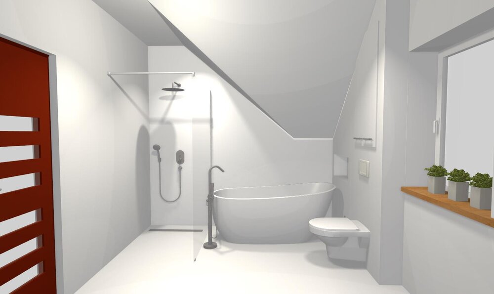

Potrzebuję pomocy.. Kiedyś wrzucałam tutaj swoje wizualizacje łazienek, ale od tego czasu trochę się zmieniło. A ponieważ za jakiś czas będziemy robić instalacje, pasowałoby zdecydować się na rozmieszczenie wszelkich sprzętów. Problem mam z górną łazienką, która docelowo ma być przeznaczona do użytku przez nas i przez dzieciaki (na razie jest jedno). Układ, który od początku świtał mi w głowie, teraz okazał się być problematyczny. W łazience jest skos (na pierwszych wizualizacjach nie został ujęty, natomiast znajduje się nad wc), który może okazać się problematyczny dla osoby korzystającej z kibelka. Od podłogi do skosu w miejscu potencjalnego zakończenia wc jest max 2m. Niby nie jesteśmy wielkoludami, nie przekraczamy 180cm, ale.. czy skos nie jest za nisko? :bash:
W drugiej wizualizacji z innym rozmieszczeniem sprzętów skos już został naniesiony. Ale tam znów naprzeciw drzwi jest wc.
Który układ będzie bardziej funkcjonalny? A może macie jakiś inny pomysł?
