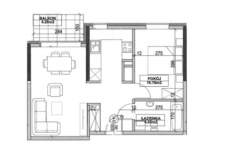

kingvince - może taki układ Ci się spodoba i będzie możliwy do realizacji?
http://naforum.zapodaj.net/thumbs/f72b1f9f7ba8.jpg
Kibelek zostaje tak jak jest teraz. Prysznic zmienia miejsce jak na pomyśle Tomkowej. Nie mam specjalnego pomysłu na kabinę - narysowałam z drzwiami po skosie ale może w niej być za ciasno. Pewnie lepsze byłyby składane ścianki ale trzeba by dokładnie przemyśleć ich wymiary i sposób składania. Po drugiej stronie komina wbudowana we wnękę szafka z przylegającym do niej blatem. Po prawej stronie umywalki można zostawić pod blatem puste miejsce(na brudownik albo kosz na śmieci) albo wykombinować jakąś formę szafki narożnej.

Po co wydzielać z tak małej kuchni szafę jak masz miejsce na nią przy wejściu.
Przesuwając szafę w stronę kuchni też nie ma sensu,masz wtedy jedynie dłuższą drogę do przebycia z talerzem do stołu.Salon fajnie że jest podłużny bo możesz wydzielić w nim strefy jadalną/wypoczynkową.
