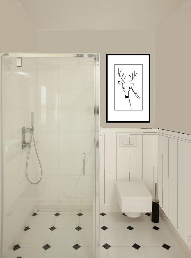

Wrzucam rzut malej łazienki z ponowna prośbą o wizualizacje. Planowałam w prawy rogu obok geberitu ustawić prysznic z kabina i brodzikiem. Brodzik o wym 80 x 80 lub szer 80 x dl 100 cm i wtedy w obu przypadkach kabinę 80 x 80. Chodzi mi o to, ze chce ściankę z zabudowa geberitu zrównać do wysokości pomieszczenia i dociągnąć do miejsca gdzie ma stać brodzik, albo nawet do końca ściany. Wtedy albo kabina oprze się o tá ściankę i dam większy brodzik 80 x 100 lub wpuszczę ta ściankę do prysznica i wtedy kabina i brodzik 80 x 80.
Chce tak zrobić, żeby nie tworzyć śmiesznych poleczek nad geberitem.
w lewym rogu kolo drzwi ma stanąć szafka i umywalka.
nie wiem na jakie płytki się zdecydować, styl domu to taki angielsko - skandynwaski (białe meble, białe listyw przypodłogowe, sztukateria przy suficie, białe drzwi z opaskami. nie chce na pewno żeby były od podłogi po sufit, bo raczej wole łazienki bezkafelkowe lub z minimalna ilością kafli. Bede bardzo wdzięczna za Wasza pomoc i jakiekolwiek wizualizacje pomieszczenia.
może zamiast półeczek zrób nad geberitem płytką szafkę?
Masz bardzo szerokie drzwi do łazienki. Zwykle widuję 80-tki
Łazienka:
http://images78.fotosik.pl/203/e324747ff40a3c8fgen.jpg
Panele drewniane na obudowie geberita i z boku ściany. Kafelki w prysznicu. Reszta ścian pomalowana farbą.
