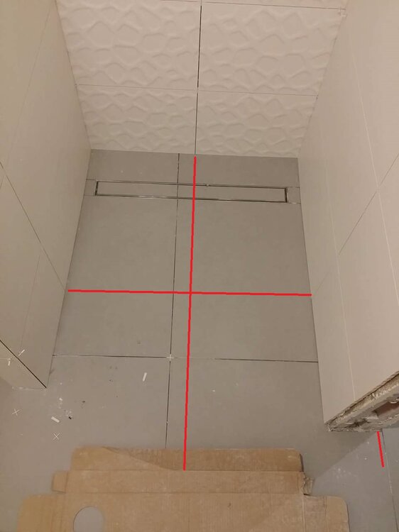

Afera86 04.01.2016 17:21 Zgłoś naruszenie Udostępnij Napisano 4 Stycznia 2016 Afera86 ja mam w łazience na podłodze szare płytki 60x60, ściany białe i szare płytki 30x60 -od początku chciałam żeby fugi na ścianach i podłodze były dopasowane.Chyba mamy te same białe płytki All in white- zgadłam?A co na podłodze?Czy to Intero Paradyż? Dokładnie to te płyty. Mój wykonawca mówi, że możemy zrównać fugi ale kosztem tego że będzie listwa między korytarzem a łazienką dlatego już odpuszczę. Podpowiedzcie proszę jaka fuga do gresu Paradyż Intero Silver. Cytuj Odnośnik do komentarza Udostępnij na innych stronach Więcej opcji udostępniania

Tomkowa 04.01.2016 21:06 Zgłoś naruszenie Udostępnij Napisano 4 Stycznia 2016 Dokładnie to te płyty. Mój wykonawca mówi, że możemy zrównać fugi ale kosztem tego że będzie listwa między korytarzem a łazienką dlatego już odpuszczę. Podpowiedzcie proszę jaka fuga do gresu Paradyż Intero Silver. O jakiej listwie mówi Twój wykonawca?? Bez wahania zrównałabym fugi, tak, aby i na ścianie, i na podłodze były dokładnie w połowie. Między korytarzem a łazienką wystarczy zrobić fugę idealnie pod drzwiami łazienkowymi (ja mam tak zrobione, bo ułożenie płytek w holu nie zgrywało się z łazienką). Za drzwiami jest już inne pomieszczenie, które zazwyczaj jest zamknięte i z korytarza nie widać, jak idzie fuga w łazience. A w łazience nie widać, jak idą fugi w korytarzu Nie jest potrzebna żadna listwa. Wystarczy, że drzwi łazienkowe będą wisiały dokładnie nad fugą Cytuj Odnośnik do komentarza Udostępnij na innych stronach Więcej opcji udostępniania

Afera86 06.01.2016 11:34 Zgłoś naruszenie Udostępnij Napisano 6 Stycznia 2016 (edytowane) O jakiej listwie mówi Twój wykonawca?? Bez wahania zrównałabym fugi, tak, aby i na ścianie, i na podłodze były dokładnie w połowie. Między korytarzem a łazienką wystarczy zrobić fugę idealnie pod drzwiami łazienkowymi (ja mam tak zrobione, bo ułożenie płytek w holu nie zgrywało się z łazienką). Za drzwiami jest już inne pomieszczenie, które zazwyczaj jest zamknięte i z korytarza nie widać, jak idzie fuga w łazience. A w łazience nie widać, jak idą fugi w korytarzu Nie jest potrzebna żadna listwa. Wystarczy, że drzwi łazienkowe będą wisiały dokładnie nad fugą Chodzi o to, że w tej chwili te kafle które wchodzą z korytarza są równo z tymi z lazienki ale przez to ta fuga pod prysznicem się nie zgadza i dodatkowo jedna płyta pod prysznicem musiała zostać skrócona żeby sie dopasować do korytarza. Nie pomyślałam o tym rozwiązaniu które ty napisałaś ; ( bardzo nie chciałam mieć listwy między tymi pomieszczeniami. Teraz jestem w kropce no jedynie mogę skuc podłogę. Co myślicie ? Edytowane 6 Stycznia 2016 przez Afera86 Cytuj Odnośnik do komentarza Udostępnij na innych stronach Więcej opcji udostępniania
Tomkowa 06.01.2016 12:57 Zgłoś naruszenie Udostępnij Napisano 6 Stycznia 2016 Afera86, narysowałam, jak, według mnie, powinny iść fugi Drzwi pewnie masz otwierane na zewnątrz i na fotce widać, że masz właśnie fugę pod drzwiami. Niepotrzebna jest żadna listwa. Po prostu od fugi, którą zaznaczyłam na drugiej fotce na czerwono w łazience płytki powinny być ułożone inaczej. Tak, by wszystkie fugi się zgrywały, bo wymiary płytek na to pozwalają. Teraz nie wygląda to najlepiej, niestety.. Masz bardzo ładne płytki, ale kafelkarz nie pomyślał i popsuł cały efekt Cytuj Odnośnik do komentarza Udostępnij na innych stronach Więcej opcji udostępniania

Afera86 06.01.2016 16:15 Zgłoś naruszenie Udostępnij Napisano 6 Stycznia 2016 Afera86, narysowałam, jak, według mnie, powinny iść fugi Drzwi pewnie masz otwierane na zewnątrz i na fotce widać, że masz właśnie fugę pod drzwiami. Niepotrzebna jest żadna listwa. Po prostu od fugi, którą zaznaczyłam na drugiej fotce na czerwono w łazience płytki powinny być ułożone inaczej. Tak, by wszystkie fugi się zgrywały, bo wymiary płytek na to pozwalają. Teraz nie wygląda to najlepiej, niestety.. [ATTACH=CONFIG]342339[/ATTACH] [ATTACH=CONFIG]342340[/ATTACH] Masz bardzo ładne płytki, ale kafelkarz nie pomyślał i popsuł cały efekt Dziękuję za pomoc. Problem jest jeszsze taki ze przy tych bocznych płytkach nie można plytki oddzielić w tym miejscu ponieważ będzie za mały spadek pod prysznicem tak mi tłumaczono Cytuj Odnośnik do komentarza Udostępnij na innych stronach Więcej opcji udostępniania
Tomkowa 06.01.2016 16:49 Zgłoś naruszenie Udostępnij Napisano 6 Stycznia 2016 Dziękuję za pomoc. Problem jest jeszsze taki ze przy tych bocznych płytkach nie można plytki oddzielić w tym miejscu ponieważ będzie za mały spadek pod prysznicem tak mi tłumaczono Nie za bardzo rozumiem o co chodzi, bo sposób ułożenia i ilość fug nie ma znaczenia dla spadku. Spadek powinien być zrobiony już wylewką. Potem możesz tę podłogę wyłożyć czym zechcesz. Wykonawca wprowadza Cię w błąd, bo nie chce mu się poprawiać tego, co zepsuł.. Ja mam dokładnie tak zrobioną wnękę na prysznic, tylko mam płytki na podłodze 30x60, więc fuga jest co 30 cm. I spadek jest i fuga tam, gdzie trzeba Cytuj Odnośnik do komentarza Udostępnij na innych stronach Więcej opcji udostępniania
Afera86 06.01.2016 17:03 Zgłoś naruszenie Udostępnij Napisano 6 Stycznia 2016 (edytowane) Nie za bardzo rozumiem o co chodzi, bo sposób ułożenia i ilość fug nie ma znaczenia dla spadku. Spadek powinien być zrobiony już wylewką. Potem możesz tę podłogę wyłożyć czym zechcesz. Wykonawca wprowadza Cię w błąd, bo nie chce mu się poprawiać tego, co zepsuł.. Ja mam dokładnie tak zrobioną wnękę na prysznic, tylko mam płytki na podłodze 30x60, więc fuga jest co 30 cm. I spadek jest i fuga tam, gdzie trzeba [ATTACH=CONFIG]342391[/ATTACH] Chodzi o to, że spadek jest wylany w miejscu gdzie kończy się płyta i twierdzi ze nie ma jak przełamać płyty na innej wysokości. Dodam jeszcze ze płyty po drugiej stronie przy lustrze i tak się nie zgraja bo jest zaczęte na ścianie od 60 cm, a pod prysznicem jest podzielona płytka zrobilam błąd z ta lazienka. Pomóżcie proszę. Edytowane 6 Stycznia 2016 przez Afera86 Cytuj Odnośnik do komentarza Udostępnij na innych stronach Więcej opcji udostępniania
