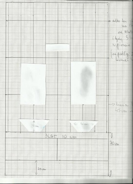

ziuta62 21.04.2016 19:09 Zgłoś naruszenie Udostępnij Napisano 21 Kwietnia 2016 Witam. Może znajdzie się dobra dusza i mi podpowie jak rozmieścić lustra na ścianie z dwoma umywalkami nablatowymi? Umywalki mają wys. 15cm. i szer.46cm, krany montowane na nich. Ściana ma szerokość 168cm i tam będzie jedna szafka na całą długość. Wysokość od blatu do sufitu 210cm. Wymiar kafelek 20x60. Pójdą w pionie bo taki jest wzór.Lampka jedna podwójna pomiędzy lustrami na środku.Nie mam pojęcia na jakiej wysokości lustra i jakie szerokie. Bawię się z papierem milimetrowym i wszystko mi fruwa.Dzięki! Cytuj Odnośnik do komentarza Udostępnij na innych stronach Więcej opcji udostępniania

moniss 21.04.2016 21:30 Zgłoś naruszenie Udostępnij Napisano 21 Kwietnia 2016 Witam. Może znajdzie się dobra dusza i mi podpowie jak rozmieścić lustra na ścianie z dwoma umywalkami nablatowymi? Umywalki mają wys. 15cm. i szer.46cm, krany montowane na nich. Ściana ma szerokość 168cm i tam będzie jedna szafka na całą długość. Wysokość od blatu do sufitu 210cm. Wymiar kafelek 20x60. Pójdą w pionie bo taki jest wzór. Lampka jedna podwójna pomiędzy lustrami na środku. Nie mam pojęcia na jakiej wysokości lustra i jakie szerokie. Bawię się z papierem milimetrowym i wszystko mi fruwa. Dzięki! Ja to tylko mogę doradzić, aby nie wieszać lustra niżej niż ok. 30cm nad górną krawędzią umywalki. Niżej zawieszone lustro to zachlapane lustro. A co do całokształtu... Jeśli masz jakieś rysunki, to wrzuć kilka propozycji - ocenimy, doradzimy Albo przynajmniej zdjęcie "terenowe" by się przydało, aby zobaczyć tę przestrzeń, wedle powiedzenia "jeden obraz - tysiąc słów" Cytuj Odnośnik do komentarza Udostępnij na innych stronach Więcej opcji udostępniania
ziuta62 21.04.2016 22:46 Zgłoś naruszenie Udostępnij Napisano 21 Kwietnia 2016 Witam. Nie mam zdjęć. Mogę przesłać "mój rzut". Postaram się jakoś wrzucić kafelki i umywalki. Cytuj Odnośnik do komentarza Udostępnij na innych stronach Więcej opcji udostępniania
ziuta62 21.04.2016 23:05 Zgłoś naruszenie Udostępnij Napisano 21 Kwietnia 2016 (edytowane) Może uda mi się wkleić płytki i umywalki. Płytek nie ma już w sklepie, wprowadzili inny wzór. A ja czekam na ostatnią dostawę. Ale są 20x60 Edytowane 22 Kwietnia 2016 przez ziuta62 usunięcie zdjęcia nr 3 Cytuj Odnośnik do komentarza Udostępnij na innych stronach Więcej opcji udostępniania

moniss 22.04.2016 19:39 Zgłoś naruszenie Udostępnij Napisano 22 Kwietnia 2016 (edytowane) Wszystko pomyliłam, teraz jest dobrze. Poradzcie mi też czy dawać ten ostatni rząd płytek czy nie? Łazienka ma 2.80 wys. i są belki stropowe 24x16. Mi to wygląda na zbyt wysoko. A i tak będę malować bo kafelki są jeszcze tylko w prysznicu i na obudowie kibelka. Łazienka na 2,8m wysoka będzie wydawała się jeszcze wyższa przy takim ułożeniu płytek jak na rysunku. No chyba, że da sie je ułożyć "bezfugowo". Belki stropowe są odkryte i są powyżej tej wys. 2,8? Blat o gr. 10cm? Z czego on będzie? Widzę, że rant umywalki jest na standardowej wysokości (ustalonej odgórnie już wiele lat temu). Obecnie wysokość górnej krawędzi umywalki (tak jak i wys. blatu w kuchni) ustala się indywidualnie. Dla mnie, przy mojej średniej krajowej (165cm), wysokośś 85cm jest za mała - w nowym domu planuję dodać kilka centymetrów. Oświetlenie luster lepiej dać nad każdym osobno. Dałabym chyba lustra w skromnych ramach a nie wklejane. P.S. Aby nie rozciągać wątku (bo ma i tak kilkaset stron), postaraj się pisać jak najwięcej w jednym poście. Swoje posty zawsze możesz modyfikować, a nawet kasować. Edytowane 22 Kwietnia 2016 przez moniss Cytuj Odnośnik do komentarza Udostępnij na innych stronach Więcej opcji udostępniania
ziuta62 22.04.2016 20:04 Zgłoś naruszenie Udostępnij Napisano 22 Kwietnia 2016 (edytowane) Witam Moniss. 2.80 jest do sufitu, który jest na belkach więc belki ją obniżają. Kafelki do dolnej krawędzi luster proponujesz? Musiałabym ciąć płytkę i takie kawałeczki wklejać? Ja jeszcze myślałam żeby dać tylko 2 rzędy od blatu co by dało 120cm . w kafelkach. Nawet jak blat podwyższę trochę np. o te 10cm to płytki skończą się na 2m. I wtedy by się zgrały z płytkami z prysznica. Zrobię próbę z umywalkami bo już mi przysłali. Ja mam 160cm., a mąż 178. To są kafelki do układania bezfugowego. Kamień naturalny I zabieram się za kasowanie postu. Dzięki za pomoc Edytowane 22 Kwietnia 2016 przez ziuta62 Cytuj Odnośnik do komentarza Udostępnij na innych stronach Więcej opcji udostępniania
