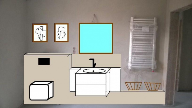

Elfir 30.06.2016 16:11 Zgłoś naruszenie Udostępnij Napisano 30 Czerwca 2016 (edytowane) http://images75.fotosik.pl/716/21d1dcb1d6b377aegen.jpg Zabudowa geberita wys. 120 cm i 22-25 cm od ściany, szer ok 80-90 cm. Dołem, na wysokość podwieszanej szafki umywalkowej, ok. 25 cm i szerokość zabudowy stelaża geberita, aż do drzwi, zabudowa z płyty obłożonej płytkami, która tworzy pod grzejnikiem rodzaj półki (można na niej ustawić koszyki. Na tę samą wysokość, co geberit pociągnięte płytki na ścianie. Po obu stronach szafki umywalkowej płytkie (na głębokość zabudowy geberita) szafki. Szafki mogą być Godmorgon z IKEA (są i płytkie i pod umywalkę). Płytkie mają albo 14 cm albo 30 cm. Przy tych głębszych trzeba byłoby zrobić zabudowę odstającą na 30 cm od ściany. Edytowane 30 Czerwca 2016 przez Elfir Cytuj Odnośnik do komentarza Udostępnij na innych stronach Więcej opcji udostępniania
mmonikamm 30.06.2016 16:31 Zgłoś naruszenie Udostępnij Napisano 30 Czerwca 2016 Elfir, fantastyczny pomysł z tą półką na dole, na to nie wpadłam. Modyfikując odrobinę Twój pomysł - rozszerzenie lustra - czy coś takiego wyglądałoby równie dobrze? http://images76.fotosik.pl/717/18e3aa37c4b925b4.jpg Cytuj Odnośnik do komentarza Udostępnij na innych stronach Więcej opcji udostępniania
Elfir 30.06.2016 16:34 Zgłoś naruszenie Udostępnij Napisano 30 Czerwca 2016 (edytowane) tak. Tylko drożej trzeba pomyśleć, jak zamaskować brzeg płytek od strony grzejnika, jeśli nie chcecie ich wkuwać w tynk. Bo taki gres ma grubość 1 cm. Można wówczas dać bardzo prostą listwę sztukateryjną wokół lustra , schodzącą w dół. http://images76.fotosik.pl/717/4520ffe8db343c09gen.jpg http://www.gzyms.pl/media/gallery/product/big/16_24.jpg I jeszcze jedno - niech lustro (lub opaska lustra) dochodzi do górnej krawędzi grzejnika, by zachować jednolite poziomy. Edytowane 30 Czerwca 2016 przez Elfir Cytuj Odnośnik do komentarza Udostępnij na innych stronach Więcej opcji udostępniania
