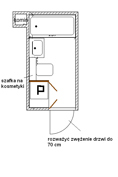

zeka 08.09.2016 20:22 Zgłoś naruszenie Udostępnij Napisano 8 Września 2016 (edytowane) Witam, mam prośbę o sugestie odnośnie ustawienia niezbędnego wyposażenia w łazience. Łazienka jest w mieszkaniu i chciałabym, żeby zmieściła się tam wanna 150 cm, umywalka , wc, pralka najlepiej schowana, kosz na pranie i jakieś miejsce na przechowywanie np wiaderka od mopa i proszku do prania, kosmetyków itp.Zaplanowany układ to wanna na krótkiej ścianie i potem na dłuższej kolejno wc, pralka i umywalka. Ale w tym układzie jest mało miejsca na przechowywanie większych rzeczy np. wiaderka. Z góry dziękuje, za jakieś sugestie. http://www.fotosik.pl/zdjecie/pelne/5ecd8ea87bb70bb8http://www.fotosik.pl/zdjecie/5ecd8ea87bb70bb8 Edytowane 8 Września 2016 przez zeka zdjęcie Cytuj Odnośnik do komentarza Udostępnij na innych stronach Więcej opcji udostępniania
Elfir 09.09.2016 10:00 Zgłoś naruszenie Udostępnij Napisano 9 Września 2016 (edytowane) Masz do dyspozycji długość 316 m. wanna ma szerokość 70-80 cm. Zostaje ci na umywalkę, szafę i wc 2,36 m. Powiedzmy duża szafa niech ma 1 m szerokości. W środku miejsce na pralkę 60 cm i prostokątne wiaderko do mopa. Zostaje ci 1,36 m na umywalkę i sedes, co daje 70 cm miejsca na sedes i resztę na umywalkę 60 cm. jak wybierzesz wannę 70 cm to masz 10 cm zapasu. http://images78.fotosik.pl/880/46fc4cd585d00d5egen.png Kosmetyki w szafce nad zabudową sedesu oraz pod umywalką. Edytowane 9 Września 2016 przez Elfir Cytuj Odnośnik do komentarza Udostępnij na innych stronach Więcej opcji udostępniania

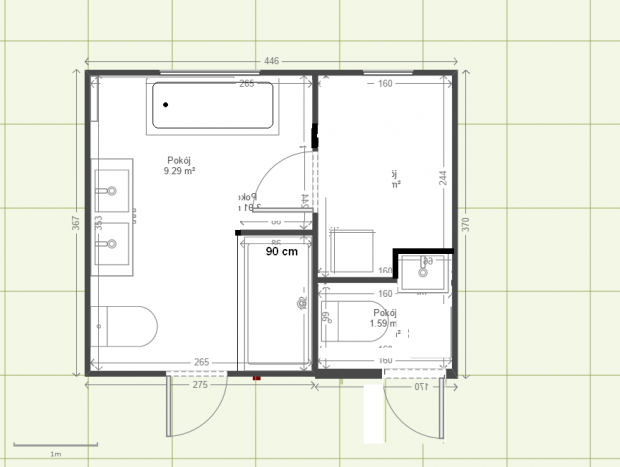

Bartosz Buczyński 12.09.2016 17:15 Zgłoś naruszenie Udostępnij Napisano 12 Września 2016 Witam, proszę o konstruktywne komentarze dot. łazienkihttp://bandb.kylos.pl/bartek/dom/wizka.pnghttp://bandb.kylos.pl/bartek/dom/plan.png Cytuj Odnośnik do komentarza Udostępnij na innych stronach Więcej opcji udostępniania
Elfir 12.09.2016 17:34 Zgłoś naruszenie Udostępnij Napisano 12 Września 2016 (edytowane) przesuń drzwi pralni nieco ku prysznicowi i wypośrodkuj wannę pod oknem.Zdecydowanie drzwi pralni powinny otwierać się na zewnątrz Za do WC zdecydowanie za małe. Rozważ wc z prysznicem i łazienkę z wanną. Wówczas dwie osoby naraz mogą się wykąpać w razie potrzeby. http://images84.fotosik.pl/2/716d2f8b6d300638gen.png Edytowane 12 Września 2016 przez Elfir Cytuj Odnośnik do komentarza Udostępnij na innych stronach Więcej opcji udostępniania
Bartosz Buczyński 12.09.2016 17:35 Zgłoś naruszenie Udostępnij Napisano 12 Września 2016 tak właśnie myślałem! Czy planujesz zostać projektantem wnętrz? Cytuj Odnośnik do komentarza Udostępnij na innych stronach Więcej opcji udostępniania
kinka 12.09.2016 17:45 Zgłoś naruszenie Udostępnij Napisano 12 Września 2016 Masz fajną dużą łazienkę po co ja dzielić ściankami i robić labirynt.http://images83.fotosik.pl/2/af6d2cc44ff99dcfmed.jpg Cytuj Odnośnik do komentarza Udostępnij na innych stronach Więcej opcji udostępniania
Elfir 12.09.2016 17:51 Zgłoś naruszenie Udostępnij Napisano 12 Września 2016 osobiście wolałabym mieć sedes z dala od wanny a umywalki z lustrem bliżej okna.I wolę myć kafelki na ściance niż szyby pod prysznicem. Bartosz - przecież to twój rysunek, ty tak zaprojektowałeś. Ja tylko zrobiłam małe poprawki. Cytuj Odnośnik do komentarza Udostępnij na innych stronach Więcej opcji udostępniania
Bartosz Buczyński 12.09.2016 17:57 Zgłoś naruszenie Udostępnij Napisano 12 Września 2016 Masz fajną dużą łazienkę po co ja dzielić ściankami i robić labirynt. http://images83.fotosik.pl/2/af6d2cc44ff99dcfmed.jpg czyli proponujesz kabinę dwu szybową, ja preferuje 1 szybową - kwestia czyszczenia 1 tafli mniej. Cytuj Odnośnik do komentarza Udostępnij na innych stronach Więcej opcji udostępniania
Elfir 12.09.2016 18:00 Zgłoś naruszenie Udostępnij Napisano 12 Września 2016 Można też w tym kierunku:http://images81.fotosik.pl/2/c6977c189ada04a9gen.png Cytuj Odnośnik do komentarza Udostępnij na innych stronach Więcej opcji udostępniania
