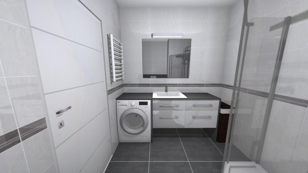

Hej,
Skorzystałem z usług projektowania łazienek w Obi niestety spotkałem się z krytycznymi opiniami co do mojego projektu. Założenia kolorystyczne były takie że podłoga gres szkliwiony - taki sama w łazience, holu i kuchni (wybrałem Street Line imitacja cementu), a dla kontrastu ściany płatki jasne (wybralem Ceramika Color Emporio soft grey). Niestety łazienka wyszła trochę ponuro i zwyczajnie. Może macie pomysły jak ją trochę urozmaicić. Wątpliwości mam także co do listwy ściennej. Czy ona jest estetyczna? Dodałem ją jako taki dodatek, żeby ściana nie była zbyt nudna? Może warto zastosować inne rozwiązania dla urozmaicenia ścian?
Drugie pytanie jest z zakresu szafek. Czy taki układ szafek łazienkowych jest praktyczny? I czy jest ładny? Czy na prawo od lustra nie warto dodać jeszcze jednej szafki? Bądź nad WC? Może blat pociągnąć do końca ściany?
