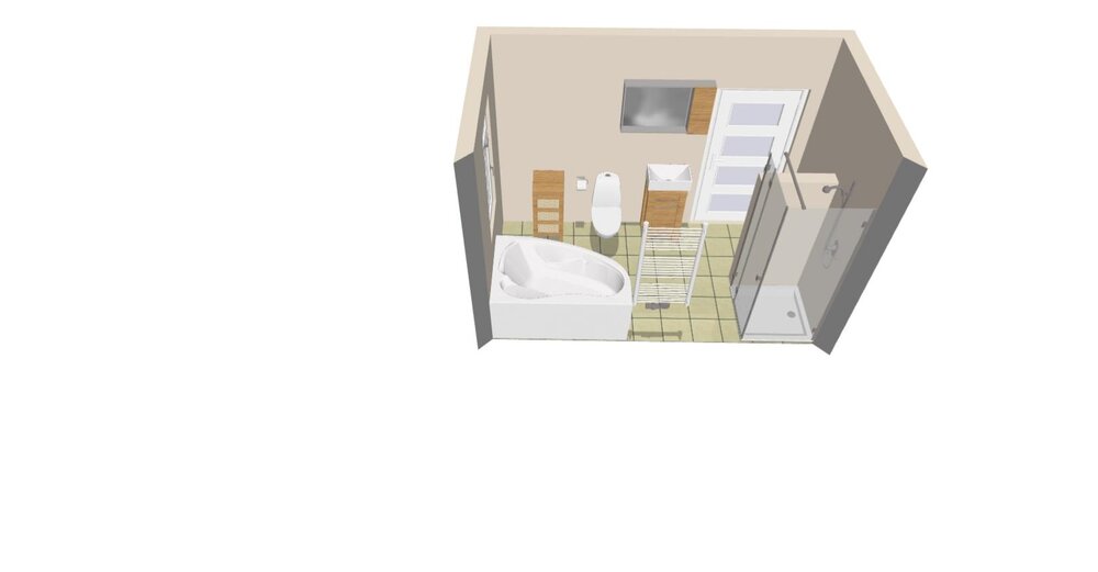

gusielkowo 07.09.2011 08:44 Zgłoś naruszenie Udostępnij Napisano 7 Września 2011 Witam po raz pierwszy oficjalnie, choć zaglądam tu bardzo częsta i chcę zapytać się co sądzicie o moim projekcie. Pozdrawiam:D Kobietki z tego forum przekazały mi parę cennych uwag Mając to wszystko na względzie nie szatkowałabym podłogi. Zrobiłabym jednolitą - najlepiej w wersji prostej (chyba, że bardzo chcesz ułożenie w karo). Nie robiłabym przejścia z kolorami i tym dekorem w brodziku - może lepiej całą tę jedną ścianę jasną? Czy w tej szafie przy drzwiach będzie schowana pralka? Bo jesli nie, to nie robiłabym dołu głębszego niż góra tylko całość w jednej linii. Pozdrawiam Cytuj Odnośnik do komentarza https://forum.murator.pl/topic/201803-projektowanie-%C5%82azienki/page/65/#findComment-4856567 Udostępnij na innych stronach Więcej opcji udostępniania
2112wojtek 07.09.2011 08:57 Zgłoś naruszenie Udostępnij Napisano 7 Września 2011 Witam po raz pierwszy oficjalnie, choć zaglądam tu bardzo częsta i chcę zapytać się co sądzicie o moim projekcie. Pozdrawiam:D Jest tu trochę niekonsekwencji. Budujesz nisze, podświetlasz je , ale duży "kredens" eksponujesz solo jak ważny element do oglądania aż z dwóch stron. Ustawienie go bokiem nie tylko powoduje "paskudny" widok boku ale i niezbyt wygodne jest korzystanie z jego zawartości, tym bardziej , że wisi tam jeszcze grzejnik ograniczający dostęp. Stosujesz kabinę półokrągłą , która nie ma dla siebie żadnej analogii zwłaszcza, że wzór podłogi jest niezwykle dynamiczny i do takiej formy pasuje niezbyt szczęśliwie. Głęboki brodzik w niewielkiej łazience jest nie tylko niewygodny ale i sprawia smutne wrażenie. Osobiście na pierwszy ogień : uspokoiłbym podłogę, odwrócił szafę i może zabudował ją nawet, przeniósłbym tym samym grzejnik w pobliże umywalki ( będzie bardziej przydatny), zmienił kształt kabiny na prostokątny a jeśli będzie przeszkadzać w komunikacji to lepiej już pięciokątna niż półokrągła . Cytuj Odnośnik do komentarza https://forum.murator.pl/topic/201803-projektowanie-%C5%82azienki/page/65/#findComment-4856585 Udostępnij na innych stronach Więcej opcji udostępniania

gusielkowo 07.09.2011 09:08 Zgłoś naruszenie Udostępnij Napisano 7 Września 2011 Witam po raz pierwszy oficjalnie, choć zaglądam tu bardzo częsta i chcę zapytać się co sądzicie o moim projekcie. Pozdrawiam:D Jeszcze jedno mi się przypomniało. Docinane płytki na ścianach mają iść dołem - nigdy na górze. Cytuj Odnośnik do komentarza https://forum.murator.pl/topic/201803-projektowanie-%C5%82azienki/page/65/#findComment-4856603 Udostępnij na innych stronach Więcej opcji udostępniania

lola333 07.09.2011 10:37 Zgłoś naruszenie Udostępnij Napisano 7 Września 2011 Witam i dziękuję za odzew:)Ten duży ''kredens'' to jest zabudowa mojej pralki, a stoi w ten sposób ponieważ drzwi łazienkiotwierają się do wewnątrz i jedne z drugimi po prostu koligowałby. Góra szafki jest węża dlatego, aby przy otwieraniu nie zawadzała o grzejnik.Nad kabiną zastanawiałam się bardzo długo i wygrały względy praktyczne:1. Jest to jedyna łazienka w moim domu, a czasem trzeba coś przeprać ręcznie, coś namoczyć.2. Mam dwoje małych dzieci które lubią kąpiel.3. Półokrągła ponieważ daje lepszy dostęp do kibelka.A z podłogą sama mam wątpliwości, jasna nie ponieważ mam w kuchni i ścieram ja 100 razy dziennie,ciemnej się boję bo to jest domek w starym budownictwie łazienka jest dość ciemna i wąska. Czekałam na ten remont bardzo długo, a teraz im bliżej tym mniej wiem i coraz bardziej jestem załamana.Może ktoś mi podpowie jak w inny sposób zabudować tą pralkę i i czy te wszystkie wnęki mogą zostać, bo do końca tygodnia muszę podjąć decyzję ( fachowiec przychodzi koniec września, a moje kafle jeszcze w sklepie )LICZĘ NA WASZĄ POMOC . Cytuj Odnośnik do komentarza https://forum.murator.pl/topic/201803-projektowanie-%C5%82azienki/page/65/#findComment-4856773 Udostępnij na innych stronach Więcej opcji udostępniania
2112wojtek 07.09.2011 10:45 Zgłoś naruszenie Udostępnij Napisano 7 Września 2011 Witam i dziękuję za odzew:) Ten duży ''kredens'' to jest zabudowa mojej pralki, a stoi w ten sposób ponieważ drzwi łazienki otwierają się do wewnątrz i jedne z drugimi po prostu koligowałby. No to ciekawie wyszło z tymi drzwiami. Warto sobie zastawiać pułapki, zwłaszcza przy małych dzieciach w domu? Cytuj Odnośnik do komentarza https://forum.murator.pl/topic/201803-projektowanie-%C5%82azienki/page/65/#findComment-4856784 Udostępnij na innych stronach Więcej opcji udostępniania
lola333 07.09.2011 11:04 Zgłoś naruszenie Udostępnij Napisano 7 Września 2011 To jest dom klocek który odziedziczyliśmy po rodzicach i uwierz, że to nie jest jedyna dziwna rzecz w naszym domu.Niestety nie ma możliwości, aby drzwi otwierały się na zewnątrz, tak się remontuję stary domek nie zawsze jest tak jak chcemy. Cytuj Odnośnik do komentarza https://forum.murator.pl/topic/201803-projektowanie-%C5%82azienki/page/65/#findComment-4856819 Udostępnij na innych stronach Więcej opcji udostępniania

gusielkowo 07.09.2011 14:36 Zgłoś naruszenie Udostępnij Napisano 7 Września 2011 Nad kabiną zastanawiałam się bardzo długo i wygrały względy praktyczne: 1. Jest to jedyna łazienka w moim domu, a czasem trzeba coś przeprać ręcznie, coś namoczyć. 2. Mam dwoje małych dzieci które lubią kąpiel. 3. Półokrągła ponieważ daje lepszy dostęp do kibelka. Wracając do Twojej łazienki - wnioskuję, że przyłącza muszą zostać tam, gdzie są na wizualizacjach? Brodzikiem się nie przejmuj. W dolnej łazience mamy głęboki brodzik z siedziskiem i to naprawdę świetna sprawa. Co prawda nie piorę w nim, ale przy małym dziecku bardzo się przydaje. Mały codziennie zażywa w nim kąpiel i uwielbia to. A z podłogą sama mam wątpliwości, jasna nie ponieważ mam w kuchni i ścieram ja 100 razy dziennie, ciemnej się boję bo to jest domek w starym budownictwie łazienka jest dość ciemna i wąska. A to muszą być te płytki? Jeśli nie, to może warto zmienić na inne np. w tonacji beżu. Podłoga w tym kolorze nie będzie już taka uciążliwa do sprzątania. Jeśli upatrzyłaś sobie te i nie chcesz żadnych innych, to wydaje mi się, że przy 3 jasnych ścianach, białych frontach mebli i ciemnej podłodze nie będzie za ciemno. Czekałam na ten remont bardzo długo' date=' a teraz im bliżej tym mniej wiem i coraz bardziej jestem załamana.[/quote'] Niedawno to przerabiałam. To forum zasieje Ci tyle wątpliwości, że hej :P:P Niemniej spokojnie, jeśli ktokolwiek ma Ci doradzić coś sensownego, to na pewno kobietki z tego forum - są fantastyczne Cytuj Odnośnik do komentarza https://forum.murator.pl/topic/201803-projektowanie-%C5%82azienki/page/65/#findComment-4857103 Udostępnij na innych stronach Więcej opcji udostępniania
