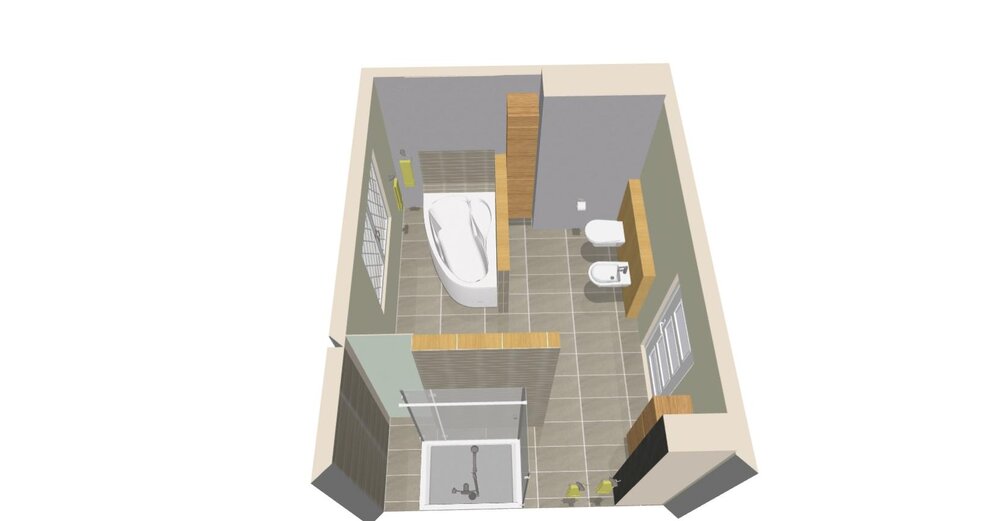

ekstr 09.12.2011 21:09 Zgłoś naruszenie Udostępnij Napisano 9 Grudnia 2011 (edytowane) OMG! TWybierz może Julianna16 jakieś dwie, trzy propozycje z Twoją własną włącznie i zrób wizualkę i wklej rzuty. Może okaże się w końcu, że jednak Twoja wersja to jest to, bo rzut z góry to coś innego niż rzuty pomieszczenia. dwie i coś zaradzimy Edytowane 9 Grudnia 2011 przez ekstr@ Cytuj Odnośnik do komentarza Udostępnij na innych stronach Więcej opcji udostępniania

julianna16 09.12.2011 22:13 Zgłoś naruszenie Udostępnij Napisano 9 Grudnia 2011 (edytowane) Kochani, ale daliście mi zadanieeeeee, ale przynajmniej się dzieje . Nie trzymam dłużej w niepewności (przepraszam, ale troszkę to trwało) i skromnie proszę o małe głosowanie . Po kolei: Propozycja 1 - mayland Wanna z wizu ma 160 cm do umywalki dostaje jakieś 110 cm (przy założeniu, że umywalka ma ok. 50 w głąb łazienki - a szukam raczej jeszcze węższej) http://images47.fotosik.pl/1260/08fe2e82c24418bbgen.jpg Propozycja 2 - Aantenka - kabina ma tu 82x 120, więc troszkę bym ją powiększyła w stronę drzwi do 90x120 (tak samo w wersji 3) Ale ładny placyk wygospodarowałaś na środeczku - może wyspę tam zrobimy ? http://images46.fotosik.pl/1217/3da824ef53117e58gen.jpg Propozycja 3 - ekstr@ (tu wkleję 3 widoczki) http://images49.fotosik.pl/1213/d209f5f0d019ddbbgen.jpg http://images47.fotosik.pl/1260/2fa42e4f9eee6f43gen.jpg http://images35.fotosik.pl/1073/d32ec6fae26a24c7gen.jpg No i na końcu dla przypomnienia moje labirynty - nazwijmy je wersją 4. Agatko (Agatah) - ślicznie dziękuję za wsparcie mojej koncepcji , bo już się taka samotna estetycznie czułam . Jestem jednak otwarta na rzeczowe argumenty i konstruktywne uwagi. Dzięki Waszemu wsparciu czuję, że znajdę dobre rozwiązanie . http://images37.fotosik.pl/1222/dab51b2624fc8b23.jpg I co Wy na to? P.s. Na razie nie zwracajcie uwagi na płytki i kolory, bo są pozostałością z bazy. Aaa... i nie mam (na razie) za oknem sąsiadów - jeno sarenki, zajączki, dziki... Edytowane 9 Grudnia 2011 przez julianna16 uzupełnienie o P.s. :) Cytuj Odnośnik do komentarza Udostępnij na innych stronach Więcej opcji udostępniania

julianna16 09.12.2011 22:38 Zgłoś naruszenie Udostępnij Napisano 9 Grudnia 2011 Zanim na coś się zdecydujesz pamietaj jeszcze o jednej rzeczy. W ciągu dnia będziecie korzystać z wc+bidet i umywalki. Ergonomia podpowiada, że umywalka powinna być jak najbliżej drzwi, w drodze z wc. Słusznie - zatem do rozważenia propozycja 5 Dziękuję mayland http://images41.fotosik.pl/1206/2d37ab28fe38d453gen.jpg Cytuj Odnośnik do komentarza Udostępnij na innych stronach Więcej opcji udostępniania

julianna16 09.12.2011 23:01 Zgłoś naruszenie Udostępnij Napisano 9 Grudnia 2011 Aniu - hurrra . Dziękuję, że się odezwałaś . Twoja piękna łazienka już z pewnością się materializuje ? A którą wersję masz na myśli pisząc ostatnia? (4 czy 5) Bo moja jest 4, a ostatnia to 5 . Oj nieee, nie rezygnuj dla tej jednej zasady z tej umywalki na środku z kabiną na plecach mayland - cieszę się bardzo, BARDZO, że przynajmniej ten mój pomysł komuś się spodobał, więc chyba nie jest tak całkiem "do kitu" Cytuj Odnośnik do komentarza Udostępnij na innych stronach Więcej opcji udostępniania
ekstr 10.12.2011 00:03 Zgłoś naruszenie Udostępnij Napisano 10 Grudnia 2011 ja obstawiam zdecydowanie 5 z takimi uwagami: a)murek przy wannie dociągasz do ściany z grzejnikiemb) jeśli idziesz w krągłości, to rozważ kabinę półokrągłą, jeśli w kąty proste, to ta jest ok Cytuj Odnośnik do komentarza Udostępnij na innych stronach Więcej opcji udostępniania

Aantenka 10.12.2011 07:33 Zgłoś naruszenie Udostępnij Napisano 10 Grudnia 2011 Propozycja 2 - Aantenka - kabina ma tu 82x 120, więc troszkę bym ją powiększyła w stronę drzwi do 90x120 (tak samo w wersji 3) Ale ładny placyk wygospodarowałaś na środeczku - może wyspę tam zrobimy ? Aaa... i nie mam (na razie) za oknem sąsiadów - jeno sarenki, zajączki, dziki... Baa.. na moim placyku to możesz nawet jacuzzi sobie zinstalować . Z pokorą przyznaję, że nie jest to najlepszy pomysł biorąc pod uwagę wymiary Twojej łazienki, które podałaś dopiero po fakcie Myślę natomiast, że masz sporo inspiracji i teraz tylko zrobić fotorealistyczną z którejś z nich pozostaje. Myślę, że Twoje oczekiwania tzn. brak widoku na WC z wanny,+ wanna z widokiem na okno + okno dostępne + zasady egonomii same wybiorą najlepszą opcję Cytuj Odnośnik do komentarza Udostępnij na innych stronach Więcej opcji udostępniania

julianna16 10.12.2011 11:22 Zgłoś naruszenie Udostępnij Napisano 10 Grudnia 2011 (edytowane) Dzień dobry wszystkim Uwaga, będzie dłuuuugi post . OMG! Twoja łazienka jest 1,5 razy większa niż moja sypialnia i nawet nie musisz mieć w niej pralki... Też bym miała problem ją rozplanować Łazienka ma obecnie w stanie surowym ok. 13,5 m2 (w projekcie było 12 z małym ogonkiem, ale w rzeczywistości "wyszło" jak widać troszkę więcej, co wynika już z przesunięć na parterze i z tego, że kominy nie są jeszcze obudowane - niektórzy fachowcy zalecają je obudować np. ytong-iem, a inni twierdzą, że to niekonieczne i już sama nie wiem). Myślę natomiast, że masz sporo inspiracji i teraz tylko zrobić fotorealistyczną z którejś z nich pozostaje. Myślę, że Twoje oczekiwania tzn. brak widoku na WC z wanny,+ wanna z widokiem na okno + okno dostępne + zasady egonomii same wybiorą najlepszą opcję Jak widać nie jest to takie proste :/. Własnych wersji miałam jeszcze więcej i ta, którą przedstawiłam najbardziej mi odpowiadała. Choć fakt, że pojawiła się na forum wskazuje, że miałam wątpliwości. Świerze spojrzenie często pozwala zobaczyć drogę, której nie braliśmy pod uwagę i na to liczyłam . Wersje ze sprzętami porozstawianymi po kątach "marnują" w moim odczuciu miejsce na środku i wymuszają kafelkowanie niemal wszystkich ścian. Szczerze? To w ogóle nie brałam ich pod uwagę. Nasza aktywność w łazience ma zupełnie inną specyfikę niż w innych miejscach - kuchni, salonie, wiatrołapie, etc. Tam wiadomo powinno być swobodnie, ale w łazience albo leżę w wannie, albo raczę się prysznicem, albo myję ząbki tudzież maluję rzęsy, albo... wiadomo co . Ustawiając sprzęty brałam pod uwagę nasze preferencje (a nie fascynację barierami architektonicznymi ), stąd wygodny, łatwo dostępny, duży prysznic (miałby mieć ok. 190 x 90 z czego 130 cm to ścianka z umywalką, a 60 to szyba --- +/- 10 cm), jedna umywalka, wanna bez widoku na wc, a wc z bidetem mało widoczne zarówno na wejściu (!), jak i korzystając z pozostałych sprzętów. Tak jak wspomniałam, to nasze preferencje, ale nie przyzwyczajenia, więc wszystkie konstruktywne uwagi z radością przyjmuję. Nie chodzi przy tym po prostu o przerzucanie sprzętów w różne miejsca, bo w zasadzie niemal w każdym kącie się zmieszczą, ale o to by były rozplanowane funkcjonalnie i ładnie ze sobą harmonizowały. Pokuszę się o małe podsumowanie respektujące Wasze uwagi i moje potrzeby . Pozostają dwie wersje do przemyślenia. Obie nieco zmodyfikowałam zgodnie z pojawiającymi się sukcesywnie opiniami. Zatem… Wersja A – zaproponowana przez mayland - wannę obudowałam lekko by było miejsce na mydełko i świeczuszkę . Mam tu małą wątpliwość – napiszcie proszę jak to jest z wymiarami? Czy osoba mająca 1,82 będzie miała wygodę w wannie 1,60? (Moja sympatyczna Połówka na szczęście jest większa ode mnie ). Teraz nie mamy wanny wcale, więc nie potrafię tego określić, ale myślę sobie, że w wannie raczej ma się pozycję półleżącą, a głowa zawsze nam wystaje . Nie bardzo chciałabym mieć większą wannę, nie tylko ze względu na wymiar łazienki, ale tak naprawdę chodzi o zużycie wody. Nie tyle w sensie oszczędności wydatków, co szacunku dla dobra, którego nigdy nie powinno nam zabraknąć. http://images35.fotosik.pl/1073/a5a5006c520c7c10gen.jpg http://images39.fotosik.pl/1206/af3a8ae8d0fc9fd3gen.jpg http://images40.fotosik.pl/1251/e935a62378ba02d4gen.jpg http://images41.fotosik.pl/1206/8512445e3d519689gen.jpg Wersja B - skorzystałam z sugestii Agatah . Moją dyskusyjną ściankę przesunęłam w stronę okna. W powstałej wnęce pojawiła się zabudowa. Wanna na wizu jest mała - 150 cm, stąd wstawiłam zabudowę przy ścianie, by wyrównać ten brak. Kaloryfer pod oknem. http://images43.fotosik.pl/1260/378b5f1c18262935gen.jpg http://images41.fotosik.pl/1206/427f28245f413548gen.jpg http://images43.fotosik.pl/1260/c5bee0e62129753egen.jpg http://images38.fotosik.pl/1250/3eac7e5e0da19ffcgen.jpg Przypominam, że kolory to szare i drewnopodobne płytki, a farba to biały i ciemny szary (grafit, antracyt), których nie ma w programie stąd kolory są takie niewydarzone. Dalej nie wiem co nad tym geberitem . Dodaję też kilka załączników, bo fotosik tak nieładnie rozmazuje . Edytowane 10 Grudnia 2011 przez julianna16 poprawa wizualizacji :) Cytuj Odnośnik do komentarza Udostępnij na innych stronach Więcej opcji udostępniania

ekstr 10.12.2011 16:49 Zgłoś naruszenie Udostępnij Napisano 10 Grudnia 2011 (edytowane) nie ułatwię Ci wyboru, stwierdzajac fakt, że w wariancie B szafa obok wanny musiałaby się składać z półek ewentualnie szuflad - bo jesli bedzie miała drzwiczki, to ich nie otworzysz w żadną stronę! masz juz preferencje co do glazury? chodzi mi o konkretnego producenta / kolekcję P.S. w wariancie B: jesli nie masz kanału wentylacyjnego w rogu przy prysznicu (a na projekcie nie masz), to kwestia czasu, kiedy zalęgnie się grzyb. Powietrze nie ma tam żadnego ruchu - weź to pod uwagę. Edytowane 10 Grudnia 2011 przez ekstr@ Cytuj Odnośnik do komentarza Udostępnij na innych stronach Więcej opcji udostępniania

julianna16 10.12.2011 22:24 Zgłoś naruszenie Udostępnij Napisano 10 Grudnia 2011 (edytowane) julianna16 - a to Cię AniaS79 rozszyfrowała Miałam przyjemność poznać sympatyczną Anię osobiście . Poza forum dyskutowałyśmy nasze wersje, więc Ania już sporo wcześniej znała mój układ . przecież tam jest mnóstwo kafelkowania dodatkowych ścianek. żadna oszczędność Ale ja o tych kafelkach Elfirku nie dla oszczędności . Po prostu podobają mi się ściany częściowo nie kafelkowane. Wprowadzają inny klimat i chciałabym takie mieć u siebie (tylko nie wiem co z tego wyjdzie). nie ułatwię Ci wyboru, stwierdzajac fakt, że w wariancie B szafa obok wanny musiałaby się składać z półek ewentualnie szuflad - bo jesli bedzie miała drzwiczki, to ich nie otworzysz w żadną stronę! masz juz preferencje co do glazury? chodzi mi o konkretnego producenta / kolekcję P.S. w wariancie B: jesli nie masz kanału wentylacyjnego w rogu przy prysznicu (a na projekcie nie masz), to kwestia czasu, kiedy zalęgnie się grzyb. Powietrze nie ma tam żadnego ruchu - weź to pod uwagę. We wnęce można zamontować coś w stylu szafki cargo. http://www.projekty-kuchni.duu.pl/cargo.jpg Co do glazury to myślę o: 1. drewnopodobnej Durstone Olmo Caramel lub Settecento Naturalia w kolorze Frumento To zdjęcie łazienki emjot27 - więcej zdjęć znajdziesz TUTAJ 2. jasnoszarej - np. Refin Artech Perlato http://www.kreocen.pl/data/images2/00/06/35/406885/1.jpg lub popularnej na forum Signum z Nowej Gali http://domexphu.com.pl/promocje/sg123-6.gif Co do wentylacji, to nie demonizowałabym sprawy . Wentylacja jest nieopodal (w pomieszczeniu mam po obu stronach możliwość podłączenia do wentylacji). Wnęka prysznicowa będzie bez drzwi. Obecnie od 12 lat wentylację mam w przeciwległym rogu łazienki (w stosunku do kabiny) i nie dzieje się nic niepokojącego, ale dziękuję za uwagę . Myślę i kombinuję, i chyba już WIEM , tylko program się przegrzał i kiedy zapisuję końcowy efekt wywala mi zupełnie podłogę . Jak go okiełznam to wkleję efekt. Edytowane 10 Grudnia 2011 przez julianna16 Cytuj Odnośnik do komentarza Udostępnij na innych stronach Więcej opcji udostępniania
ekstr 10.12.2011 23:41 Zgłoś naruszenie Udostępnij Napisano 10 Grudnia 2011 (edytowane) ciekaw jestem cholernie, co wymyślisz, ja juz pewne rzeczy widzę wprowadzanie farby do tych płytek to będzie niezłe wyzwanie - ale poczekam na końcową wersję; co na podłogę i w jakim wymiarze? kolor mebli? Edytowane 10 Grudnia 2011 przez ekstr@ Cytuj Odnośnik do komentarza Udostępnij na innych stronach Więcej opcji udostępniania
joliska 11.12.2011 09:18 Zgłoś naruszenie Udostępnij Napisano 11 Grudnia 2011 Jeśli prysznic za ścianą umywalkową, to przechodni, bez kabiny...Nie ma potrzeby kafelkowania: ściany z wc i bidetem, z umywalkami, drugiej strony ścianki wannowej... Cytuj Odnośnik do komentarza Udostępnij na innych stronach Więcej opcji udostępniania
