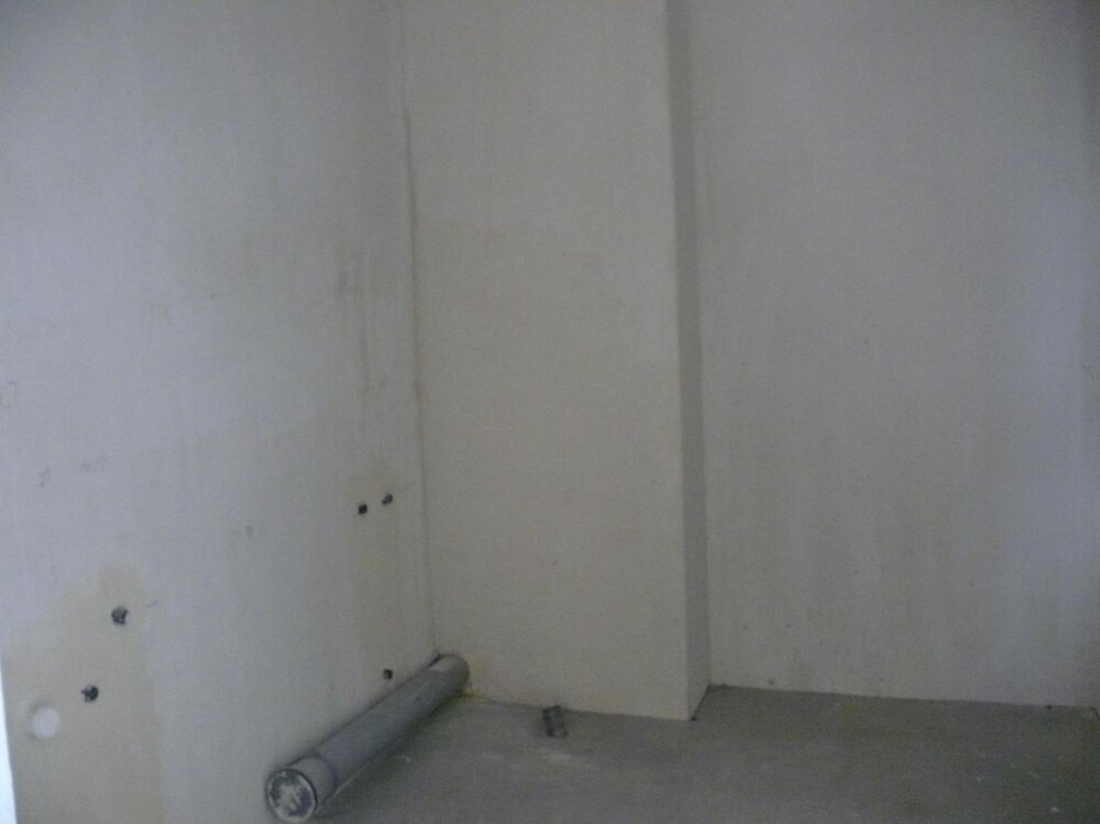

madzik1977 26.01.2012 10:27 Zgłoś naruszenie Udostępnij Napisano 26 Stycznia 2012 Mam problem z projektem łazienki. Nie bardzo wiem jak ustawić armaturę aby łazienka była w miarę funkcjonalna i sensownie wyglądała. Poniżej wklejam zdjęcia z moimi projektami, zdjęciami przyłączy i planem deweloperskim łazienki. W łazience planuję płytki z Tubądzina, seria Sensitive Stone. Chcielibyśmy mieć brodzik (Koło - 80x100 lub 80x120), ale z uwagi na dziecko skłaniamy się ku wannie (Cersanit Intro - 150 cm). Pralkę chcemy umieścić w szafie. Co do kibelka i umywalki-to jeszcze nie jesteśmy zdecydowani. Podoba się nam Roca Dama Senso i Gap. Kibelek - raczej stojący (geberit) choć te kompaktowe też wyglądają niczego sobie I tu pojawia się problem bo nie wiem jak ustawić brodzik/wannę aby to jakoś sensownie wyglądało. Będę wdzięczna za jakiekolwiek rady i sugestie. Cytuj Odnośnik do komentarza Udostępnij na innych stronach Więcej opcji udostępniania
Aantenka 26.01.2012 12:06 Zgłoś naruszenie Udostępnij Napisano 26 Stycznia 2012 (edytowane) madzik1977 Rozumiem, że nie chcecie szaleć z przestawianiem przyłączy, ale Twoje rzuty pokazują że nad tym myślisz. Dlatego pozwoliłam sobie niektóre sprzęty poprzesuwać. Jeśli nie przesuniesz niczego, to pozostaje chyba tylko wersja dewelopera. Poniżej moje propozycje: 2 z prysznicem i 2 z wanną. W każdej z nich WC jest na tej samej ścianie, bo to jest najtrudniejszy do przesuwania przyłącze. Grzejnika też nie ruszałam. W kazdym z projektów jest pralka zabudowana, ale płytka, ładowana od przodu. Pralkę 60cm jest dużo trudniej ładnie ukryć w zabudowie. Nie napisałaś jakie masz preferencje, więc przyjęłam że płytką. IMHO w Twojej łazience pralka zabudowana w szafie (od ziemi do sufitu) ma sens tylko na ścianie z wnęką 116 cm. W każdym innym miejscu szafa zrobiłaby wielkiego kloca. Wymiary na wszystkich rzutach i kształty są orientacyjne, dokładne wymiary sprzętów i odległości musicie sobie rozmierzyć sami, żeby Wam było wygodnie. Np. ilość miejsca od muszli WC do ściany jest książkowo min. 20cm, są ludzie, którym wystarczy 15cm od ściany, a inni muszą mieć 30 cm bo inaczej się kolanami o ścianę obijają. 1. Wersja z szafą na pralkę i prysznicem półokrągłym Dużo miejsca do przechowywania, praka w głebszej szafie (tu można by nawet 60cm pralkę spróbować zabudować). Prysznic półokrągły ale aż 100cm, więc musi być wygodnie, a w środku łazienki robi się więcej miejsca. Może głęboki brodzik? Kwadratowy 120x80 też się upchnie, ale pojawia się kant na środku łazienki. Drzwi w wielkiej szafie przesuwne, łamane lub żaluzjowe, żeby potrzebne było jak najmniej miejsca na otwieranie. http://images35.fotosik.pl/1143/db006690ee224447med.jpg 2. Wersja z prysznicem we wnęce, wyjdzie pewnie ok. 80x115, z założeniem, że drzwi suwane wstawicie do wnęki wydzielonej ścianką i można sobie otwór wejściowy do prysznica jeszcze "omurować" dowolnej wielkości. Duża szafa jest (w niej zabudowana pralka, na podwyższeniu nad rurą WC), obok wc można zrobic jeszcze jedną szafeczkę, tylko nie poszalecie z umywalką, zeby było można się poruszać przy prysznicu. http://images49.fotosik.pl/1284/dbc848b206f39959.jpg 3. Wersja z wanną we wnęce Jest wanna, przy tak łamanej asymetrycznej można na niej postawić parawan i używać jak prysznica, ewentualnie zamiast szyby wykorzystać zasłonkę na giętym pręcie. To kółko to kosz na brudną bieliznę. Koło grzejnika sporo miejsca na szlafroki i ręczniki. Dużo miejsca do manewrowania przy pralce i umywalce. Pralka wąska ładowana od przodu zabudowana z umywalką. Minus widać - WC blisko wanny. http://images39.fotosik.pl/1277/44356dacce3daf5a.jpg 3. Wersja z wanną 2 Duża płytka szafka we wnęce, można zrobić kombinację drzwi 30 cm albo drzwi łamane. Pralka ukryta w szafce razem z umywalką. http://images50.fotosik.pl/1340/b0982d5e8c4819a8.jpg Jak widzisz opcji ustawienia jest kilka. Mam w głowie jeszcze co najmniej jedną, ale poczekam na jakieś odzewy. Mam nadzieję, że mogłam pomóc Edytowane 26 Stycznia 2012 przez Aantenka Cytuj Odnośnik do komentarza Udostępnij na innych stronach Więcej opcji udostępniania

madzik1977 26.01.2012 13:09 Zgłoś naruszenie Udostępnij Napisano 26 Stycznia 2012 Aantenka - pięknie dziękuję za wizualizację i tak szybki odzew Nasz fachowiec nie widział jeszcze łazienki - bo klucze odbieramy dopiero 1 marca, ale raczej jest sceptycznie nastawiony do przesuwania przyłącza wc. Myślałam nawet by przesunąć je na tą ścianę z wnęczką i nad kibelkiem zrobić wąskie szafki. Pralkę zdecydowanie chcemy wąską Najbardziej mi się podoba mi się rozwiązanie nr 3. Ściana na której jest węższy bok wanny ma 70 cm, więc pozostałoby nam przesunięcie otworu drzwi. Rozwiązanie nr 1 też jest ok - choć my wolelibyśmy brodzik prostokątny Ciekawa jestem jeszcze jednego rozwiązania o którym piszesz Cytuj Odnośnik do komentarza Udostępnij na innych stronach Więcej opcji udostępniania
Aantenka 26.01.2012 15:15 Zgłoś naruszenie Udostępnij Napisano 26 Stycznia 2012 Aantenka - pięknie dziękuję za wizualizację i tak szybki odzew Cała przyjemność po mojej stronie Najbardziej mi się podoba mi się rozwiązanie nr 3. Rozumiem, rozwiązanie "Łazienka z wanną 2", bo chyba popełniłam błąd w numeracji i powinno być tam propozycja nr 4 Rozwiązanie nr 1 też jest ok - choć my wolelibyśmy brodzik prostokątny Jeśli brodzik prostokątny to 80x100cm wejdzie, ale może być ciasnawo przy WC. W chwili wolnej może uda mi się wrzucić rzut. Nasz fachowiec nie widział jeszcze łazienki - bo klucze odbieramy dopiero 1 marca, ale raczej jest sceptycznie nastawiony do przesuwania przyłącza wc Przesuwanie przyłącza WC polegające na skracaniu rury to chyba nie powinno stanowić wyzwania (ze zdjęcia wywnioskowałam, że WC to ta gruba długa rura wychodząca z pionu....). Zresztą w tym projekcie z wanną przy drzwiach przenoszone byłyby tylko odpływ wanny, ale nie za daleko w stosunku do tego co zaplanował deweloper. A pralka byłaby wtedy obok umywalki, której podłączenie jest też generalnie niedaleko. Przeniesienie WC na inną ścianę, tak jak na twojej ostatniej propozycji, to rozumiem, że mogłoby się mu nie podobać no i nie zawsze jest technicznie możliwe. Natomiast faktycznie dopiero po ocenie majstra na żywym materiale można będzie stwierdzić, czy Twoje plany przekładania przyłączy dadzą się wrpowadzić w życie. W teorii dużo rzeczy jest możliwe, w praktyce zresztą też, ale jak się zacznie kuć, to dopiero wszystko wychodzi i mogą się pojawić jakieś utrudnienia, o których teraz nie wiemy. Ale nie ma się co martwić na zapas, jak nie to rozwiązanie to inne. PS A może jak sobie sprawdzicie ilość miejsca wokół WC, to Wam się nawet 160cm wanna zmieści? Do rozważenia są też wanny asymetryczne, bo by ładnie uciekł wystający róg wanny na środku pomieszczenia. Oczywiście jeśli wanna ma służyć jako prysznic to raczej prostokątna - łatwiej dobrać szybę czy nawet jakiś pręto do powieszenia zasłonek. Cytuj Odnośnik do komentarza Udostępnij na innych stronach Więcej opcji udostępniania
