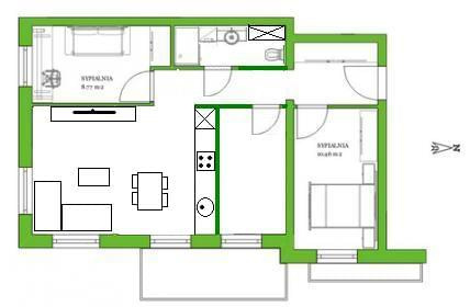

Mieszkanie_Lublin 25.06.2015 11:56 Zgłoś naruszenie Udostępnij Napisano 25 Czerwca 2015 Witam, Czy mają Państwo pomysły odnośnie powiększenia łazienki w mieszkaniu, które ma 60m2? Dodam, że chcielibyśmy tam zmieścić wannę, a w projekcie jest kabina prysznicowa. Cytuj Odnośnik do komentarza https://forum.murator.pl/topic/201945-projekt-mieszkania-60m2/ Udostępnij na innych stronach Więcej opcji udostępniania
kinka 25.06.2015 17:21 Zgłoś naruszenie Udostępnij Napisano 25 Czerwca 2015 A potrzebne wam 4 pokoje,bardzo dziwny układ z przejściowym salonem. Cytuj Odnośnik do komentarza https://forum.murator.pl/topic/201945-projekt-mieszkania-60m2/#findComment-6861007 Udostępnij na innych stronach Więcej opcji udostępniania
Mieszkanie_Lublin 25.06.2015 19:12 Autor Zgłoś naruszenie Udostępnij Napisano 25 Czerwca 2015 Tak, jeden z pokojów przeznaczony jest na małe biuro + potrzebujemy 2 sypialni. Cytuj Odnośnik do komentarza https://forum.murator.pl/topic/201945-projekt-mieszkania-60m2/#findComment-6861098 Udostępnij na innych stronach Więcej opcji udostępniania
Elfir 25.06.2015 19:58 Zgłoś naruszenie Udostępnij Napisano 25 Czerwca 2015 tam gdzie salon i kuchnia zrobić pokoje a tam gdzie pokoje kuchnię i salon. Cytuj Odnośnik do komentarza https://forum.murator.pl/topic/201945-projekt-mieszkania-60m2/#findComment-6861139 Udostępnij na innych stronach Więcej opcji udostępniania

kinka 26.06.2015 09:19 Zgłoś naruszenie Udostępnij Napisano 26 Czerwca 2015 (edytowane) Zaznacz na rysunku gdzie są piony,woda,gaz.Na pewno bym połączyła wc z łazienką i zrobiła wannę z parawanem.Natomiast nie do przyjęcia dla mnie jest przechodni salon,wygląda jakby był upchnięty na siłę jest dosyć ciasno.Tak na szybko zrobiła bym małą zamianę np:http://images68.fotosik.pl/1000/a3e8556e3a6f56c4med.jpg Edytowane 26 Czerwca 2015 przez kinka Cytuj Odnośnik do komentarza https://forum.murator.pl/topic/201945-projekt-mieszkania-60m2/#findComment-6861414 Udostępnij na innych stronach Więcej opcji udostępniania

Mieszkanie_Lublin 26.06.2015 19:56 Autor Zgłoś naruszenie Udostępnij Napisano 26 Czerwca 2015 Zadzwonimy do dewelopera i potwierdzimy gdzie znajdują się piony, woda i gaz. Ale możliwe, że odpowiedz dostaniemy dopiero w poniedziałek. Czy wannę proponuje Pani w miejscu obok sedesu? Cytuj Odnośnik do komentarza https://forum.murator.pl/topic/201945-projekt-mieszkania-60m2/#findComment-6861756 Udostępnij na innych stronach Więcej opcji udostępniania
Elfir 27.06.2015 00:42 Zgłoś naruszenie Udostępnij Napisano 27 Czerwca 2015 nie. to szafa. Wanna mała, pewnie 130 cm w miejscu brodzika (czyli głęboki brodzik raczej) Cytuj Odnośnik do komentarza https://forum.murator.pl/topic/201945-projekt-mieszkania-60m2/#findComment-6861866 Udostępnij na innych stronach Więcej opcji udostępniania
malwusia 29.06.2015 07:42 Zgłoś naruszenie Udostępnij Napisano 29 Czerwca 2015 ja bym połączyła z łazienką nie tylko wc, ale prawdopodobnie włączyłabym także do łazienki przestrzeń na szafę w małej sypialni. Póki nie ma dokładnych rzutów trudno tak na 100% to określić. ( wc bez umywalki jest bez sensu - zgadzam się z Łukaszem, poza tym szkoda miejsca na ścianę) Cytuj Odnośnik do komentarza https://forum.murator.pl/topic/201945-projekt-mieszkania-60m2/#findComment-6862948 Udostępnij na innych stronach Więcej opcji udostępniania
2013arch 29.06.2015 17:22 Zgłoś naruszenie Udostępnij Napisano 29 Czerwca 2015 (edytowane) Witam, sprawa łączenia lub dzielenia łazienki to kwestia gustu. Może przemyśl jeszcze sam układ pokoi. zalety: -zgrupowanie kuchnia i łazienka po jednej stronie, a pokoi po drugiej, umożliwi dowolne łączenie najmniejszych sypialni z salonem w przyszłości. -salon i kuchnia maja południową ekspozycję (+ doświetlenie korytarza) wady: -przejście przez strefę sypialni do salonu nie jest poprawne, Edytowane 29 Czerwca 2015 przez 2013arch Cytuj Odnośnik do komentarza https://forum.murator.pl/topic/201945-projekt-mieszkania-60m2/#findComment-6863313 Udostępnij na innych stronach Więcej opcji udostępniania
ŁUKASZ ŁADZIŃSKI 29.06.2015 19:16 Zgłoś naruszenie Udostępnij Napisano 29 Czerwca 2015 (edytowane) ... zazwyczaj NIE PROJEKTUJĘ na FM :) ... nie znając do końca potrzeb Inwestorów uważam każde rozwiązanie za nietrafione w 90%, ale doradzać ... hmmm .... można ! - mam wrażenie, że developer usilnie stworzył układ 3 pokojowy - na siłę ! w końcu uzyskał mieszkanie 3-pokojowe, przy czym każde z pokoi jest małe i nieustawne, na dodatek Pokój dzienny również stał się wypadkowy takich poczynań marketingowych. - 2013arch - dalej mamy mega małą łazienkę i 3 pokoje "korytarzowe" w których ( co prawda Pokój dzienny od str. PD ), w pokojach nic się nie ustawi - podstawowe pytanie brzmi : czy naprawdę potrzebny jest pokój od strony WSCH dostępny od strony garderoby ? jeśli TAK, to rozwiązania ograniczają się do prób 2013arch jeśli NIE, to chyba nic nie stoi na przeszkodzie, aby : - w miejsce tego pokoju "weszła" kuchnia ( z otworowaniem ściany nośnej ) - pokój dzienny w swojej lokalizacji ale tym samym większy x2 - dwa pokoje o normalnych wymiarach ( z garderobami pomiędzy nimi ) na ścianie PD - powiększona łazienka " chwytająca " normalne gabaryty wanny ! da sie ... - do przeanalizowania lokalizacja wejścia do łazienki ( prawdopodobnie forsowałbym drzwi przesuwne ) ... Edytowane 29 Czerwca 2015 przez ŁUKASZ ŁADZIŃSKI Cytuj Odnośnik do komentarza https://forum.murator.pl/topic/201945-projekt-mieszkania-60m2/#findComment-6863390 Udostępnij na innych stronach Więcej opcji udostępniania
