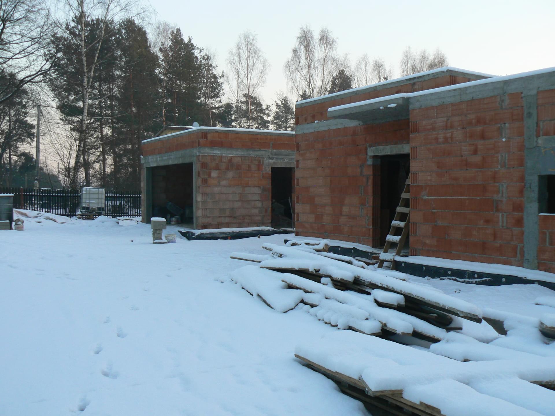

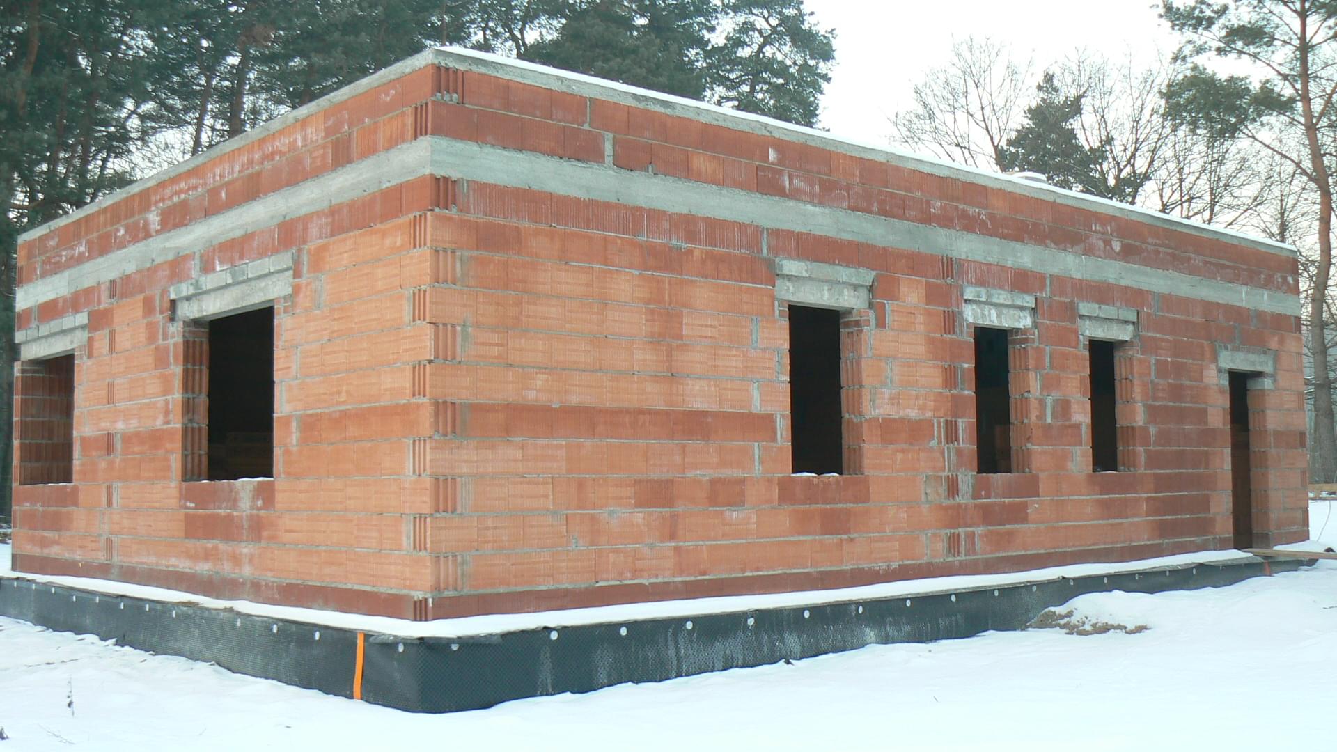

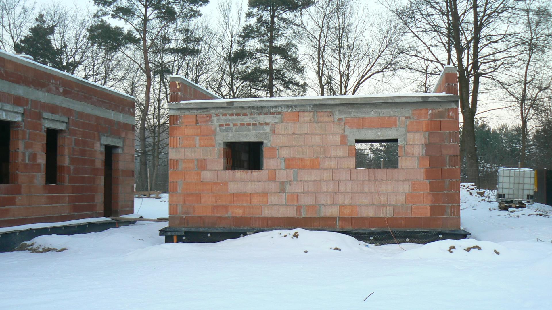

Brysia8 23.01.2016 20:01 Autor Zgłoś naruszenie Udostępnij Napisano 23 Stycznia 2016 (edytowane) Dziennik czas odkurzyć , Mury zrobione, strop zalany, deskowanie już zdjęte tu myślę nie ma co za dużo pisać, zdjęcia lepiej to zobrazują! http://images77.fotosik.pl/260/c0f7fa052ff15ed0med.jpg http://images77.fotosik.pl/260/9ab9cce2f8c494c7med.jpg http://images75.fotosik.pl/259/a41fe839a27db95cmed.jpg http://images78.fotosik.pl/260/a2cc5c3af4ce5d92med.jpg http://images78.fotosik.pl/260/84f4ff30424b5cd3med.jpg Okna.. okna.. okna … po nocach mi się śniły… Na FM można poczytać o ciepłym montażu, o tym że jest on tak samo ważny jak wybór odpowiednich okien… a tylko jeden na 8 sprzedawców pochwala zastosowanie ciepłego montażu. Cała reszta u których byliśmy miała zdanie na ten temat tylko jedno: a po co to pani? Przecież i tak styropian z elewacji dojdzie na okno i wtedy dobrze zabezpieczy piankę, szkoda pieniędzy, my tak nie montujemy ale jak Pani się uprze to możemy doliczyć te drogie taśmy. Ciekawe, gdybym tak chciała okna w warstwie ocieplenia osadzić to chyba bym do lipca szukała odpowiedniej firmy. Koniec końców stało się! Okna zamówione! Po ciężkich, długich i wnikliwych poszukiwaniach zdecydowaliśmy się nie firmę Aveko z Żor, okna - oknoplast, wienergetic Premium w kolorze obustronnym – antracyt + rolety zewnętrzne. Zdecydowaliśmy się również na ciepły montaż w licu ściany z użyciem taśm paroprzepuszczalnej i paroszczelnej + ciepły parapet Ekipa od okien kazała odpowiednio przygotować otwory – zakleić lub zatynkować wszystkie otwory/zamki/nierówności powstałe w otworach (porotherm…) Montaż mamy wstępnie ustalony na 29-30.03, oczywiście uzależnione jest to od pogody. http://images78.fotosik.pl/260/087baf6d94d1853bmed.jpg Edytowane 23 Stycznia 2016 przez Brysia8 Cytuj Odnośnik do komentarza Udostępnij na innych stronach Więcej opcji udostępniania

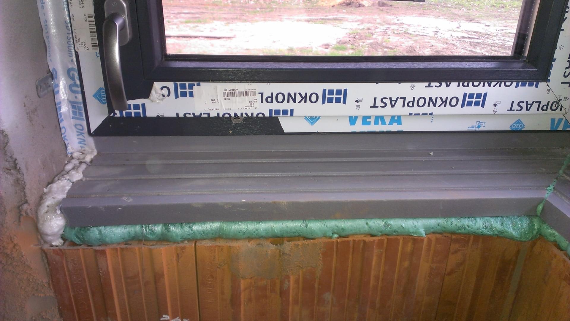

Elfir 24.01.2016 18:30 Zgłoś naruszenie Udostępnij Napisano 24 Stycznia 2016 Brysia - ciepły montaż to montaż paroszczelny i paroprzepuszczalny a nie zatrzymujący ucieczkę ciepła.Okien nie montuje się tylko na piankę i kotwy!Uciekaj od tych sprzedawców okien, co nie wiedza czym jest ciepły montaż! Czym innym jest montaż wysunięty w warstwę ocieplenia na konsolach -ale to raczej dla domów pasywnych. W zwykłym starczy okna nieco wysunąć poza linię muru. Cytuj Odnośnik do komentarza Udostępnij na innych stronach Więcej opcji udostępniania

Brysia8 24.01.2016 18:50 Autor Zgłoś naruszenie Udostępnij Napisano 24 Stycznia 2016 Elfir napisał: Brysia - ciepły montaż to montaż paroszczelny i paroprzepuszczalny a nie zatrzymujący ucieczkę ciepła. Okien nie montuje się tylko na piankę i kotwy! Uciekaj od tych sprzedawców okien, co nie wiedza czym jest ciepły montaż! Czym innym jest montaż wysunięty w warstwę ocieplenia na konsolach -ale to raczej dla domów pasywnych. W zwykłym starczy okna nieco wysunąć poza linię muru. Dokładnie, dlatego zdecydowaliśmy się na firmę która jako jedyna polecała ciepły montaż! Cytuj Odnośnik do komentarza Udostępnij na innych stronach Więcej opcji udostępniania

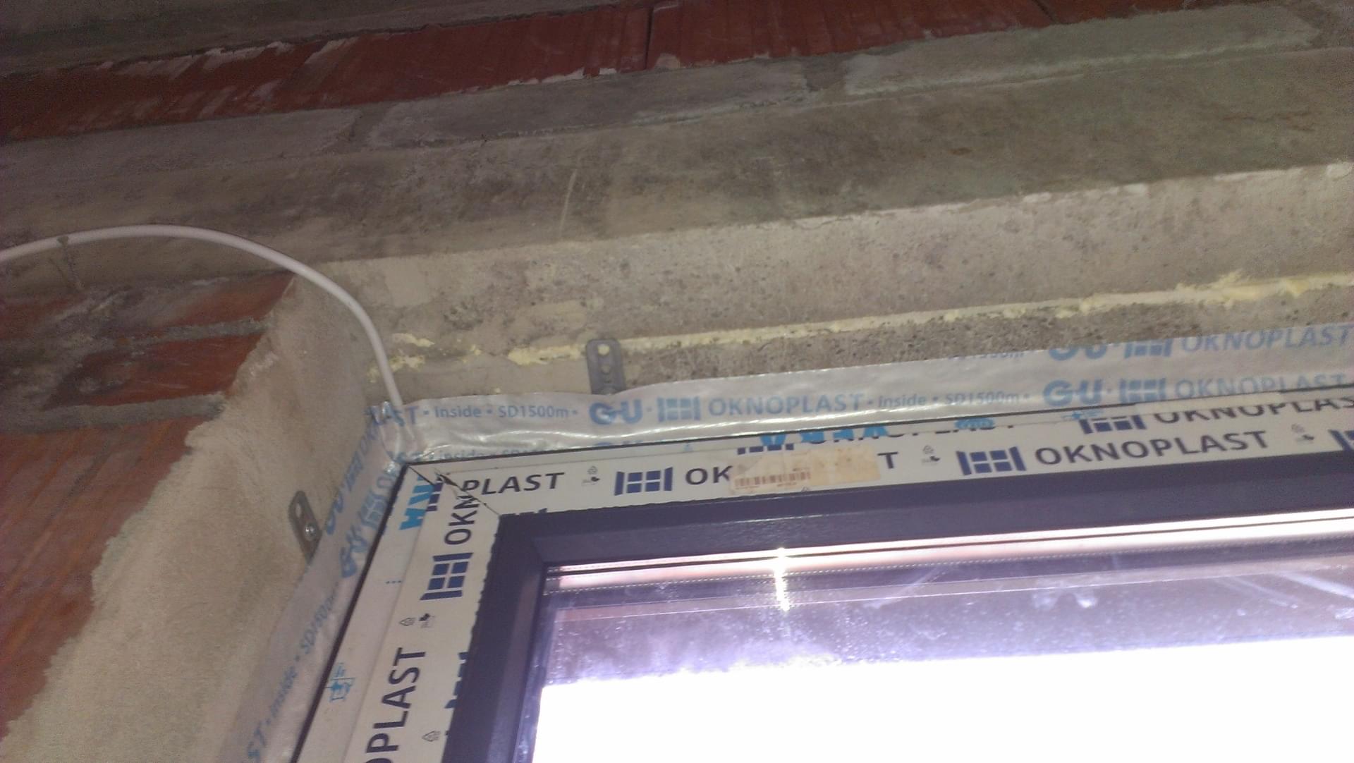

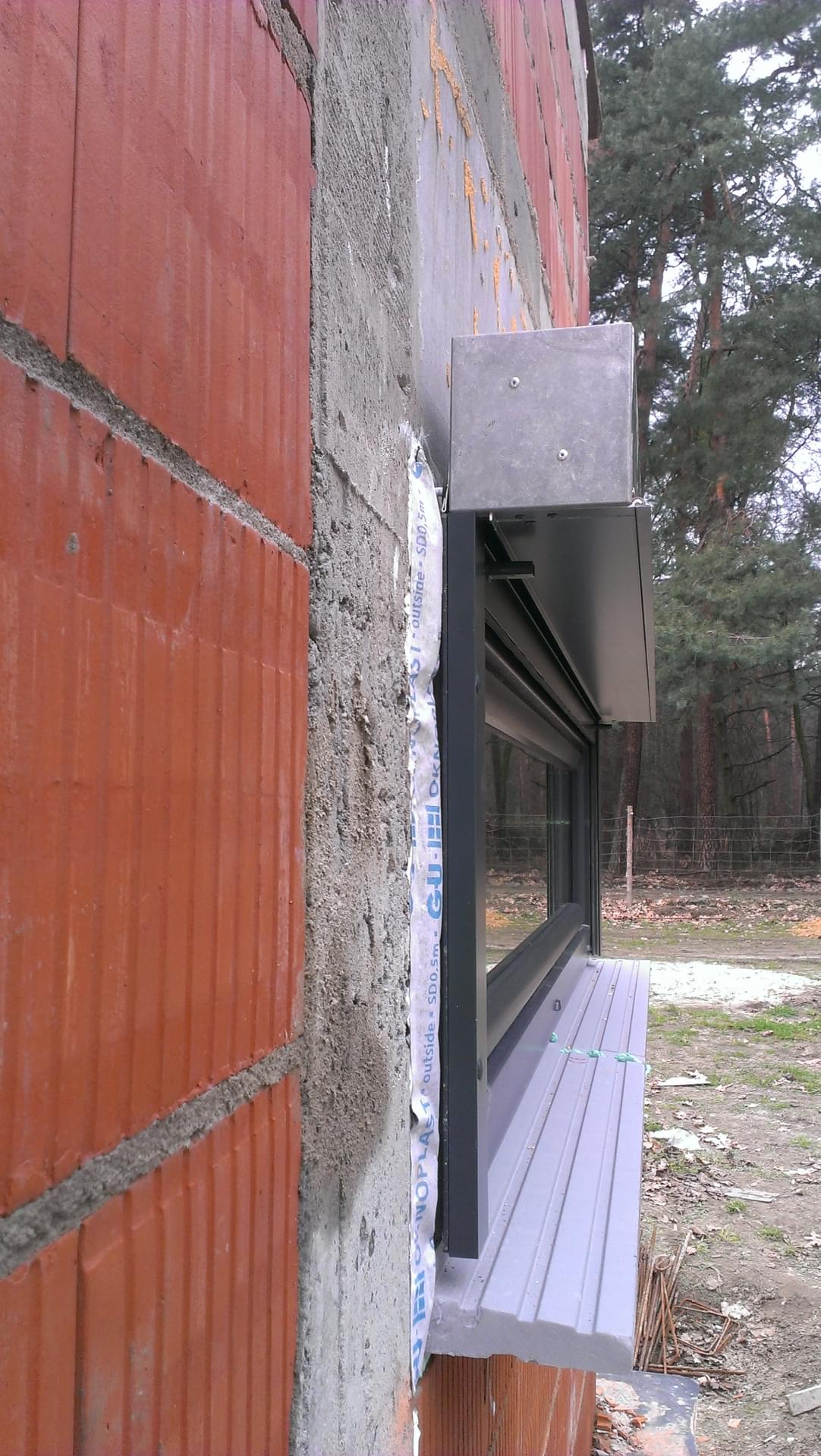

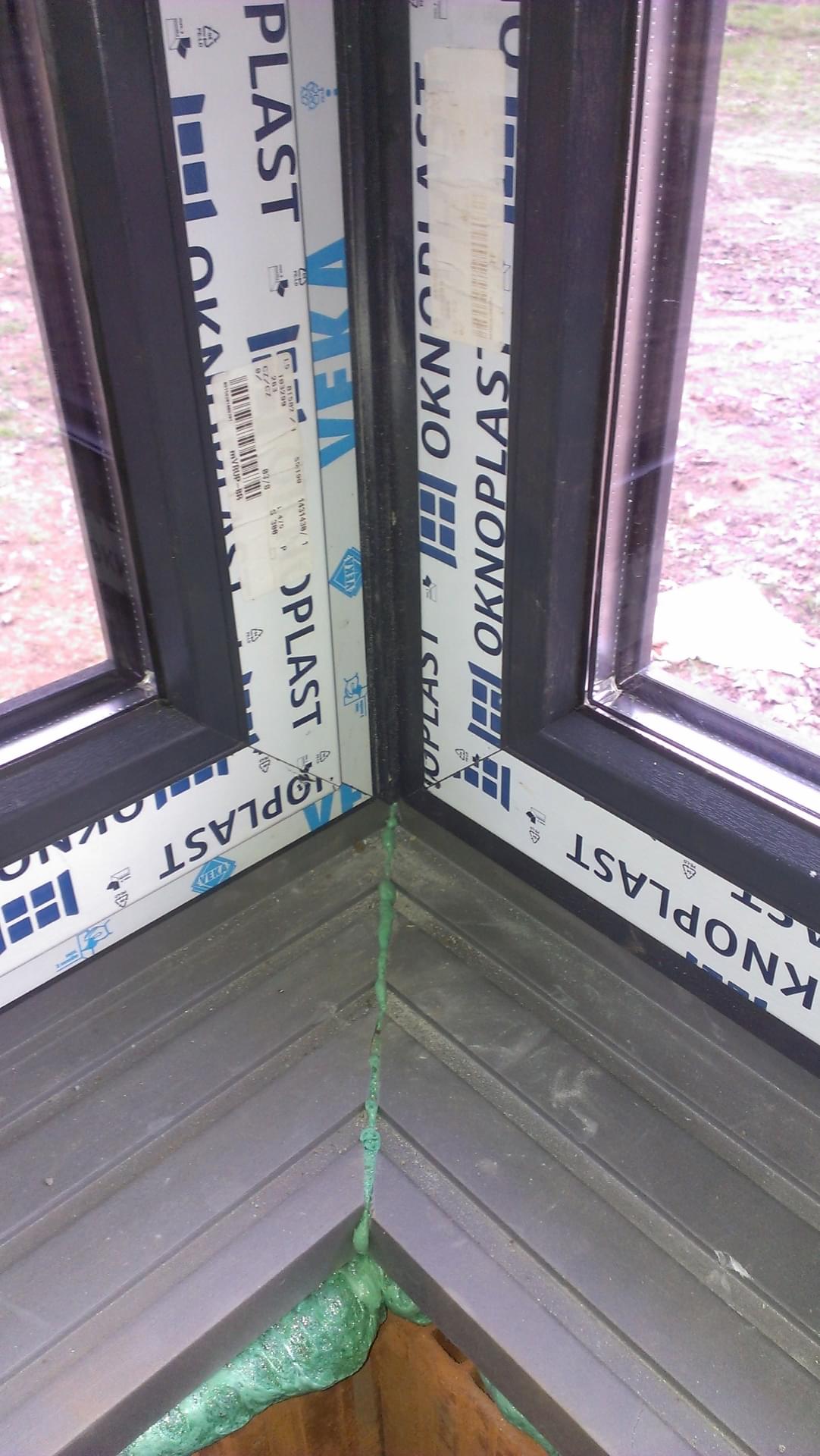

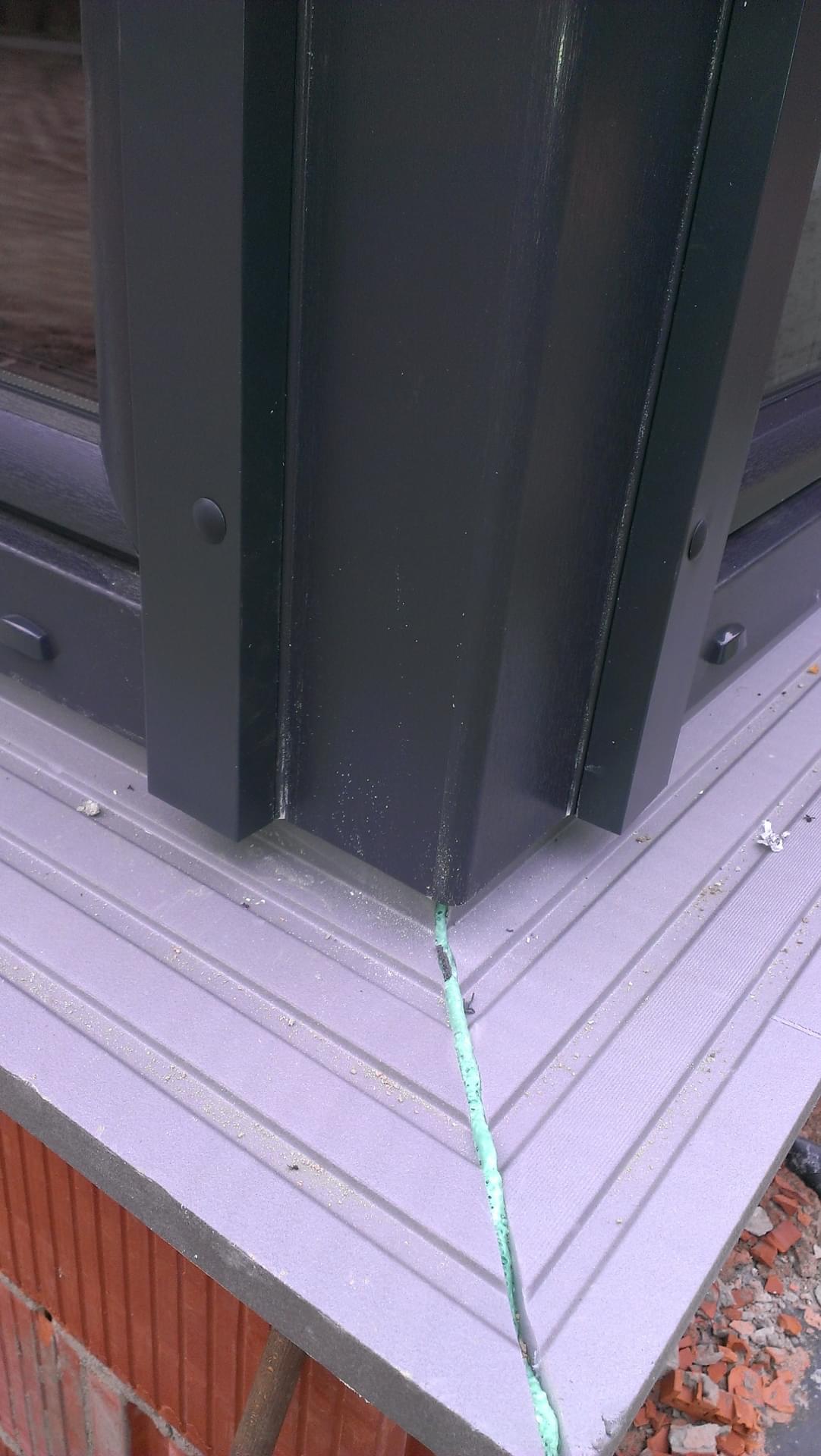

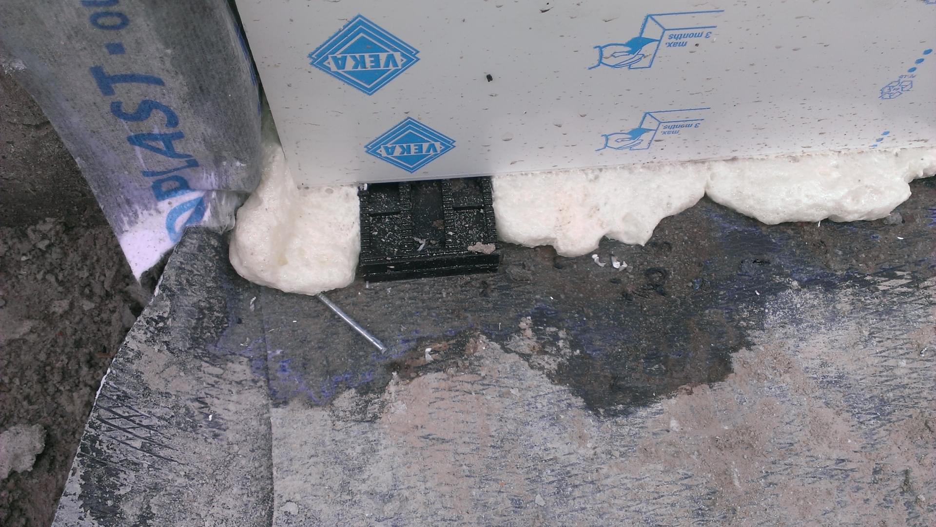

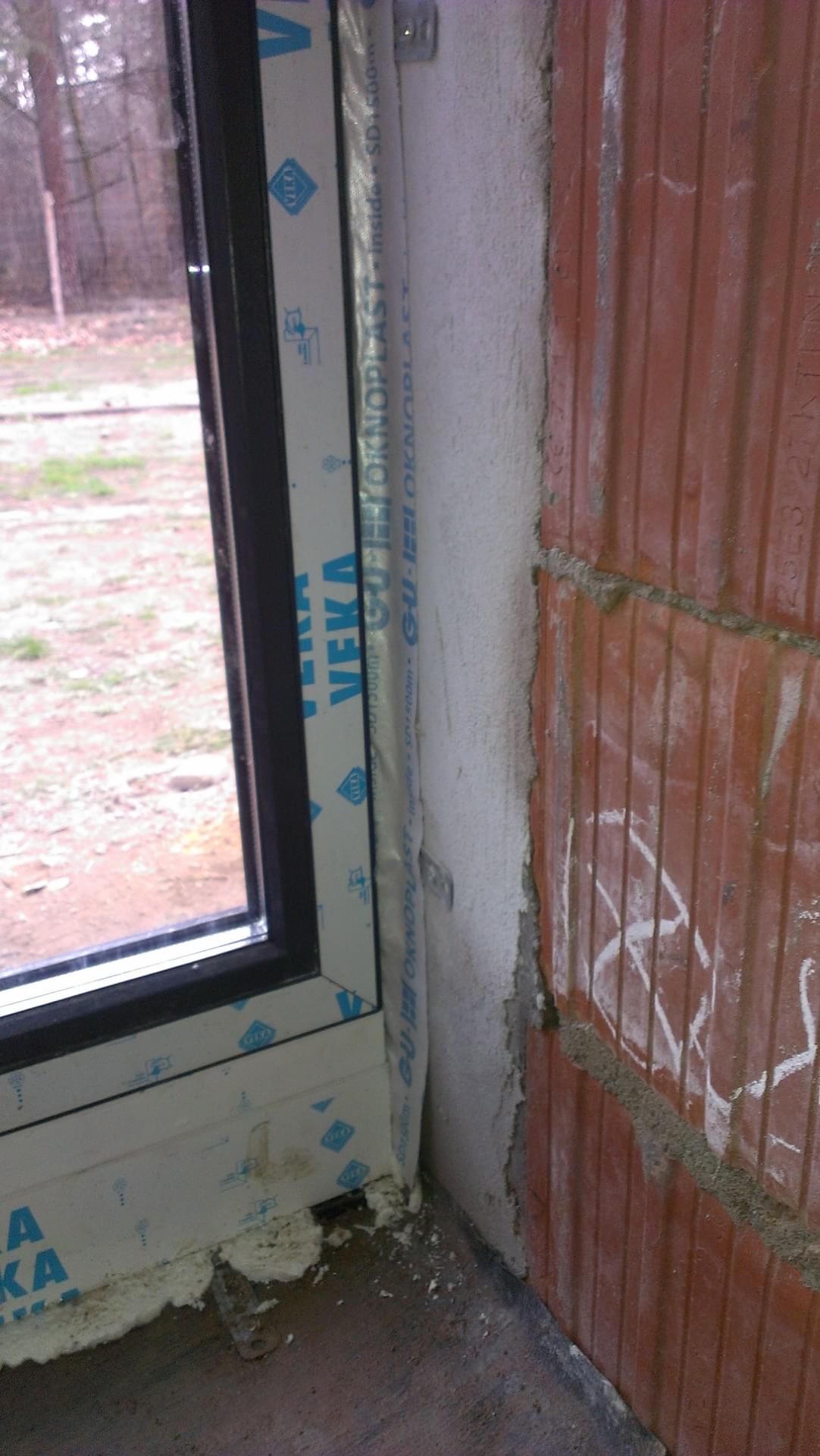

Brysia8 13.04.2016 15:19 Autor Zgłoś naruszenie Udostępnij Napisano 13 Kwietnia 2016 Czas nadrobić dziennik (ekhm w moim przypadku to chyba miesięcznik Witam nowych obserwatorów! Darkat nie, nie zdecydowałam się na współprace, nie znalazłam na forum żadnego info odnośnie tej firmy i odpuściłam. lambert86 jest już postanowione, będzie POŚ drenażowa. Z nowości mamy prąd, alarm i okna! Co ciekawe nie mamy skończonego dachu...tzn mamy tylko stro lany i attyki. Mieliśmy małe przygody, bo chciałam zmienić papę na membranę, jednak trochę mnie to "przerosło" i zostajemy przy początkowej wersji, będzie dobra papa wierzchniego krycia. Styropian (22 cm 0,032) na ocieplenie i na podłogę (5 cm 0,038) zakupiony Dodaję kilka fotek z montażu okien http://images78.fotosik.pl/503/85a123800a5256b9med.jpg http://images78.fotosik.pl/503/4087b5b849e9310fmed.jpg http://images75.fotosik.pl/503/ca63cc786fded1e5med.jpg http://images77.fotosik.pl/504/f83b10989383f0bbmed.jpg http://images77.fotosik.pl/504/245202dc39e185c7med.jpg http://images78.fotosik.pl/503/78fd54b8949547f5med.jpg http://images76.fotosik.pl/504/19a60d8a8a971643med.jpg http://images75.fotosik.pl/503/e4a4416b942e6b9fmed.jpg http://images76.fotosik.pl/504/c2b94d9adb479180med.jpg http://images75.fotosik.pl/503/22e0ef8fbe30da30med.jpg http://images78.fotosik.pl/503/699811edef115ba8med.jpg http://images78.fotosik.pl/503/c7c9b3e6455cbdaemed.jpg http://images78.fotosik.pl/503/014062339450ea30med.jpg http://images75.fotosik.pl/503/a9370c5a3d889516med.jpg http://images78.fotosik.pl/503/577fb85047ac155cmed.jpg Tutaj mam zagwozdkę, doklejaliśmy xps 5 cm.. a śmiało mogliśmy 7 cm... czym to teraz wypełnić? Chyba najlepiej będzie pianką? http://images75.fotosik.pl/503/a21d8fb18721fd8emed.jpg http://images77.fotosik.pl/504/5f0929338f99bd01med.jpg http://images77.fotosik.pl/504/c7b1cb6ca649ead5med.jpg http://images78.fotosik.pl/503/c721d2e6204e18bfmed.jpg Cytuj Odnośnik do komentarza Udostępnij na innych stronach Więcej opcji udostępniania

PaRa 29.06.2016 06:48 Zgłoś naruszenie Udostępnij Napisano 29 Czerwca 2016 Właśnie przeczytałem dziennik, widzę że nie tylko ja buduję parterówkę z płaskim dachem. Widzę że mamy podobne budynki i podobne problemy i dylematy.Masz już dach ? Ja zdecydowałem się na membranę EPDM, wykonawca zaczyna pracę 4 lipca. Jak montowałaś skrzynki do rolet ? Nadproże, izolacja, skrzynka ? Cytuj Odnośnik do komentarza Udostępnij na innych stronach Więcej opcji udostępniania
