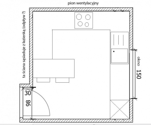

Ban350d 25.01.2016 15:52 Autor Zgłoś naruszenie Udostępnij Napisano 25 Stycznia 2016 Witam, Prosze o pomoc w urzadzeniu kuchni. Gdzie woda, gdzie piekarnik, gdzie lodowka, zmywarka itd. Tysiac wizji, żadna nie wydaje się odpowiednia. Prosze o pomoc na tym forum gdyż wiem ze sa tu osoby ktore swietnie sie na tym znają: Tak wyglada kuchnia: Okno jest na wschod, na wysokosci 90 cm. W kuchni chciałbym miec piekarnik w wysokiej zabudowie, zmywarke, lodowka standardowa jednodrzwiowa, plyta indukcyjna, miejsce do siedzenia ( zdaje sobie sprawe ze nie bedzie go wiele) Wszelkie sugestie mile widziane bo mam totalny mętlik w głowie i nie wiem gdzie co powinno się znaleźć. Z góry dziękuję ! Cytuj Odnośnik do komentarza https://forum.murator.pl/topic/202641-uk%C5%82ad-%C5%9Bcian-i-aran%C5%BCacja-nowego-mieszkania-pomocy/page/2/#findComment-7017841 Udostępnij na innych stronach Więcej opcji udostępniania
Elfir 25.01.2016 18:05 Zgłoś naruszenie Udostępnij Napisano 25 Stycznia 2016 na ścianie od łazienki wysoka zabudowa. Tam gdzie wentylacja na środku płyta i zlew pod oknem. Cytuj Odnośnik do komentarza https://forum.murator.pl/topic/202641-uk%C5%82ad-%C5%9Bcian-i-aran%C5%BCacja-nowego-mieszkania-pomocy/page/2/#findComment-7017955 Udostępnij na innych stronach Więcej opcji udostępniania

Ban350d 25.01.2016 21:17 Autor Zgłoś naruszenie Udostępnij Napisano 25 Stycznia 2016 (edytowane) na ścianie od łazienki wysoka zabudowa. Tam gdzie wentylacja na środku płyta i zlew pod oknem. Gdzie wygospodarowac miejsce do siedzenia dla dwóch osob ? // I dlaczego nie moge miec dwóch mieszkań ? Ciezka praca mozna dojsc do wszystkiego, a nie dostając za darmo działke matki, mieszkanie za darmo od rodziców albo połowe działki partnera i branie slubu bo uzbrojenie bedzie w prezencie ... Edytowane 25 Stycznia 2016 przez Ban350d Cytuj Odnośnik do komentarza https://forum.murator.pl/topic/202641-uk%C5%82ad-%C5%9Bcian-i-aran%C5%BCacja-nowego-mieszkania-pomocy/page/2/#findComment-7018184 Udostępnij na innych stronach Więcej opcji udostępniania
Elfir 25.01.2016 22:21 Zgłoś naruszenie Udostępnij Napisano 25 Stycznia 2016 (edytowane) zmiana nicku nie spowoduje, że opuści cię ból tyłka http://images75.fotosik.pl/266/d8a0447be839d25cgen.jpg Edytowane 25 Stycznia 2016 przez Elfir Cytuj Odnośnik do komentarza https://forum.murator.pl/topic/202641-uk%C5%82ad-%C5%9Bcian-i-aran%C5%BCacja-nowego-mieszkania-pomocy/page/2/#findComment-7018263 Udostępnij na innych stronach Więcej opcji udostępniania
Ban350d 26.01.2016 17:54 Autor Zgłoś naruszenie Udostępnij Napisano 26 Stycznia 2016 a co jest pomiedzy lodowka a piekarnikiem ? (to czerwone) Cytuj Odnośnik do komentarza https://forum.murator.pl/topic/202641-uk%C5%82ad-%C5%9Bcian-i-aran%C5%BCacja-nowego-mieszkania-pomocy/page/2/#findComment-7018881 Udostępnij na innych stronach Więcej opcji udostępniania
Elfir 26.01.2016 18:13 Zgłoś naruszenie Udostępnij Napisano 26 Stycznia 2016 izolacja termiczna - żeby bliskość piekarnika nie wpływała negatywnie na lodówkę. To może być pas wełny mineralnej lub styropianu zamaskowany od frontu blendą pod kolor szafek. Cytuj Odnośnik do komentarza https://forum.murator.pl/topic/202641-uk%C5%82ad-%C5%9Bcian-i-aran%C5%BCacja-nowego-mieszkania-pomocy/page/2/#findComment-7018902 Udostępnij na innych stronach Więcej opcji udostępniania
