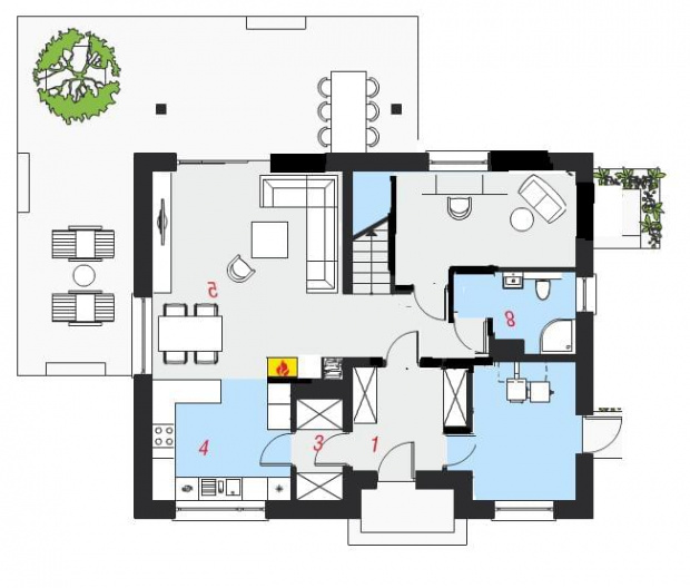

iwoooo 26.07.2015 09:32 Zgłoś naruszenie Udostępnij Napisano 26 Lipca 2015 Czy ktoś z Was buduje dom w kordiach?. Przymierzamy się do zakupu projektu, w planach budowa wiosną. Może macie jakieś sugestie lub podpowiedzi W planach kilka zmian chodzi nam po głowie. . .likwidacja przejścia do spiżarni od strony wiatrołapu, likwidacja ściany między pomieszczeniem gospodarczym a kotłownią, likwidacja okna na schodach oraz w garderobie, dobudowa balkonu w miejscu okien balkonowych. Cytuj Odnośnik do komentarza https://forum.murator.pl/topic/202714-projekt-dom-w-kordiach-pracownia-archon/ Udostępnij na innych stronach Więcej opcji udostępniania
Elfir 27.07.2015 16:21 Zgłoś naruszenie Udostępnij Napisano 27 Lipca 2015 Proszę o zakładanie tematów we właściwych działach Przydałby się link do projektu:http://archon.pl/gotowe-projekty-domow/dom-w-kordiach/m74920a0d11e21 Przejście przez spiżarkę ma dobre strony.Pomieszczenie gospodarcze jest istotne, jako śluza między kotłownią a domem. Wyłapuje kurz i pył węglowy. Osobiście zamieniłabym miejscami kotłownię i gabinet. Wówczas do kotłowni wchodziłoby się przez wiatrołap. Zmieniłoby to położenie komina a co za tym idzie układ łazienki i pralni na piętrze A przede wszystkim zrezygnowała z idei ogrzewania węglem. Balkon - po co? Z reguły balkony się w projektach likwiduje, jako pomysł głupi, niepotrzebny, kosztowny i generujący straty na cieple. Nieładnie rozplanowana łazienka na parterze - z widokiem na jadalnię. Na poddaszu likwidacja okien połaciowych i powiększenie okien szczytowych, ale normalnych, nie balkonowych (pokoje będą ustawniejsze) http://images70.fotosik.pl/1071/9418fc9cf9c13ae6gen.jpg Cytuj Odnośnik do komentarza https://forum.murator.pl/topic/202714-projekt-dom-w-kordiach-pracownia-archon/#findComment-6879877 Udostępnij na innych stronach Więcej opcji udostępniania
