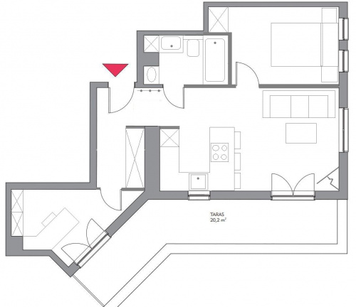

distroia 02.08.2015 14:47 Zgłoś naruszenie Udostępnij Napisano 2 Sierpnia 2015 (edytowane) Witajcie, Jestem na ostatniej prostej jeśli chodzi o wybór mieszkania, które chce kupić. Faworytów w stawce pozostało kilku, ale chciałem Was zapytać (mnie niestety natura poskąpiła zmysłu aranżacyjnego) co sądzicie o poniższym rozkładzie (stan deweloperski - do wykończenia, orientacja płd-wsch, 7 piętro)? Czy wg Was da się tam coś fajnego zrobić? Póki co będę tam mieszkał sam, więc na początek wygodnie ma być jednej-dwóm osobom Wg mnie jest tu naprawdę spora sypialnia, z której ja bym wygospodarował nieco przestrzeni na powiększenie łazienki. Ta mała "ukośna" sypialnia przez dłuższy czas służyłaby mi za pokój "do pracy" (mimo, że na planie może nie wygląda zachęcajaco, to w przyszłości myslę, że spokojnie małe dziecko może sobie tam mieszkać ) W przedpokoju nie ma miejsca na szafę, ale wg mnie w sypialni (nawet po zabraniu jej częsci na łazienkę) i tak da radę wstawić jeszcze sporą szafę. Zastanawiam się też czy aneks nie jest trochę za mały i czy sprzętem kuchennym nie "naruszę" przestrzeni salonowej (marzy mi się np lodówka side-by-side). No i ten taras.. wg mnie duży plus! http://i129.photobucket.com/albums/p201/distroia/2.8.6%20v.1_zpszdjtknep.jpg~original Jak więc to widzicie? Da radę zrobić z tego fajne mieszkanie? Na pewno skorzystam z usług projektanta, ale i tak liczę na Wasze uwagi, wskazówki (w końcu najpierw muszę na coś się zdecydować), za które serdecznie z góry dziękuję! Pozdrawiam! Edytowane 2 Sierpnia 2015 przez distroia Cytuj Odnośnik do komentarza https://forum.murator.pl/topic/202907-mieszkanie-72m-czy-ten-rozk%C5%82ad-ma-potencja%C5%82/ Udostępnij na innych stronach Więcej opcji udostępniania
kinka 02.08.2015 17:50 Zgłoś naruszenie Udostępnij Napisano 2 Sierpnia 2015 Mieszkanie nie do końca ma dobry układ z minusów: -brak miejsca na szafę przy wejściu -mało ustawny mniejszy pokój -mieszkanie spore a brak osobnego wc,łazienka mini nie wejdzie pralka -wejście do sypialni z pokoju dziennego Plusy: duży taras i otwarta przestrzeń dzienna. Ja bym szukała dalej Cytuj Odnośnik do komentarza https://forum.murator.pl/topic/202907-mieszkanie-72m-czy-ten-rozk%C5%82ad-ma-potencja%C5%82/#findComment-6883553 Udostępnij na innych stronach Więcej opcji udostępniania

kinka 03.08.2015 11:48 Zgłoś naruszenie Udostępnij Napisano 3 Sierpnia 2015 Moja propozycja zmian:http://images70.fotosik.pl/1085/cfbf9542b16868bamed.jpg Cytuj Odnośnik do komentarza https://forum.murator.pl/topic/202907-mieszkanie-72m-czy-ten-rozk%C5%82ad-ma-potencja%C5%82/#findComment-6883956 Udostępnij na innych stronach Więcej opcji udostępniania

distroia 03.08.2015 12:16 Autor Zgłoś naruszenie Udostępnij Napisano 3 Sierpnia 2015 kto projektuje? SGI.. a jak wg Was w porównaniu z tymi trzema? oba poniższe nie mają jeszcze żadnych ścianek działowych.. Cytuj Odnośnik do komentarza https://forum.murator.pl/topic/202907-mieszkanie-72m-czy-ten-rozk%C5%82ad-ma-potencja%C5%82/#findComment-6883973 Udostępnij na innych stronach Więcej opcji udostępniania
joliska 03.08.2015 13:39 Zgłoś naruszenie Udostępnij Napisano 3 Sierpnia 2015 Od pierwszego w tym wątku zdecydowanie ciekawsze są 1 i 2. Kategorycznie 3 odpada - nie do przyjęcia jest przedpokój jako drugie co do wielkości pomieszczenie no i to jest dość ciemne. Cytuj Odnośnik do komentarza https://forum.murator.pl/topic/202907-mieszkanie-72m-czy-ten-rozk%C5%82ad-ma-potencja%C5%82/#findComment-6884022 Udostępnij na innych stronach Więcej opcji udostępniania
distroia 03.08.2015 16:53 Autor Zgłoś naruszenie Udostępnij Napisano 3 Sierpnia 2015 A co myślicie (teraz mnie tknęło) o tym, żeby główną sypialnię zrobić w tej skośnej (mi łóżko 140 cm wystarczy, i tak kupuję sam), a z kolei sypialnię 17m2 przeznaczyć na nieznaczne powiększenie łazienki i znaczne powiększenie salonu? Wiem, że radykalne działanie, ale odwracalne gdy potrzebna mi będzie druga sypialnia w przyszłości Cytuj Odnośnik do komentarza https://forum.murator.pl/topic/202907-mieszkanie-72m-czy-ten-rozk%C5%82ad-ma-potencja%C5%82/#findComment-6884098 Udostępnij na innych stronach Więcej opcji udostępniania

kinka 03.08.2015 17:51 Zgłoś naruszenie Udostępnij Napisano 3 Sierpnia 2015 Mnie najbardziej podoba się nr 2,nie potrzeba żadnych przeróbek,nr 1 też ok po małych zmianach,nr 3 odpada. Cytuj Odnośnik do komentarza https://forum.murator.pl/topic/202907-mieszkanie-72m-czy-ten-rozk%C5%82ad-ma-potencja%C5%82/#findComment-6884119 Udostępnij na innych stronach Więcej opcji udostępniania

Elfir 04.08.2015 20:54 Zgłoś naruszenie Udostępnij Napisano 4 Sierpnia 2015 zdecydowanie mieszkanie nr 2 Cytuj Odnośnik do komentarza https://forum.murator.pl/topic/202907-mieszkanie-72m-czy-ten-rozk%C5%82ad-ma-potencja%C5%82/#findComment-6884781 Udostępnij na innych stronach Więcej opcji udostępniania
