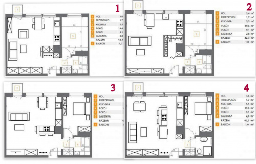

michal89 10.08.2015 13:16 Zgłoś naruszenie Udostępnij Napisano 10 Sierpnia 2015 (edytowane) Witajcie! Jako, że jestem laikiem w dziedzinie projektowania wnętrz chciałbym was prosić o pomoc w aranżacji mieszkania 2-pokojowego o powierzchni 42m. Dużo już na ten temat czytałem i przeglądałem wiele ciekawych pomysłów, jednak wciąż poszukują najlepszego rozwiązania. Chciałbym, by nie wydawało się ono ciasne, a jednocześnie myślę o wydzieleniu miejsca na niewielką garderobę. Zastanawiałem się nad dużą szafą w sypialni, jednak nie wiem czy nie będzie ona zbyt przytłaczająca. Kolejnym problemem jest łazienka, która jest bardzo mała i tutaj również nie widzę zbyt wiele możliwości.Usłyszałem też pomysł zburzenia ścianki dzielącej kuchnię i pokój dzienny. Co o tym myślicie? Poniżej rzut lokalu i link: http://wrzucaj.net/images/2015/08/10/mieszkanie.png Z góry dziękuję za sugestie ! Edytowane 10 Sierpnia 2015 przez michal89 Cytuj Odnośnik do komentarza https://forum.murator.pl/topic/203095-pomoc-w-aran%C5%BCacji-mieszkania-42m/ Udostępnij na innych stronach Więcej opcji udostępniania

michal89 13.08.2015 08:12 Autor Zgłoś naruszenie Udostępnij Napisano 13 Sierpnia 2015 Bardzo dziękuję za pomoc i podpowiedzi! Wybrałem 4 propozycje (pierwsze 3 różnią się jedynie szafą w salonie i wielkością przedpokoju, jednak do tych pierwszych trzech propozycji mam obawy, czy w przedpokoju nie będzie ciemno? Jaką we wszystkich tych przypadkach zrobilibyście podłogę, by mieszkanie wyglądało na jak największe? Cytuj Odnośnik do komentarza https://forum.murator.pl/topic/203095-pomoc-w-aran%C5%BCacji-mieszkania-42m/#findComment-6889810 Udostępnij na innych stronach Więcej opcji udostępniania
kinka 13.08.2015 08:26 Zgłoś naruszenie Udostępnij Napisano 13 Sierpnia 2015 (edytowane) Wybrałabym opcje nr 4. Podłoga jasna panele lub gres w całym pomieszczeniu bez dzielenia,ściany białe,szafa może być lustrzana odbije światło i powiększy optycznie przestrzeń Jeszcze jedna opcja http://images67.fotosik.pl/1108/ce1bc2b37cd46e2fmed.jpg Edytowane 13 Sierpnia 2015 przez kinka Cytuj Odnośnik do komentarza https://forum.murator.pl/topic/203095-pomoc-w-aran%C5%BCacji-mieszkania-42m/#findComment-6889823 Udostępnij na innych stronach Więcej opcji udostępniania
michal89 13.08.2015 08:36 Autor Zgłoś naruszenie Udostępnij Napisano 13 Sierpnia 2015 (edytowane) Tak też właśnie myślę, że najlepiej byłoby zrobić jednolitą podłogę w salonie, aneksie i całym przedpokoju - wtedy pomieszczenie wyglądałoby na duże. Gres chyba będzie trochę zimny, a z drugiej strony boję się, że panele w przedpokoju i kuchni to zły pomysł ze względu na wilgoć... P.S. Dziękuję za dodatkową opcję ! Równie ciekawa i warta rozważenia Edytowane 13 Sierpnia 2015 przez michal89 Cytuj Odnośnik do komentarza https://forum.murator.pl/topic/203095-pomoc-w-aran%C5%BCacji-mieszkania-42m/#findComment-6889826 Udostępnij na innych stronach Więcej opcji udostępniania

Elfir 20.08.2015 20:06 Zgłoś naruszenie Udostępnij Napisano 20 Sierpnia 2015 problem w układzie polega na tym, że na wprost drzwi wejściowych jest zlew. Cytuj Odnośnik do komentarza https://forum.murator.pl/topic/203095-pomoc-w-aran%C5%BCacji-mieszkania-42m/#findComment-6894371 Udostępnij na innych stronach Więcej opcji udostępniania
michal89 25.08.2015 10:44 Autor Zgłoś naruszenie Udostępnij Napisano 25 Sierpnia 2015 problem w układzie polega na tym, że na wprost drzwi wejściowych jest zlew. Zlew nie będzie na wprost drzwi wejściowych. Będzie on znajdował się na tej ścianie gdzie szafki, a na wprost drzwi wejściowych będzie jedynie blat i pod nim szafki. Cytuj Odnośnik do komentarza https://forum.murator.pl/topic/203095-pomoc-w-aran%C5%BCacji-mieszkania-42m/#findComment-6897294 Udostępnij na innych stronach Więcej opcji udostępniania
