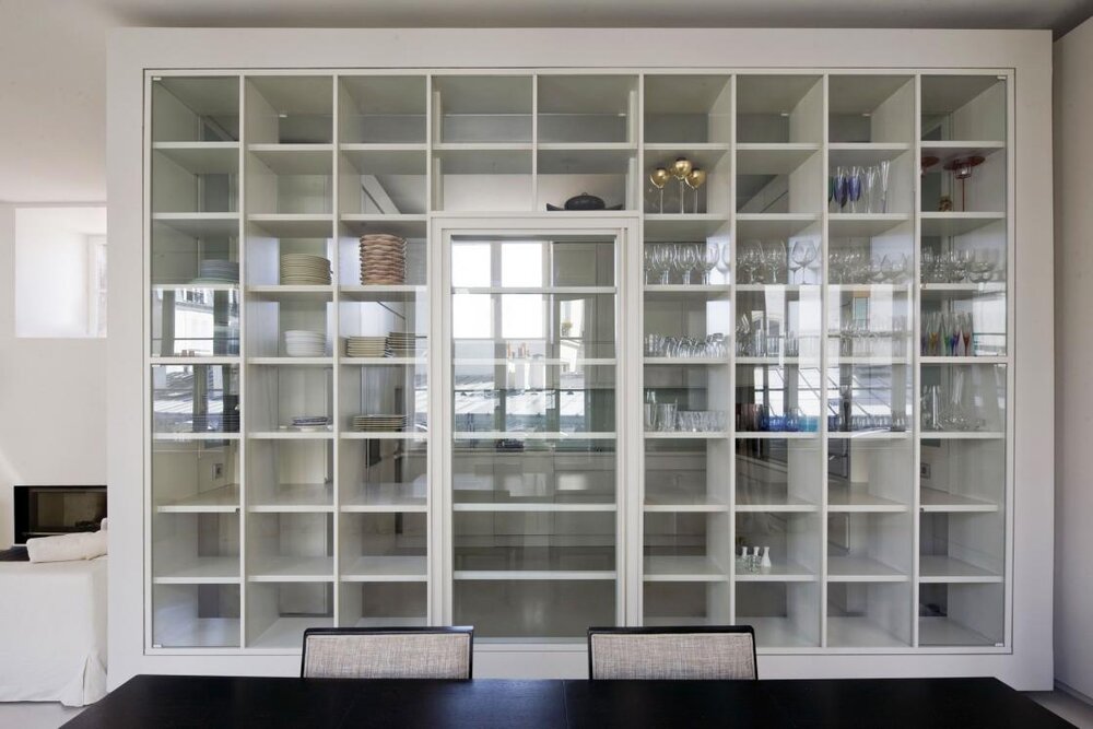

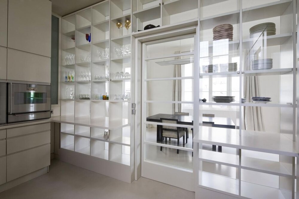

pestka56 17.08.2015 22:44 Zgłoś naruszenie Udostępnij Napisano 17 Sierpnia 2015 Może nie oddzielaj trwałą scianą kuchni od jadalni.To pozwoli Ci zrealizować pomysł na dużą witrynę i jednocześnie nie dzielić przestrzeni. Cytuj Odnośnik do komentarza https://forum.murator.pl/topic/203187-uklad-kuchni/#findComment-6892640 Udostępnij na innych stronach Więcej opcji udostępniania
martahp 18.08.2015 22:41 Zgłoś naruszenie Udostępnij Napisano 18 Sierpnia 2015 anniap, jestem ciekawa, czy spodoba Ci się to rozwiązanie Pestki. Moim zdaniem byłoby rewelacyjnie! Oczywiście witrynki musiałyby być stylistycznie dopasowane do całej kuchni. Potrzebę posiadania stołu (wyspy) w kuchni, mimo sąsiedztwa jadalni doskonale rozumiem Bardzo Ci zależy na wejściu do kuchni nie z salonu? Idę przestudiować kolejne rzuty, które wkleiłaś. Skoro Mmelisa ma zmywarkę po lewej str. i jest ok.,to pewnie jest to kwestia przyzwyczajenia. Zrób jak Ci wygodnej. Z jakiego materiału planujesz blat na wyspie? Cytuj Odnośnik do komentarza https://forum.murator.pl/topic/203187-uklad-kuchni/#findComment-6893185 Udostępnij na innych stronach Więcej opcji udostępniania
anniap 19.08.2015 12:34 Autor Zgłoś naruszenie Udostępnij Napisano 19 Sierpnia 2015 pomysł fajny z tymi witrynami kuchnia a jadalnią. gdzieś kiedyś miałam zapisane na Pincie takie podobne, znalazłam: tylko myślałam o drzwiach przesuwanych do kuchni. Tak teraz mam i ta formula się sprawdza. Jak jest większa impreza i sporo gości w salonie/jadalni, to nie widać naczyń garnków i innych które są porozstawiane w kuchni a drzwi coś takiego, tylko szybki mleczne: do przemyślenia blat na wyspie na pewno drewniany:D a wejście, nie mam tu do końca zdania... nie wiem jak to zrobić aby było najwygodniej... w sumie w preferowanym projekcie wejście do WC jest z salonu - to mi się średnio widzi... jeśli by zostało tak jak jest - czyli razem blok spiżarnia/ WC, to czy jest sens wydzielać korytarzyk i stawiać ścianę miedzy tym blokiem a jadalnia? czy tez te ścianki miedzy salonem a jadalnia? Cytuj Odnośnik do komentarza https://forum.murator.pl/topic/203187-uklad-kuchni/#findComment-6893404 Udostępnij na innych stronach Więcej opcji udostępniania
